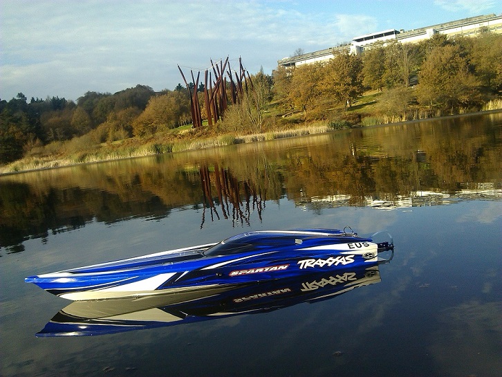

saludos a todos los aficionados de esta maravillosa lancha de rc.
quisiera abrir este nuevo tema para los usuarios de esta lancha e intercambiar experiencias.
yo la mayor parte de las veces la tengo que usar en el mar con el consiguiente trabajo en limpieza que conlleva. pero es una maravilla saltar olas.
mi primera gran cuestión es sobre las baterías nuevas lipo lifepo4. ¿ servira el esc de 6s que trae de serie para 8 celdas de lipo lifepo4?. la cuestión es que estas baterías dan bastante menos voltaje que las lipo normales entonces habría que coger 8 celdas, y con esas 8 también se pasa.
gracias y hasta pronto.
