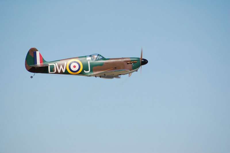

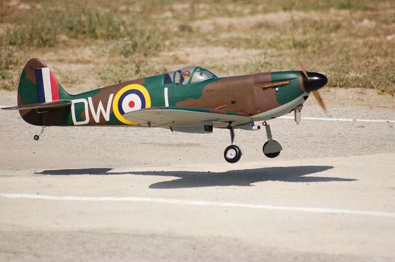

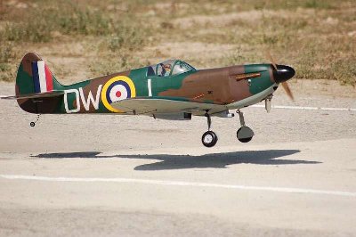

Hola Lama315, yo tengo el spitfire del que hablas es una maravilla lo tengo con un 120 de 4 tiempos,aunque si le pones el 91 de 2 tambien va bien,te puedo comentar que ya lo he volado muchas veces, pues lo tengo desde Septiembre del pasado año y cada dia estoy mas contento,eso si, soy un enamorado de los spit.Antes de montar el motor que decidas te recomiendo que refuerces la bancada del motor sobre todo si tedecides por el 4 tiempos,pues es una zona fragil,por lo demas vuela muy bien en la revista Aerotec Nº 177 te hablan bastante del modelo.
Bueno que lo disfrutes mucho,te pongo unas fotos del mio un saludo A.Soto

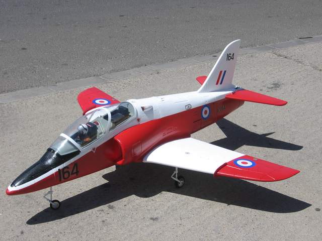

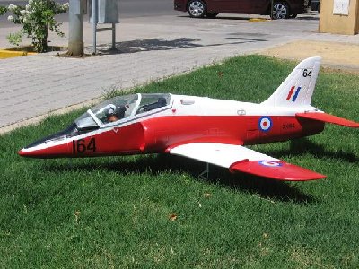

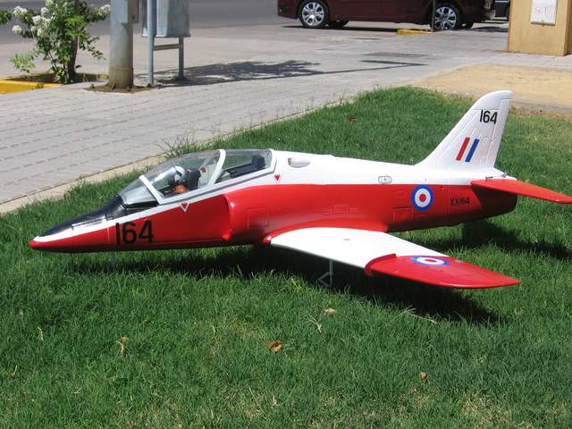

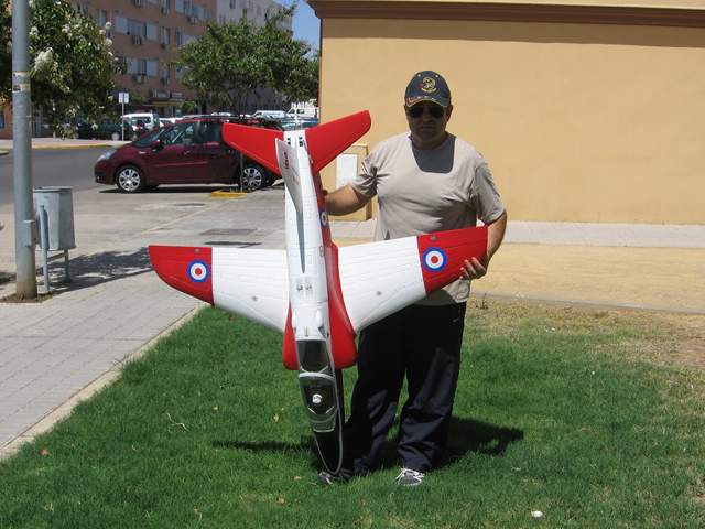

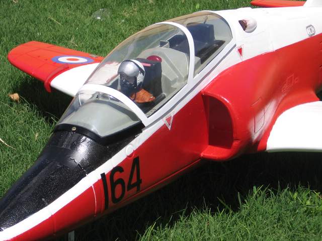

Bueno vamos a lo nuestro,lo de reforzar la bancada es importante en mi club con el mio hay 4 spit y todos han dado problemas de bancada,yo la he reforzado con pegamento de dos componentes y listoncitos de haya cortados a medida y pegados en los laterales,previamente he atornillado unos pequeños tornillos para madera en las uniones.te puede parecer drastico pero te aseguro que no es asin, se que el aspecto de la bancada parece furte pero con las vibraciones el pegamento se va,es poco el tiempo que te requiere y te alegraras.Lama te pongo unas fotos del aparato que estoy volando ahora.Un abrazo.A.Soto

Jooooooooder si estás lejos, pero gracias por el consejo, bonita turbina yo soy de helis 3D y tengo un Lama 315 de maqueta, el año pasado me dejaron un avion y nada sin problemas comparado con volar un heli, después me compré uno 1,5 mts de envergadura para 3d y lo regalé a un amigo porque me aburría y dije esto de los aviones si no es una maqueta nada, así que vi esta y me encantó, siempre me han gustado lo Spit y los Mustang así que nada a construir, tambien me dejaron en el aire una turbina con doblemando por si acaso y una pasada, no tube problemas ni en vuelo ni en aterrizajes solo acojona la pasta que llevas en el aire pero el olor a queroseno impresiona, así que un día tendré un heli de turbina, un saludo
