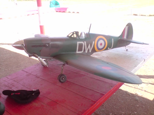

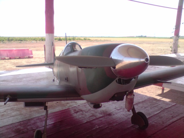

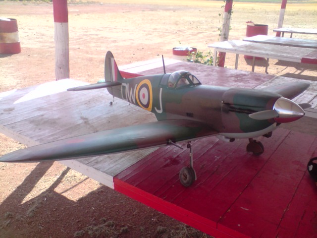

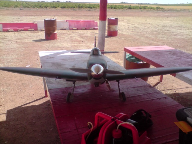

Hola lama 315 yo el de Kiosho lo llevo con un os 120 4t y el unico fallo que le veo esque necesita peso en el morro con un cono de aluminio de 95 ml y 140 grs de peso tube que ponerle otros 120 grs de plomo para centrarlo y las trasmisiones de cola y profundidad tube que acerle un inventillo para que no se doblasen ya que daban muy poco recorrido.
Yo el tren lo tengo tal y conforme esta lo unico que tube que acerle fue cambiarle el servo tenia un hitec retractil y me daba problemas le puse un futaba y va muy bien una de las patas se me aflojo porque no llebava fijatornillos y ya aproveche y desmonte las dos y le puse fijador y las ruedas se pelaban y le he puesto unas dubro de 80 ml.
En cuanto al entelado parece ser que esta vez kiosho a acertado yo tambien lo he barnizado porque se desgastaba la pintura con el combustible y en cuanto al avion es una pasada han acertado de pleno superfacil de volar y de aterrizar una auentica maravilla en vuelo.
Hola juan ya sabes tienes que ponernos fotos que le hechemos el ojo a ese kit.
Te dejo yo unas fotos del mio lama pon tu tambien del tuyo.
Un saludo a todos.

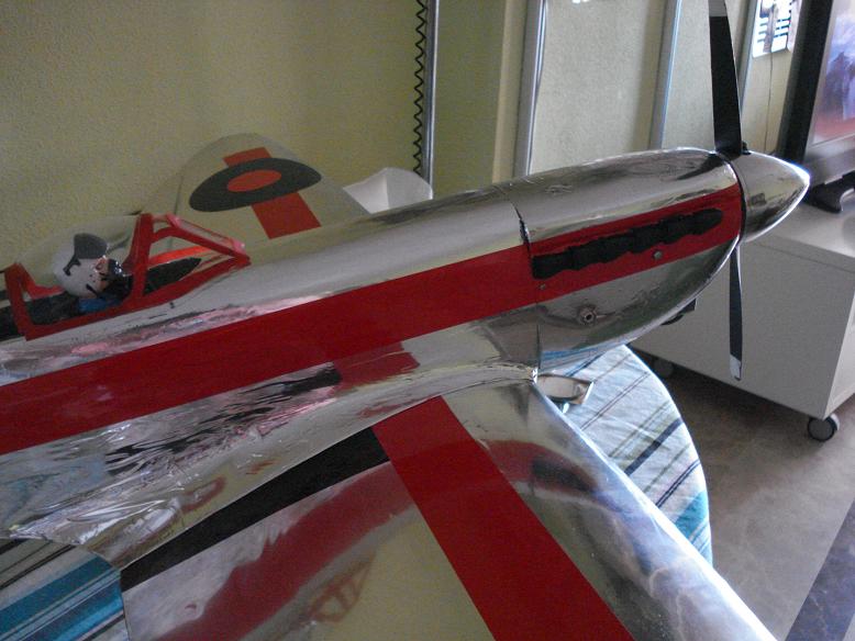

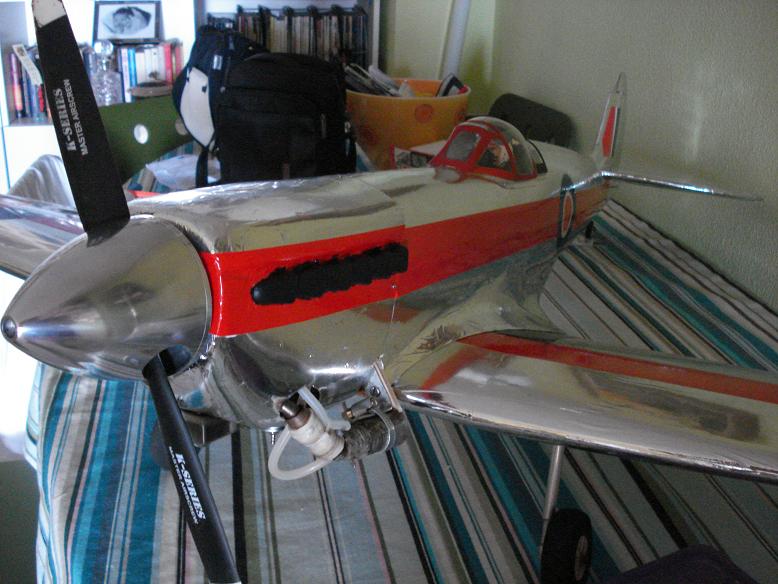

Pues despues de 3 años y 2 intentos fallidos de despegue, mi top flite ya vuela y con gran nobleza por cierto con un 91 4t de tt. EL siguient epaso sera ponerle el retractil neumatico ¿alguna idea baratilla? Unas fotos de la estraña decoracion, pero no se me daba bien la pintura y me decidi por este oracover cromo
Por pacomb
#917916
Paco Soler, ese recubrimiento plateado es monocote plateado, o es flite-metal, o chapa de aluminio pegada???
Tiene muy buena pinta!!!
Por Magnetico
#917949
Una preciosidad, la verdad. A mí es que cuando veo un Spit me gustan hasta los de corcho jajaja. Pero nada comparable, por supuesto. Es una preciosidad Paco. El oracover cromo le queda muy bien.
En cuanto a tren retráctil en formato económico, en hobbycity.com hay bastantes opciones pero... no sé si recomendables, aunque he oído cosas buenas.
