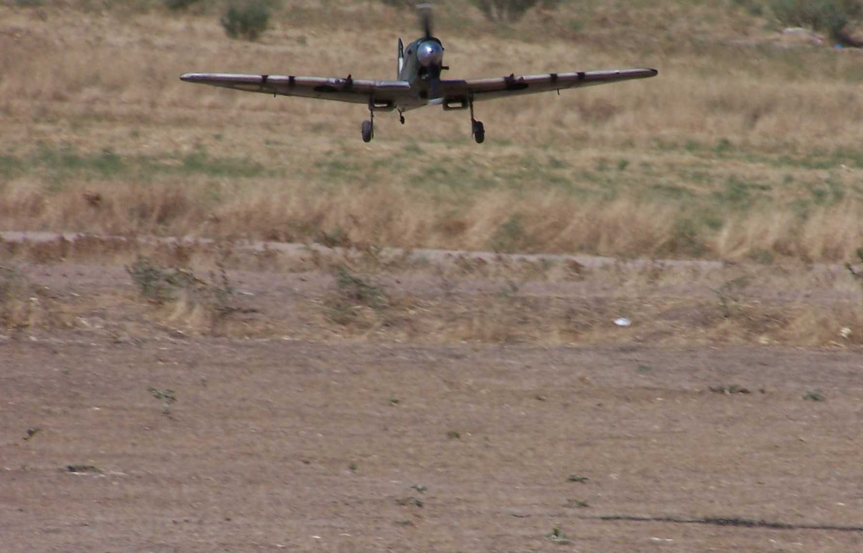

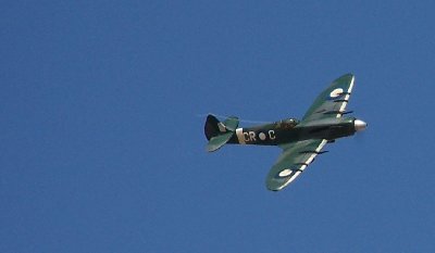

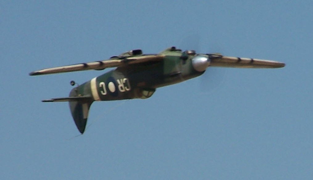

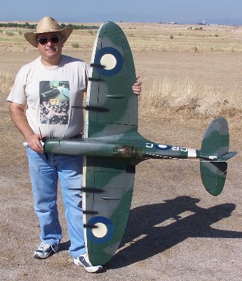

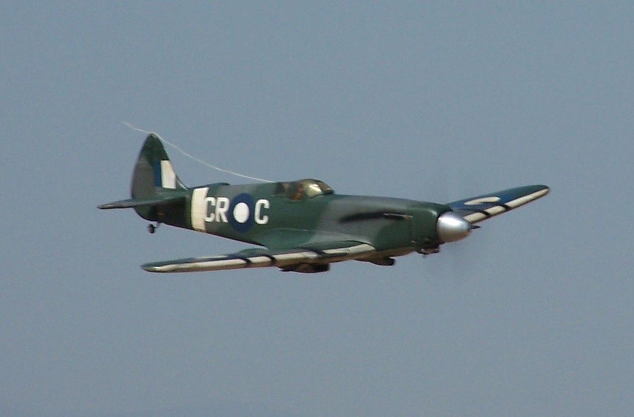

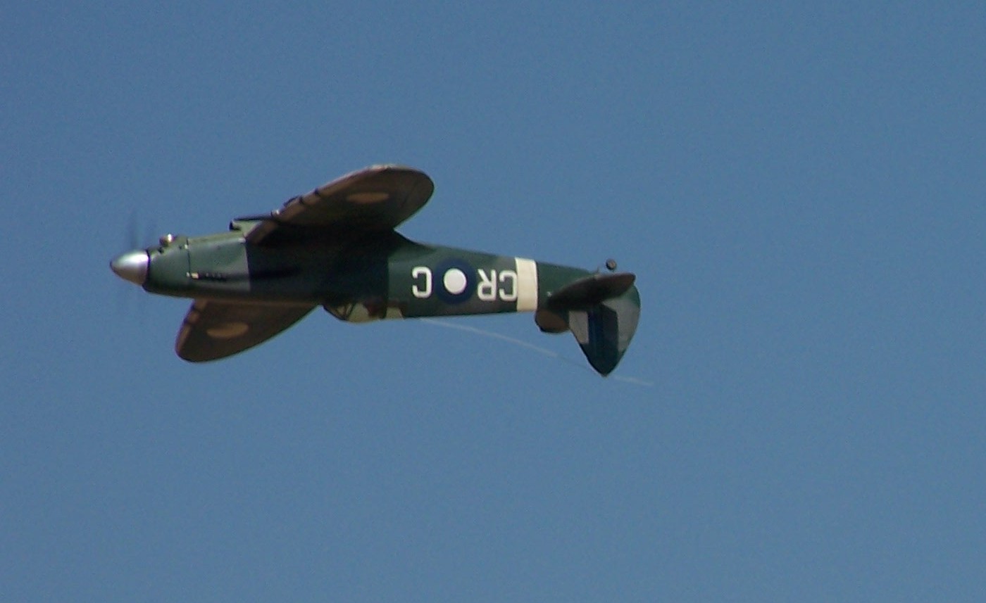

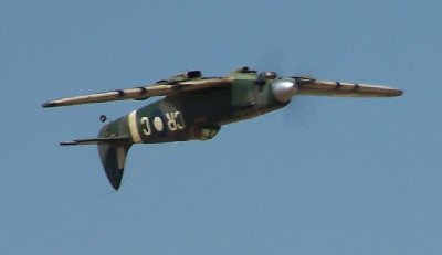

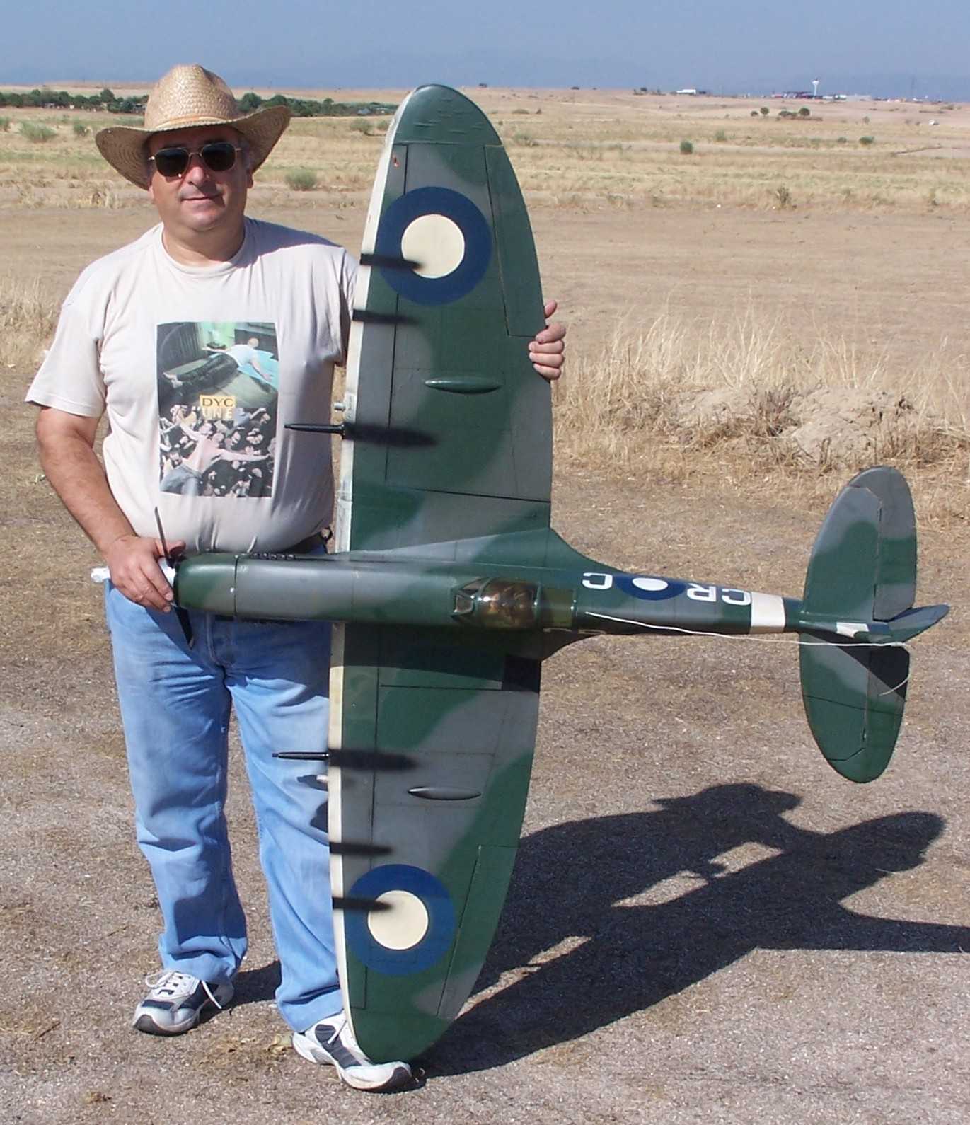

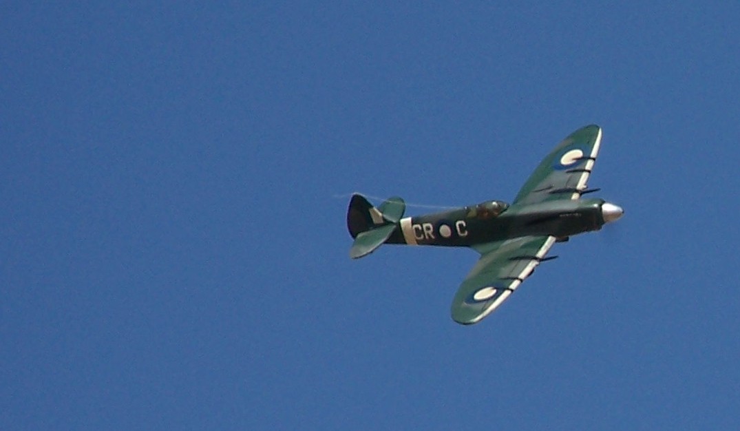

Hola recicleitor
El Spit que estas construyendo fue diseñado por Dave Platte un afamado diseñador de maquetas rc alla por los años 70
En mi opinión el diseño es estupendo, siempre que no te preocupe que sea un Spit 100% maqueta con unas cualidades de vuelo inmejorables, lo que no quiere decir que no se precise una amplia experiencia en vuelo para manejarlo, recuerda que estamos hablando de una maqueta.
Yo te aconsejaria que no le hicieras cambios en los laterales del fuselaje ya que el modelo es lo suficientemente robusto para aguantar muchos años de vuelo.
Te adjunto unas fotos de uno que monte hace más de 20 años y que todavía esta en vuelo, sin ir mas lejos a finales de septiembre se hizo una reunión de maquetas en mi club y las fotos que te adjunto se hicieron en esa reunión.
Este modelo esta forrado totalmente con solartex y luego pintado directamente sobre el solartex sin ningun tipo de imprimación.
Lud
