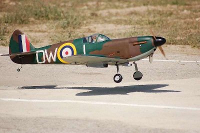

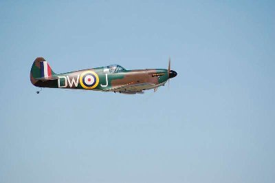

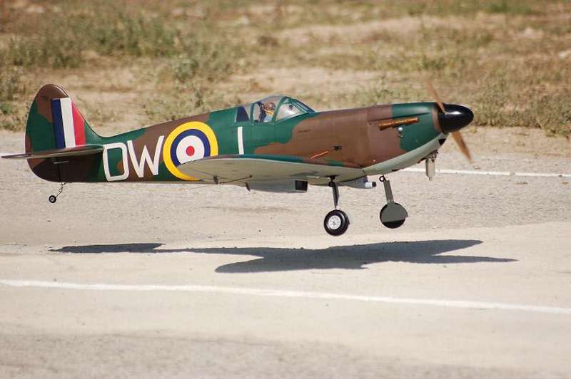

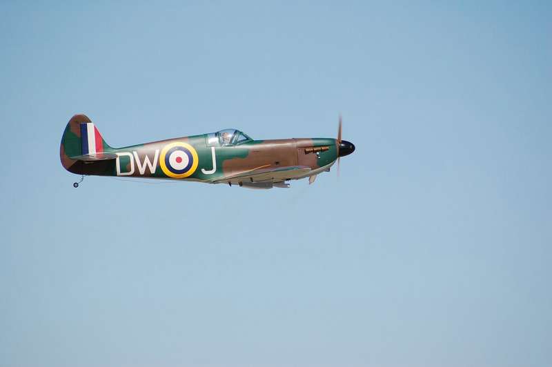

Hola a todos, bueno este viernes hice el primer vuelo a este warbird y mis impresiones fueron muchas, lo primero es el despegue acelere poco a poco y a medio gas y casi sin elevar la cola ya esta en el aire (no hacia viento ninguno)y........ morro mirando pal cielo puffffff cg retrasado le pesa mucho la cola o mas bien esta muy ligero de morro trato de trimarlo y las paso canutas porque a nada que doy gas tira pal cielo como un cohete, y es que el motor quiza me pase un poco es un os 120 ax 2t y vamos a ralenti el tio que no habia manera de posarlo eso si tiene una sustentacion que parece un entrenador jamas metio el ala y eso que las aproximaciones fueron a una velocidad critica del carajo vamos como un parapente, al final se poso como una pava el tio muy muy floton la verda y perdona muchos errores, asi que lastrare el morro con unos 200 g de plomo y veremos el segundo intento eso si una estampa preciosa con ajustes tiene un vuelo a escala genial en fin supongo que sus 4,5 kg es poco para lo que el 120 tira con una 15 x 8 de madera, bueno que voleis bien (aunque con este tiempo....) por cierto algun consejo?
