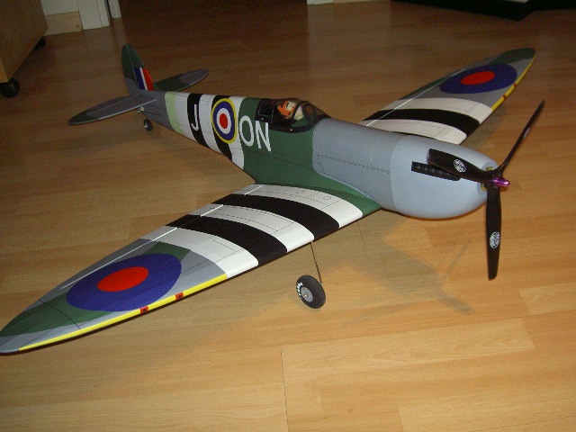

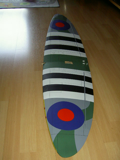

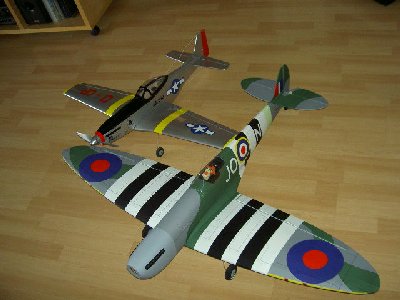

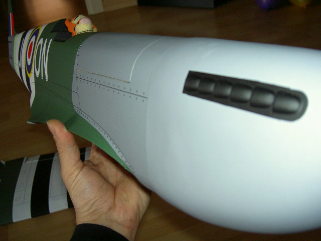

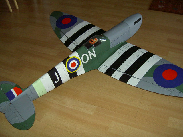

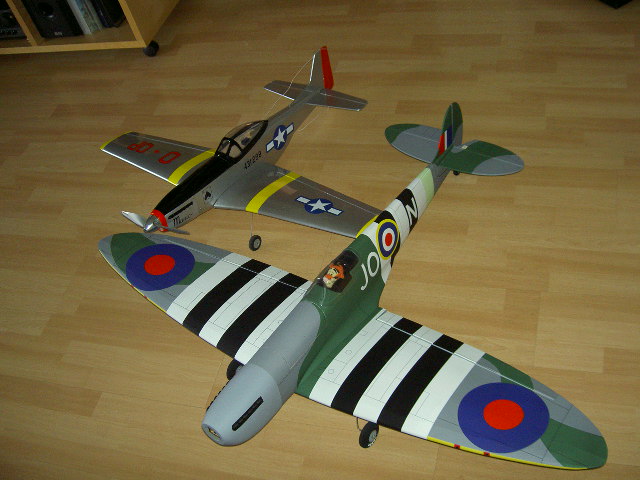

Siempre he querido un warbird de mas de 1m (en este caso 1,23m).Y este me hizo decidirme por su buena pinta y sobretodo el tren de aterrizaje pues el de ripmax es bonito pero no lo lleva:
http://www.topmodel.fr/product_detail.p ... b71b4dfcq7
Por supuesto no lo pedi alli ,(por el mal servicio y los altos precios de portes),sino a Anguera que ahora importa todo lo de topmodel y al mismo precio:
http://www.anguera-hobbies.com/

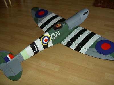

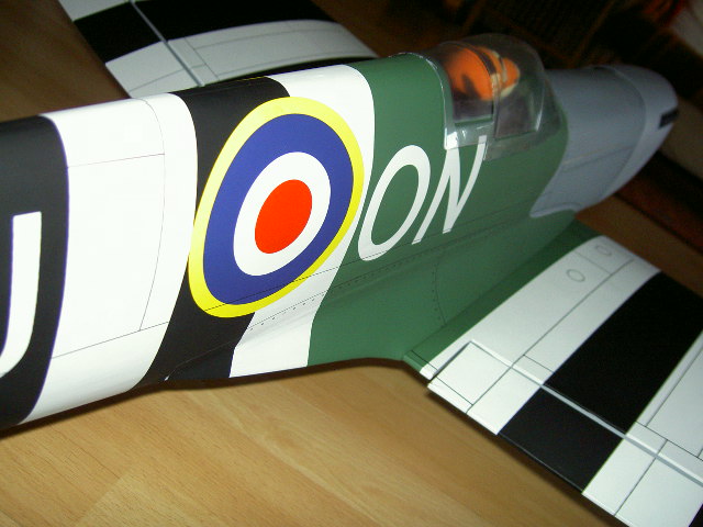

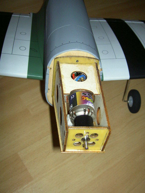

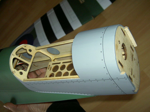

La calidad de materiales y acabado es perfecta,sobretodo teniendo en cuenta su precio tan ajustado.La carena es de fibra al igual que los encastres del fuse con las alas y el oracover es mate y con todos los detalles,nada de pegatinas.Acompañando al soporte del motor electrico viene un soporte para motor gow y un deposito, que por supuesto acabaron en la basura.El nivel de terminacion es muy alto,lo montas en una tarde.

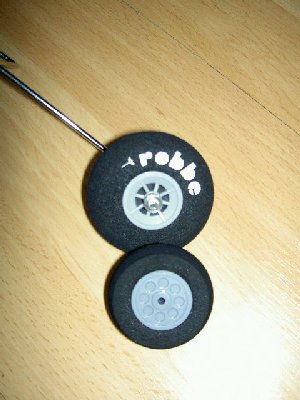

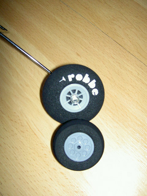

El unico defecto que le veo es las ruedas tan pequeñas,que aparte de no quedar bien esteticamente no van bien para fuera de pista que es donde yo aterrizo.
Y sin mas aqui van las fotos.

a simple vista juraría que es el ripmax pero con tren y alguna modificación más.... pero vamos... que me parece que estamos hablando del mismo avión con ligeros retoques y vendido por dos casas diferentes...
Felicidades, está muy chulo

Hola Javi,a simple vista eso parece,he estado mirandolo al detalle en RCgroups y hay muchos cambios,tantos que lo unico que hay igual es la decoracion,ni siquiera el oracover es igual,el mio es mas mate y aterciopelado,en lo que se ve en las fotos no hay ningun trozo de madera que sea igual al mio:

A mi tambien me recuerda mucho al que tengo yo de la casa Ripmax. Por lo menos el ala en las fotos parece idéntica. Cambia la bancada de motor y el alojamiento de las baterias en el fuselaje.
Por cierto la elección del motor es magnífica. Yo lo tengo en el mio y va de lujo. Tiene fuerza de sobra y vuelas el Spit a medio gas sin problemas. En vuelo es impresionante la estampa y la elegancia con la que vuela el avión y el sonido del motor a lo lejos, dentro de la carena de fibra es impresionante, recuerda a un motor de pistón :shock: , increible siendo eléctrico :wink: .
Buena suerte con el avión y bienvenido al club de los "Spit".

Si hay una cosa que todabia no entiendo en esto del aeromodelismo es esta: " ¿LOS FABRICANTES VUELAN SUS AVIONES?".Todabia no he volado un avion que tenga bien el centro de gravedad que marcan.
Este por ejemplo lo tenia fatal, colgadisimo y a punto de entrar en perdida,todabia me tiemblan las piernas.Despues de algunos ajustes en vuelo,aterrizaje justillo y otra vez arriba con las pilas mas adelantadas.
El avion es muy noble y precioso en vuelo,me encantan las bandas de la invasion.En este primer vuelo no se puede contar mucho,pero la verdad es que promete hacerme pasar muy buenos ratos.

El motor que lleva el mio es el 4G, y lo llevo con una pala APC 9x4.7. El consumo a tope de revoluciones es 24 Amp. Como te dije lo llevo normalmente a medio gas volando a escala. Si le meto gas rapido se gira por efecto del torque del motor. Prueba con menos pala para conseguir mas velocidad, el motor que llevamos puede mover hasta 1800 gramos, así que hay margen suficiente para jugar con varias medidas de pala.

Ah,como me decias que tenias el mismo motor.El tuyo tiene mas vueltas y levanta menos peso,y por lo que veo pala-consumo el tuyo no lleva reductora.El mio con la 12X8 consume 14A.

El mio tambien es de reductora. El permax 480 tiene dos tipos de reductora si no me equivoco, el 4G y el 6G, y el mio es el 4G:
http://www.hobbymodelismo.es/tienda/pro ... e74e3b8b99
Por cierto lo llevo con dos lipos de de tres elementos de 1500 milis en paralelo.
