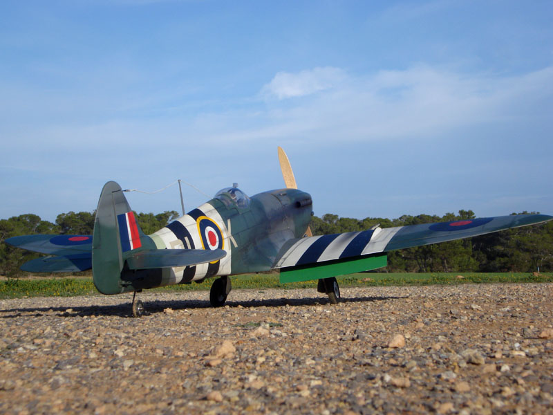

Hola Pedro, felicidades por la elección. El avión es una preciosidad y en tus manos seguro que aún ganará enteros.
Ayer sabado y tras unos cuantos meses sin volarlo, llevé el mio a la pista para realizar su quinto vuelo. Esta vez y tras haber revisado de nuevo el centro de gravedad, el cual adelante cerca de un centimetro más respecto a lo indicado por el fabricante, y sobre todo, revisar incidencias.
Digo lo de las incidencias por que tras los primeros cuatro vuelos el avión se mostraba ciertamente ingobernable, el centro de gravedad en su sitio, los reglajes correctos, en fin que me estaba volviendo loco con él. Pues bien, te voy a explicar mi error, resulto que al montar el motor sobre la parallamas y para que quedara lo más solidario con el conjunto carena-cono, fui llevando el portahelices hasta el centro mismo de la parte delantera de la carena, para que estuviera totalmente enrasado con el precioso cono de 4,5 pulgadas. Ignorante de mi, confié en que el moldeado de la carena me marcase las incidencias correctas en el posicionado del motor. Como podrás deducir no es el caso, y de ese modo lo estuve volando durante los cuatro primeros vuelos.
Ahora, una vez terminado el verano y con más tiempo, decidí meterle mano y revisando el angulo del estabilizador de cola con respecto al angulo del motor, me salian 4,5 grados negativos a picar (en el motor), con lo cual era imposible conseguir un trimado estable. Fue fácil quitar esos grados e incluso modificando un poco la posición del carenado la unión carena-cono ha quedado presentable.
Este sabado le realicé dos vuelos y el avión ha cambiado totalmente, es un avión mucho más noble y con un trimado mucho más sencillo. Se notan las inercias, el mio me ha salido a cerca de 7 kg pero se deja pilotar no sin cierta atención, el aterrizaje es sencillo, con aplomo y con cerca de un cuarto de motor hasta la misma cabecera.
Espero haberte sido de ayuda a pesar del tostón. Fijate que en el video del enlace lo vuelan con un 50cc !, que aunque parezca exagerado no lo es en absoluto, de hecho yo estoy volando el mio con un Turnigy de 26 cc, mueve una 18x6 a 7500 rpm, ratea más que una vespino pero funciona bien... .... aún así va escaso de motor. Estoy planteandome seriamente montarle un G 38 de Zenoah que anda por casa, tanto por potencia como por el peso. Por que esa es otra, cuidadin con el peso en la cola, yo con mi 26 he tenido que poner muuuuuuuucho peso para centrar.
Lo del motor es una cosa que no tengo clara, el fabricante aconseja un 91 4T, creo que es ser muy optimista, espero que tu con tu 120 4T tengas más suerte y lo de la opción del DLE 30 no seria tampoco para descartar.
Bueno, adelante con el montaje, ya nos contarás. Saludos cordiales.
Esta foto es del cuarto vuelo, antes del verano, la hélice empleada ahora es una Master Airscrew 18x6 Classic Series de plástico, la de madera se rompió en este vuelo.
