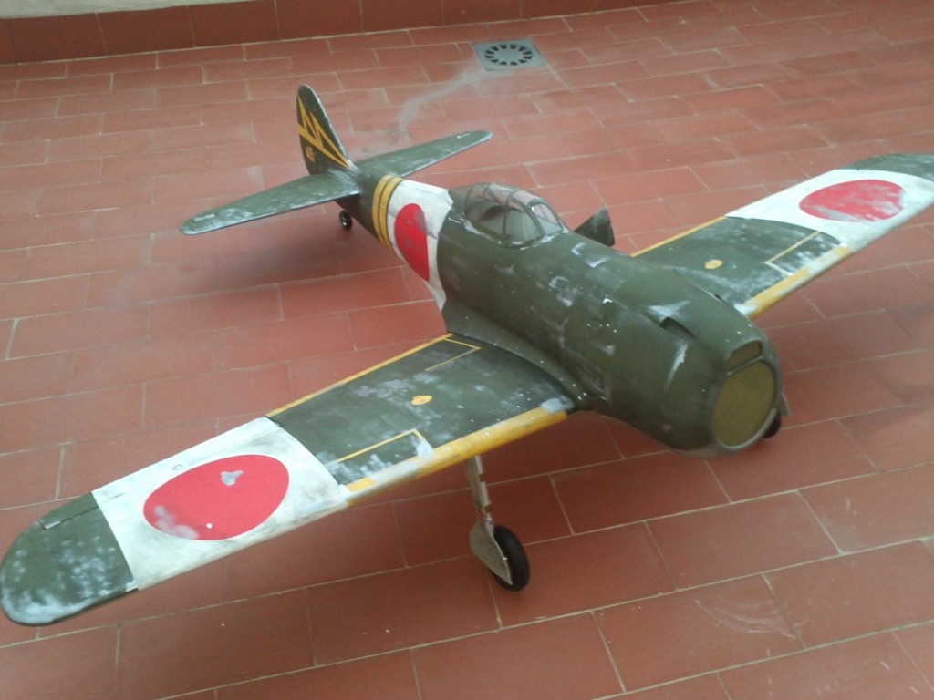

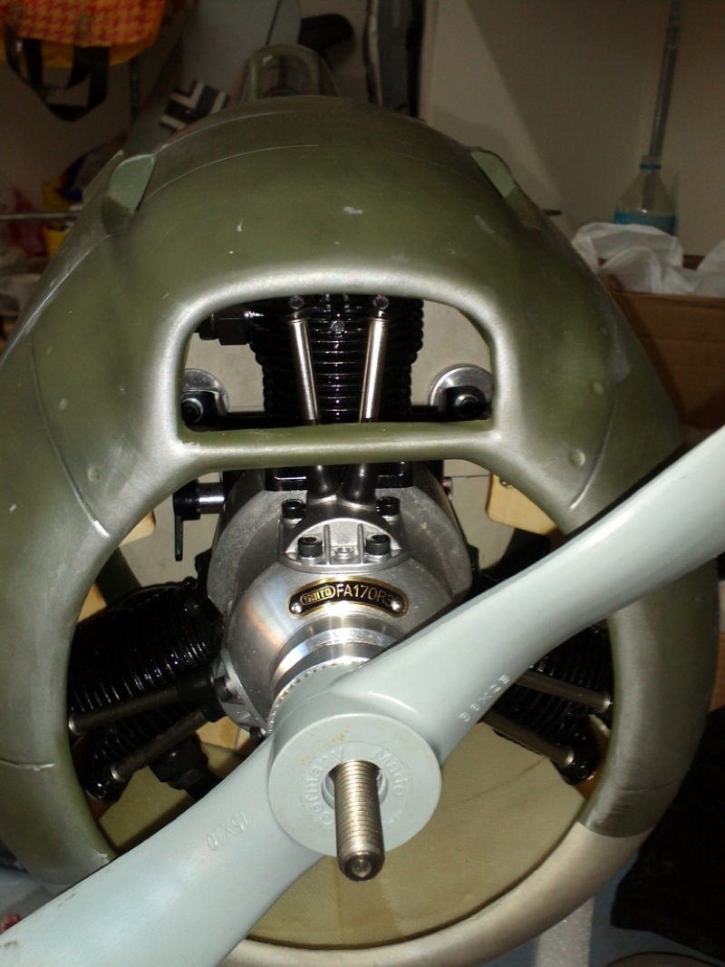

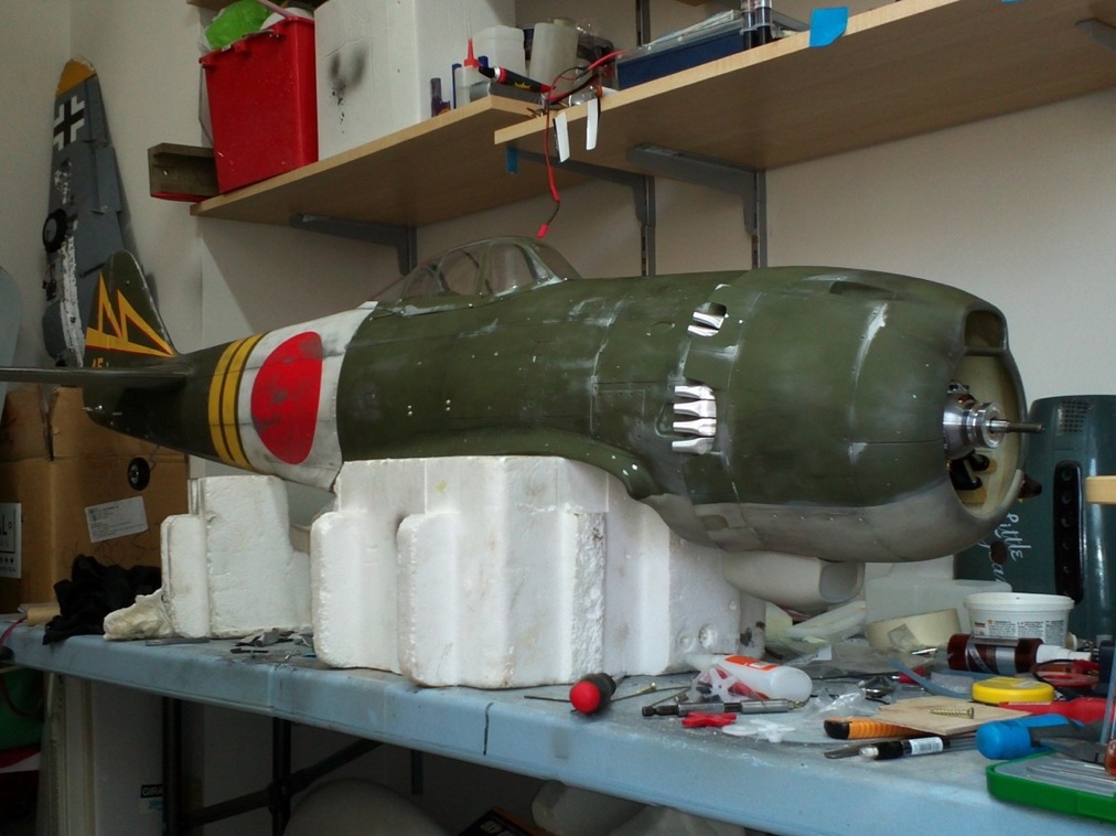

Hola a todos.
En el nakajima que estoy terminando, el envejecido para los colores desgastados lo hice con la tinta de un rotulador permanente pilot de color plata. La tecnica es parecida a la de la brocha seca, pero esta en cuestión, consiste en manchar un trapito con la tinta e ir difuminandola en las zonas que queramos. El la brocha seca (y que me corrijan si me equivoco) se mojan las celdas y se escurren hasta que no quede casi nada de pintura en ellas y se va difuminando con la brocha insistiendo en las zonas que queramos que tengan mas desgaste o como mas nos guste.
Para las zonas manchadas de hollín o ahumadas, lo hice con un carboncillo, difuminando con los dedos de igual manera que muchos niños pequeños en el cole o aficionados al dibujo artistico lo hacen.
Tambien y si te apetece marcar los paneles, creo que fué Paco Fossati con su P47 thunderbolt, nos explicó una magnifica técnica que creo consistia en marcar las lineas con un lapiz de mina blanda para que se queden las líneas sin romper el recubrimiento. :D
Saludos a todos.
P.d. aunque no sea muy dado a comentar los fantasticos trabajos que aparecen en el foro, flipo todos los días con ellos.
Os dejo unas fotos de mi nakajima, que este si que va a fuego lento.
#1153535
