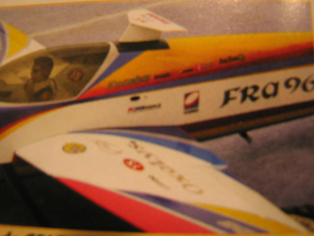

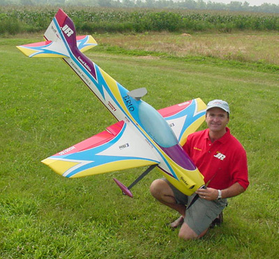

para los que no sepais de que va la cosa aqui una fotillo, asi nos enteramos todos, del dichoso spoiler :wink:
En mi mas umilde opinion, es como el coche del neng, vamos un tuneo estetico, aunque aerodinamicamente, quizas lo que haga es hacer llegar el aire sucio de turbulencias, al estavilizador de cola.

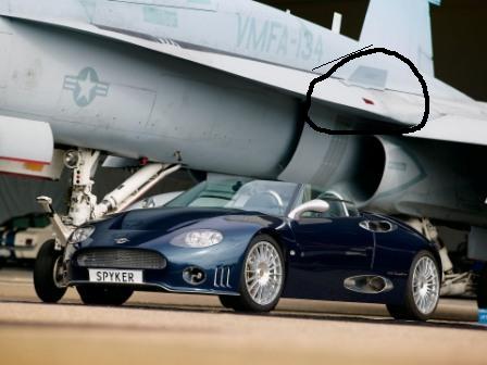

el f 18 real lleva unas aletas verticales, del tamaño de un estabilizador vertical de los nuestros, encima del LERX (esa prolongacion curvada del ala hacia delante) justo en la linea de vuelo de los estabilizadores verticales para liberarles de carga aerodinamica y resistencia al avance sin que le afecte a su maniobrabilidad.
supongo que esto sera algo parecido, con lo que estudian los aviones f3a no creo que CPLR lo ponga para dar la nota (aunque lo ha hecho).
el coche tambien esta bien, pero me quedo con el "hornet"
esto es lo que digo
Última edición por edu eolico el Vie, 02 Dic 2005 12:03, editado 2 veces en total.

Las aletas que nombras del F-18 se pusieron para evitar problemas estructurales en las derivas. al parecer sin ellas se producía en la cola un desgaste estructural por alguna turbulencia que significó la pérdida de la deriva en vuelo, y eso, como podemos suponer no es muy bueno que digamos. Si os dais cuenta en los nuevos Superhornet ya no están.

La parte mas importante de estos spoilers no es la aleta vertical, sino la horizontal. Esto es debido a que la cabina (muy grande en estos aviones de F3A) levanta un poco el flujo del aire que va hacia el timón de dirección. Este spoiler lo estabiliza y redirecciona hacia donde se requiera. Yo he visto varios ejemplos de estos spoilers y la mayoria tienen un pequeño angulo de ataque positivo que sirve para hacer bajar el flujo de aire y maximizar la eficiencia del timón. Esto por supuesto es en condiciones ideales. Y ni yo ni la mayoría de los pilotos F3A del mundo, excepto los campeones como Le Roux o actualmente Somenzini entre otros, que lo estan usando, podriamos apreciar el efecto que estos producen. Pero que algo teóricamente producen es verdad.

Creo que el "spoiler" del que hablais se llama SFG (side force generator). Y mas que para canalizar el aire a la deriva sirve para aumentar la sustentacion lateral del modelo haciendolo mas efectivo en maniobras con mucho angulo de ataque lateral tales como cuchillos o otras mas avanzadas que dependan mucho de la direccion y siempre y cuando el avion este con velocidad ( no influye por ejemplo en barrenas planas donde el avion cae a plomo excepto quiza a la entrada, pero influlle mucho en las barrenas a cuchillo, si se es capaz de hacerlas).
Imaginaos que se usa igual que un plano canard cuando el avion vuela normal pero para el vuelo lateral.
Para canalizar el aire a la deriva esta aleta (mejor que espoiler) deberia estar inclinada respecto al eje longitudinal o bien desplazada lateralmente a la izquierda para contrarrestar la rotacion del aire que sale de la helice.

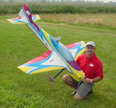

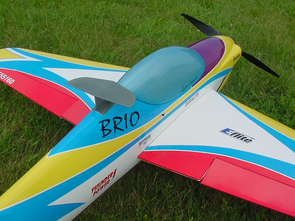

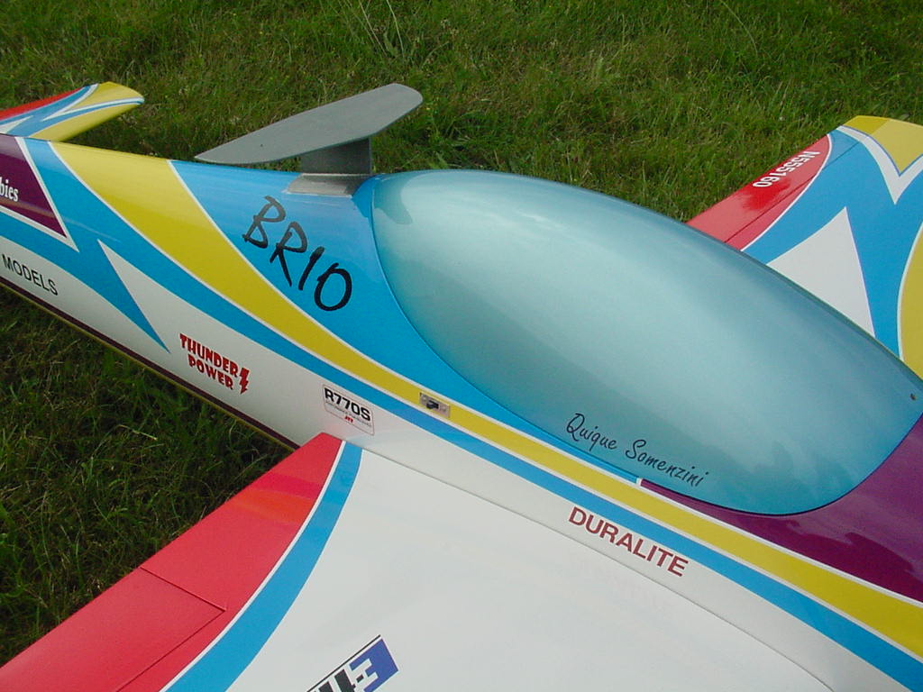

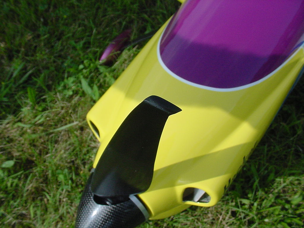

Acá les dejo las últimas fotos que están apareciendo en http://www.flyinggiants.com donde aparece Somenzini con el Brio, su actual avión de F3A con spoilers. Hay que tener en cuenta que hasta ahora no los había usado. Y con ese avión sin el spoiler ganó el campeonato nacional de Estados Unidos.
No creo que el área lateral que se suma al fuselaje sea predeterminante como para mejorar el vuelo a cuchillo, me quedo con mi opinión anterior que creo que es mas lógica.
Con respecto a la hélice curvada en la punta no tengo mucho que decir ya que no las había visto antes, creo que debe ser para disminuir el ruido. Si alguien sabe que lo comparta.
Por Antonio torque
#280601
Leo_3D el espoiler no mejora el cuchillo por aumentar la superficie lateral, sino por laminar el aire que va hacia el timón de dirección.
Hay gente que lo ha probado en aviones 3D y dicen que mejora, pero en un modelo de F3A donde los cuchillos los hacen casi solos no veo la necesidad, pero ten en cuenta que los "cracks" tienen que sacar novedades y dar de que hablar y promocionar sus marcas, por eso yo creo que ha sido lo del spoiler.

Leo_3D escribió: Con respecto a la hélice curvada en la punta no tengo mucho que decir ya que no las había visto antes, creo que debe ser para disminuir el ruido. Si alguien sabe que lo comparta.
Efectivamente, lo de la hélice es para reducir el ruido, hay helicópteros reales que también lo emplean.
