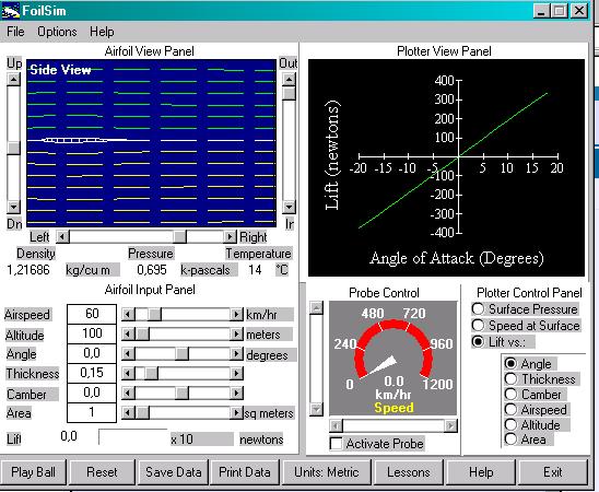

Hola a todos, bueno llevo un par de dias leyendo este post y me ha picado la curiosidad, bajo mi opinion pienso que el spoiler no vale para nada, a no ser que tenga un angulo de ataque, en cuyo caso podria llevar las lineas de flujo a los mandos de cola, aumentando el flujo por los mismos, pero perjudicaria en cierta forma a la dinamica de vuelo del avion, ya que seria como un aerofreno, me baso en la simulacion que he realizado (ideal por supuesto) de las lineas de fluido a traves de un plano de ala y de las conclusiones que he sacado (si hay algun ingeniero aeronautico que me corrija).
La simulacion la he realizado con Foilsim (gratuito) para ver como se comportaria este ala, la primera la he realizado con un angulo de ataque 0, una velocidad de 60 km/Hora, a una altitud de 100 mts, con un espesor de 0.15 y una superficie alar de 1 mts2. Todo esto es para alas grandes pero puede darnos una idea de como se comportaria en un ala pequeña y este ha sido el resultado (ver simulacion 1), y yo pienso que viendo las lineas de flujo, se puede apreciar que no hace nada con angulo 0.

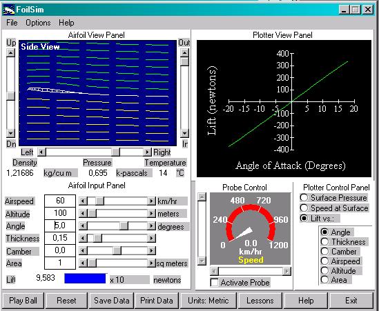

En la segunda simulacion solo he variado el angulo de ataque a 5 grados y efectivamente aqui podemos ver como las lineas de flujo varian y tienden a ir hacia los mandos de cola, en este caso si valdria el spoiler, pero si os habeis fijado, a medida que aumentamos el angulo de ataque, aumentamos la resistencia al viento del ala. (ver simulacion 2)
Asi que cada uno saque sus conclusiones, yo en la medida de lo posible he sacado las mias y yo creo que no vale para nada, pero es solo mi opinion.
angulo de ataque 0
angulo de ataque 5 grados.
