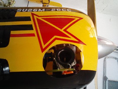

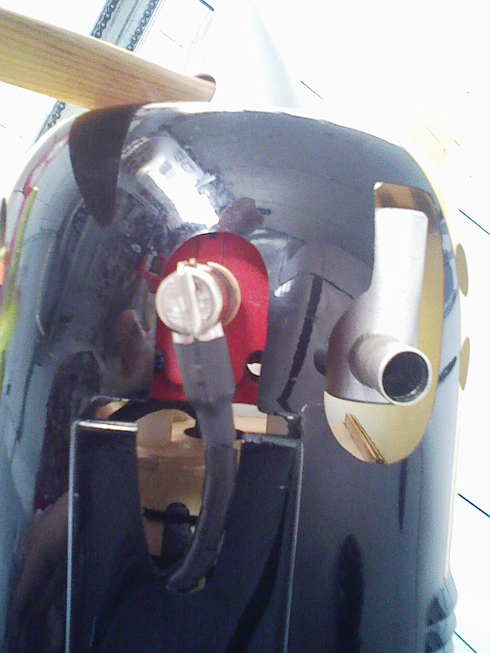

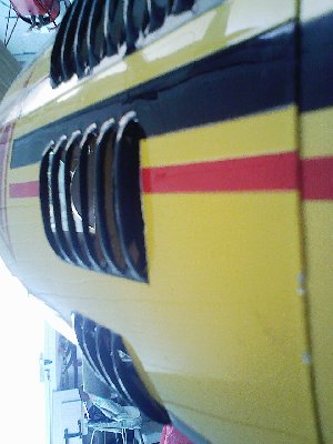

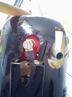

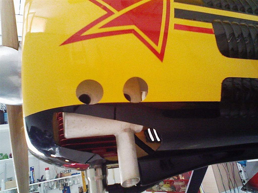

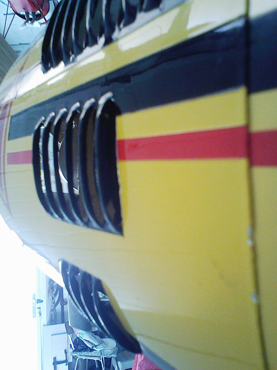

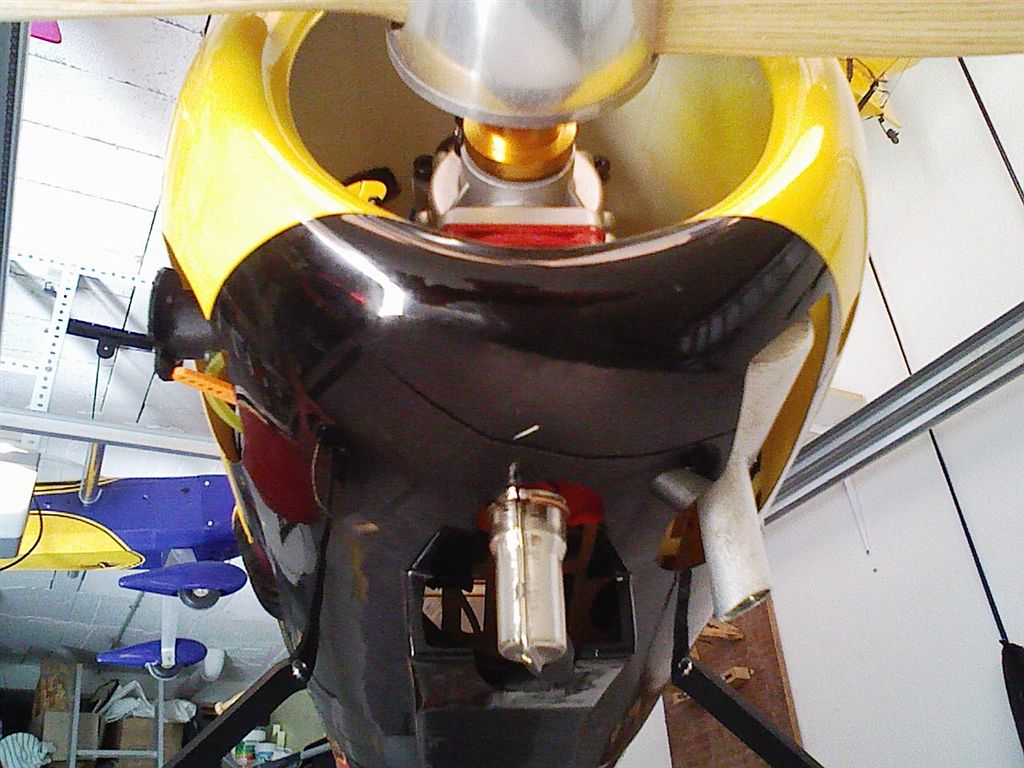

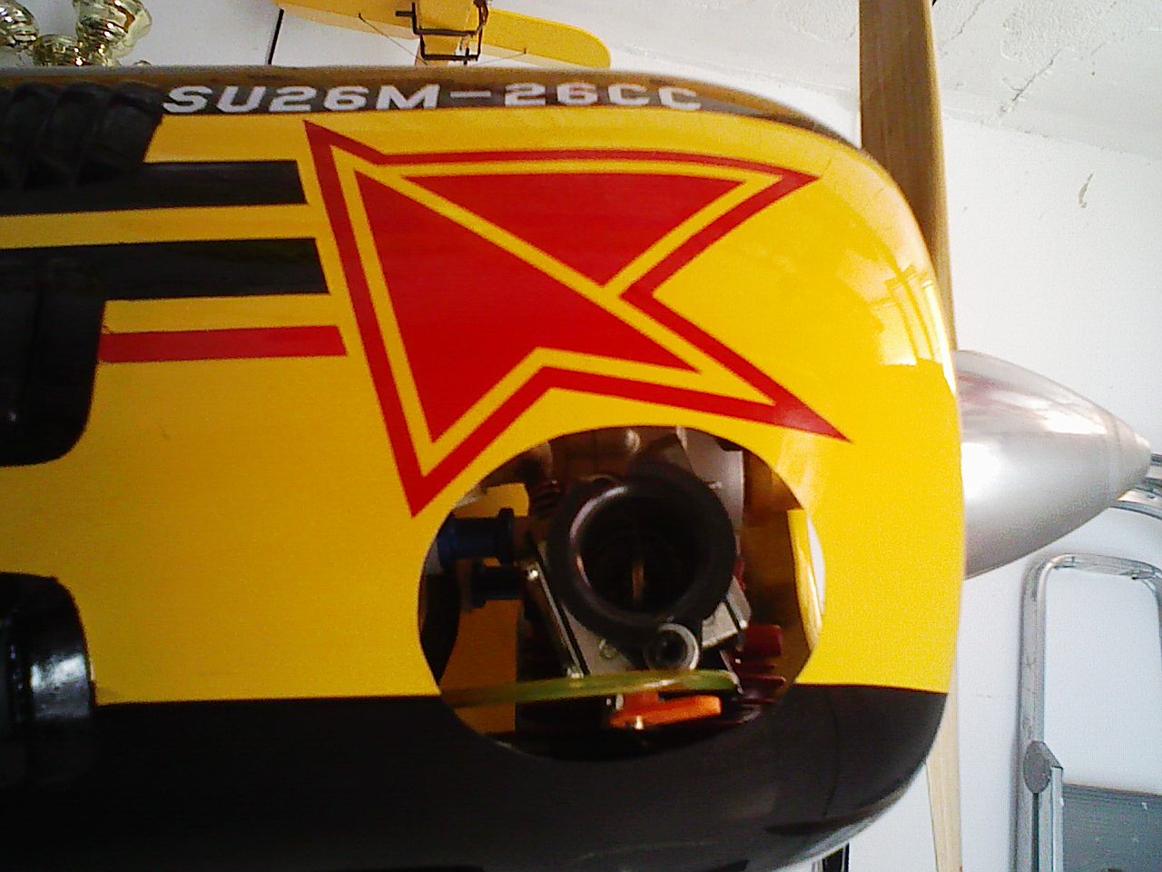

lasser escribió:¿Alguno de los que teneis el su26 con un crrc podriais poner unas fotos de detalle de la carena para ver el 'destrozo' que hay que organizar para meter el motor?
Gracias
Lo siento lasser, pero se ma ha olvidado por completo.JAM escribió:Hola Lasser, yo hasta el fin de semana no veo a mi sukhoi, pero si no tienes mucha prisa las tendrás.

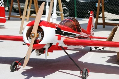

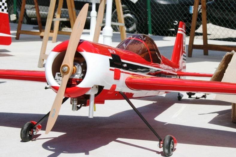

Gracias y el lado de la trompetilla?FENIX escribió:Hola, Lasser para que te hagas una idea ,miemtras Jam te pone las fotos, te dejo como queda la carena en el su31, son practicamente iguales.
Un saludete
No sera mas facil que el avion este en invertido?juancarloscandas escribió:el camara que estaba boca abajo? sale la foto al reves leñe !!!
