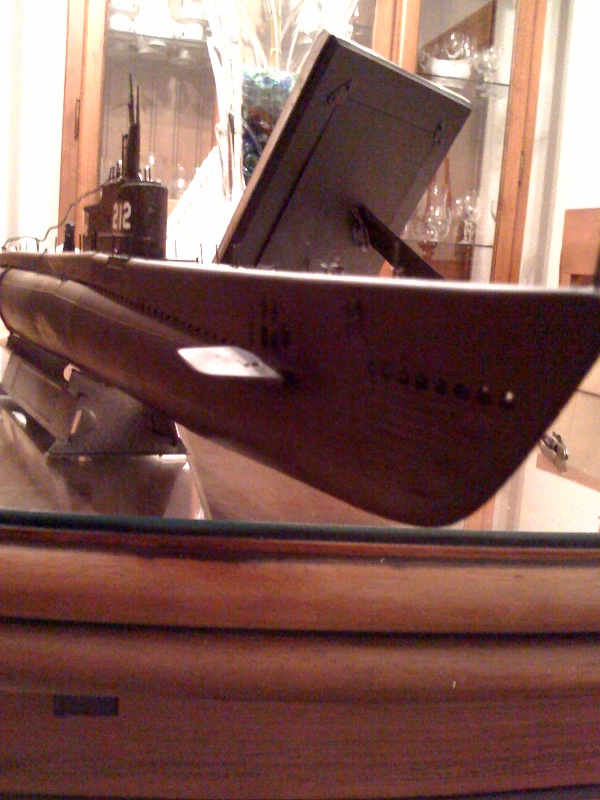

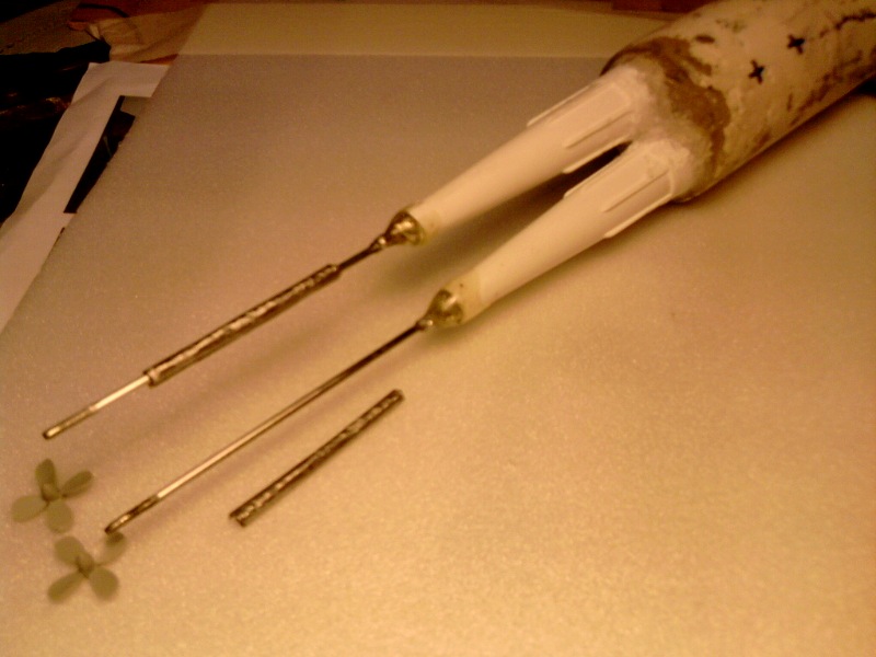

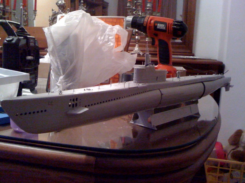

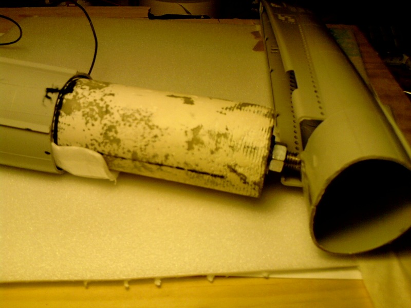

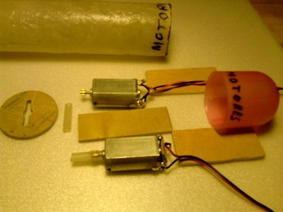

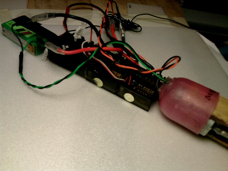

Hola a todos,llevo poco tiempo en esto de los submarinos rc,aunque tengo desde hace tiempo otros rc,helis,coches,lanchas,bueno aqui esta mi ultimo invento,un submarino rc,derivado de una maqueta estatica,os pongo una explicacion de como lo he hecho,las fotos estan el siguiente post,(las sube mi hermano),ya que desde el movil no puedo colgar fotos.

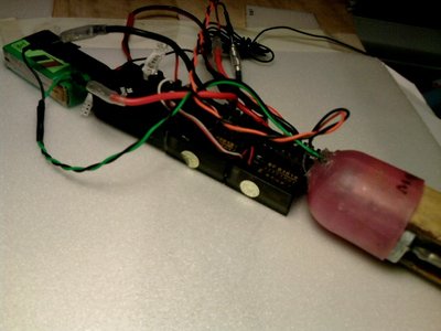

El submarino es un modelo estatico(maqueta)que sale por unos 30euros tiene 70cm en hobby ginea ,la radio en 35mh proporcional ,receptor ,variador de velocidad y dos motores de heli rc del modelo dauphin o Comanche en modeltronic.el mecanismo del submarino es muy basico para que cuaquiera lo haga.La inmersion se consige figando las aletas delanteras con un angulo mas o menos de 30grados.si aceleramos un poco navega y si aceleramos mas comienza a sumergirse y controlamos la inmersion con mas o menos aceleracion.para girar le colocamos una v en la parte trasera para que al acelerar un solo motor hara que gire hacia donde queramos,se me olvidaba primero hay que lastrarlo ,plomo abajo y corcho arriva hasta que tenga la flotabilidad justa.

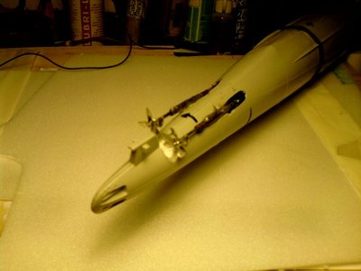

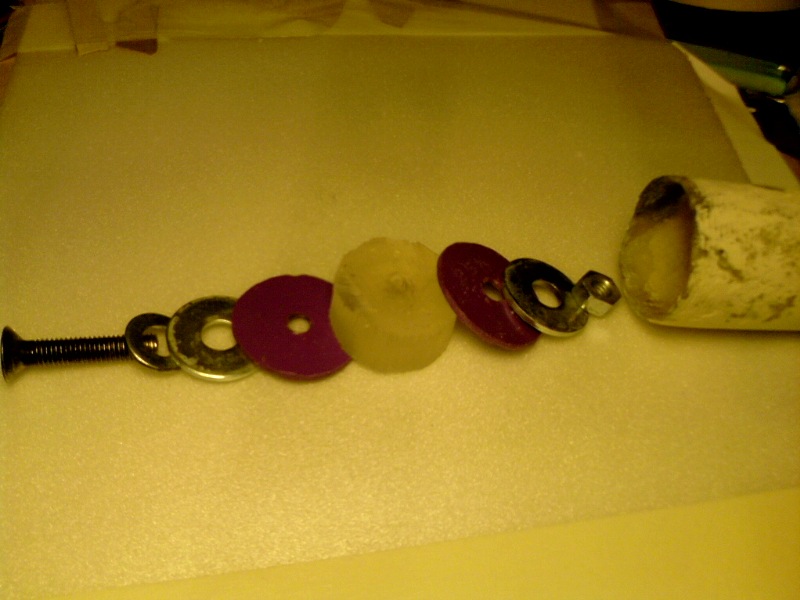

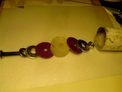

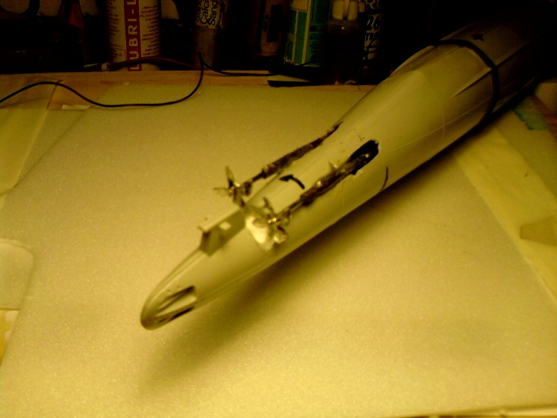

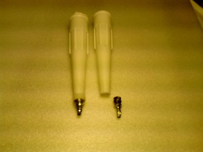

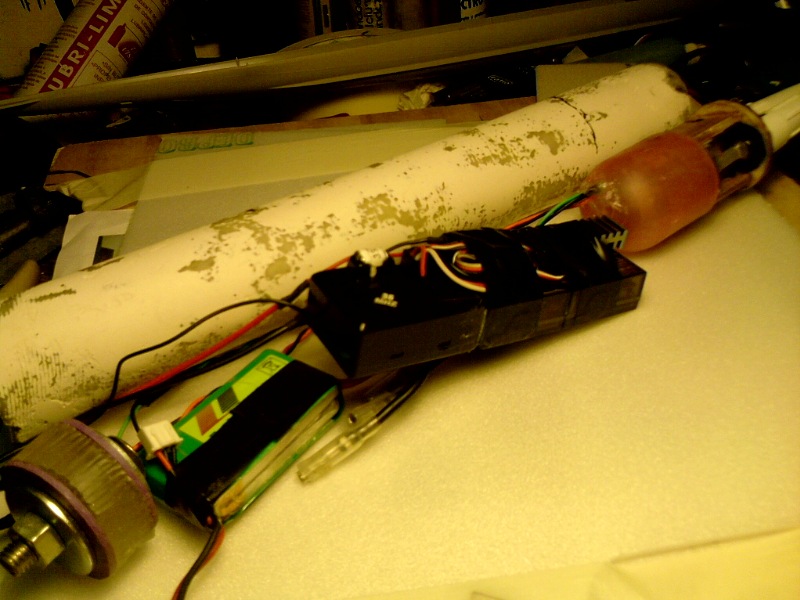

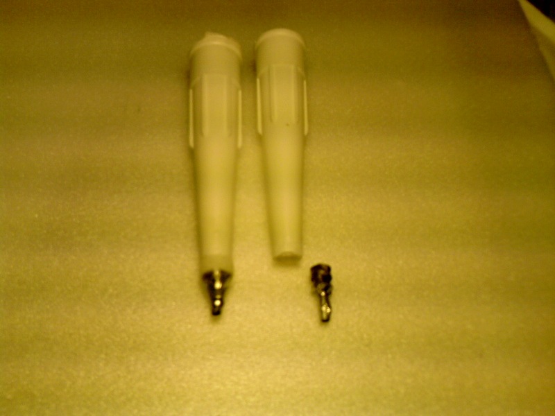

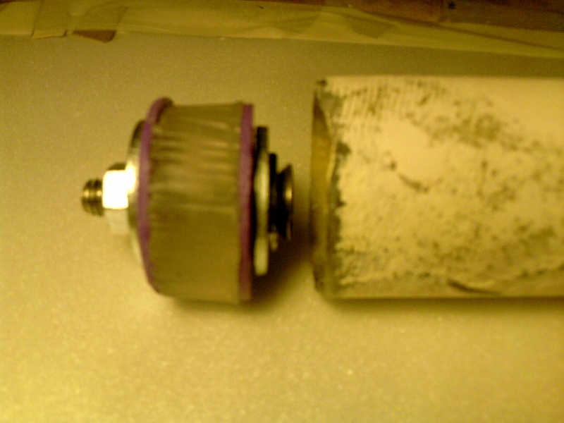

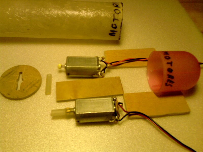

Para hacerlo hermetico usamos de molde el tubo de carton del film transparente lo envolvemos con fibra de vidrio ,cojemos la mitad de un huevo kinder y le colocamos Los motores caben justitos y Los fijamos sellando la mitad del kinder dentro del tubo por si entra agua no nos fastidie la electronica,sellamos la parte de Los motore con un trozo de madera cortada a su medida y abriendole prebiamente Los agujeros por donde salen los ejes del motor y colocamos una junta de goma para sellarlos mas,le colocamos a cada eje una varilla que son las que van a sujetar las helices que iran cogidas a los ejes de motor bien con tubo retractil o soldadas,todo esto estara protegido por dos canulas o pitorro de Los Tubos de silicona UNO a cada eje rellenos de grasa consistente y no entra ni Gota de agua.las helices aprovechamos las que Trae para ponerlas sobre una chapa fina pintamos con spray sobre ellas y sale el dibujo para recortarlas,para acceder al compartimento para cambiar la baterias (lipo 7.4) o para cambiar algo si se rompe haremos un tapón hermético con un trozo de silicona seca ,la que queda dentro de un tubo de silicona de unos 2 o 3 cm de grosor,la atravesamos con un tornillo con dos arandelas eso encaja dentro del tubo de fibra. al apretar el tornillo comprime la silicona seca y lo hermetiza,nunca ha entrado agua.el submarino hay que cortarlo como un salchichón a unos 20 cm para poder meter la batería y el mismo tubo de fibra hace que encaje la parte que hemos cortado .Si tenéis alguna duda o muchas os las explico.
