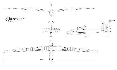

Un amigo y yo estamos construyendo este velero, a partir del plano que se encuentra en la web de profili2, pero con motor.
Lo primero que me llama la atención es el poco momento de cola, la elongación del ala, larga y poca cuerda, y la poca superficie del estabilizador. Me da un poco de !!yuyu!!.
Tendrá 80 cm de longitud y 200cm de envergadura.
De momento solo tenemos a medio hacer el fusejage en fibra de vidrio.
Me gustaria que me comentárais si mis temores son infundados, en principio las proporciones respecto a modelos del ASK-18 comerciales es la misma, tampoco sabemos si tiene diedro o no.
Muchas Gracias.

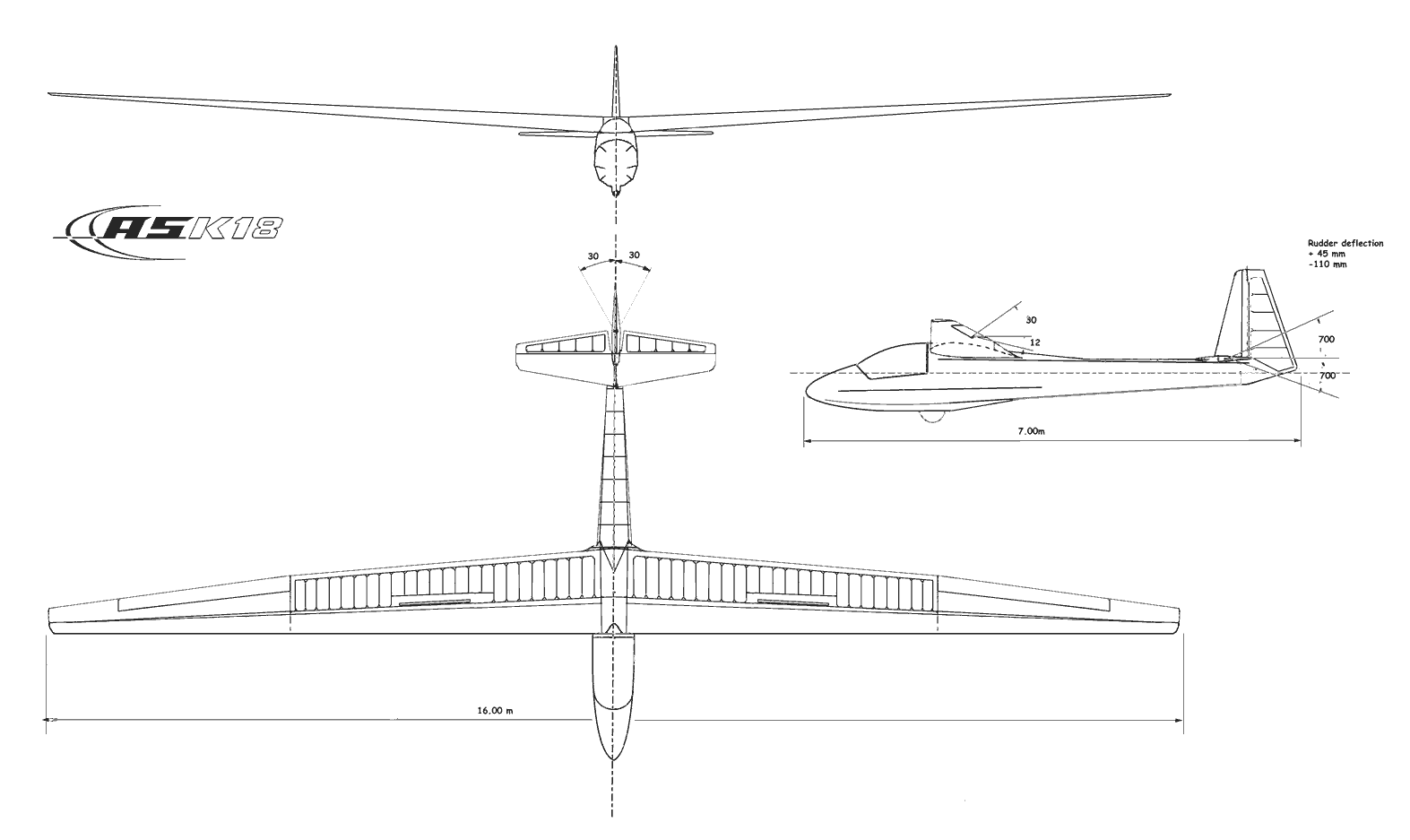

Mira a ver si este plano a tres vistas del original te sirve:
Por FernandoFelix
#201303
Pues si que me sirve, guardando la proporción, con 80 de fuselaje debe tener 184 cm de envergadura y no 200cm, además queda claro que tiene diedro.
Muy agradecido.
