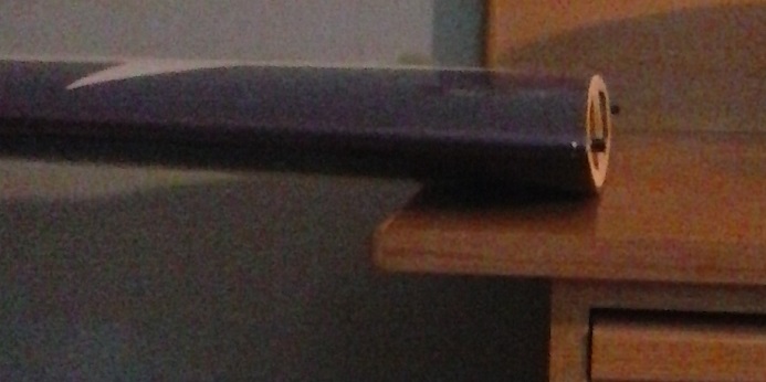

A alguien se le ocurre como podría con ese angulo de la costilla que no estaría paralelo al fuselaje ?
Lleva tubo entre los largueros principales para meter una bayoneta.
Gracias

De momento se me ocurre que o bien en el fuse o en el ala, añadir un suplemento corrigiendo el angulo. Puedes pegar un taco de balsa dura y tallarlo hasta tener la forma correcta, luego un poco de ciano para reforzar las fibras de la madera y cubrir o pintar.
