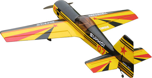

PERDONA PR LA TARDANZA, HE ESTADO DESCONECTADO UNOS DIAS. ESTE ES EL AVION.
UN SALUDO Y GRACIAS.
SUKHOI SU26 M

Ese avion es una cometa.. :D
Eso volaria con un 91 perfectamente.Lo he tenido y lo he volado con un CRRC pro 26I,con un O.S 1.20 AX y con un CRRC GP26R.
Volar vuela bien con los 3 motores,pero a mi con el que mas me gusto,fue con el O.S,ya que con la misma pala(G-Sonic 18/6) sube mas de vueltas y ademas pesa menos al no llebar ni CDI ni la bateria.Con el motor crrc pro26 i,volar vuela bien,pero no para hacer 3D.Podras hacer acrobacia,pero nada de torques ni nada por el estilo(al menos con mi motor yo no pude,o no supe hacerlos).Con el gp 26 r ya es otra cosa,pero aun asi,me sigo quedando con el O.S.
Ahora tengo solo el rojo,pero tambien lo he tenido con la decoracion de esa foto.
Espero que te sirva de algo... :roll:
