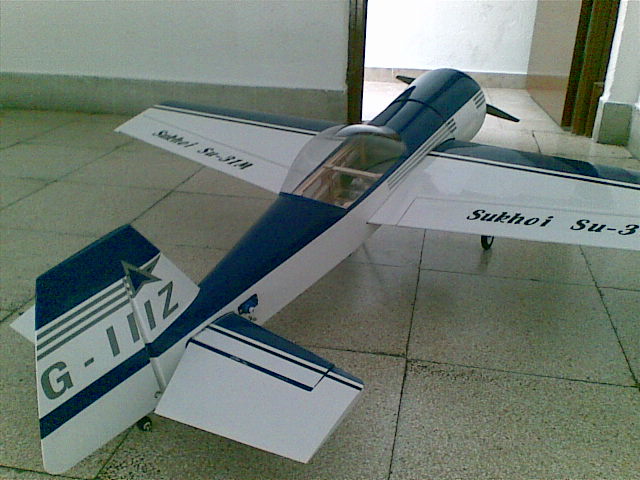

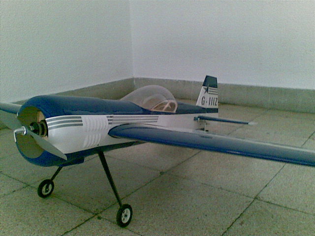

Me he comprado recientemente este avion que tiene un peso,segun fabricante, de 1.200 g, con una envergadura de 1.200mm y tengo dudas sobre que motor ponerle.
Tengo un COMPACT 350 de Graupner con un variador de 40 A y creo que va a ir un poco justo con el. La helice recomiendan una APC 12/6.
La lipo que usaria seria de 3 elementos 2.200 mHa de 20C
A ver si me podeis aconsejar

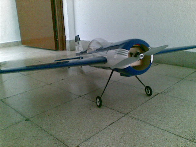

Muy chulo el avión lo que el cono del motor está algo abierto no??? y el motor se ve chiquitín cuanto vale el avión???
