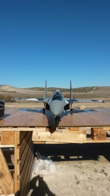

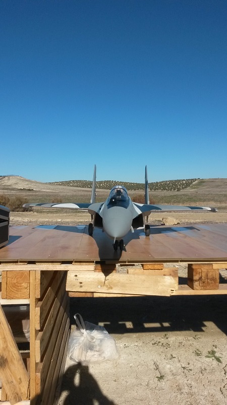

Estas navidades he tenido tiempo para poder terminar esta maravilla de avión lo estrené para año nuevo... (me gusta empezar así los años....)
Os dejo el vídeo del "maiden fly", el aterrizaje deja que desear pero no tenia bien regulado el vectorial y cuando corto motor tendía a colgarse...
En el segundo vuelo trimé correctamente las vectoriales y seguidamente revise centro de gravedad en vuelo, volado en invertido del cual se me ocurrió salir con profundidad negativa para traerlo hacia mi. En medio de dicha maniobra la lipo se soltó y fue eyectada fuera del avión. (esta termino en el suelo como 100 metros mas allá). El avión cayó desde una altura considerable de forma plana y a muy baja velocidad (no se que ángel de la guarda velaba por él), cayendo además en tierra blanda con lo que los daños han sido mínimos y casi insignificantes.... (la toma de las toberas se agrietaron un poco, y ya están reparadas y como nuevas). A parte de esto le he hecho una cama de contrachapado con dos cinchas de helicóptero que creo inmovilizarán de una vez por todas a la Lipo.
Deseando estoy volver a ponerlo en el aire....
Un Saludo.

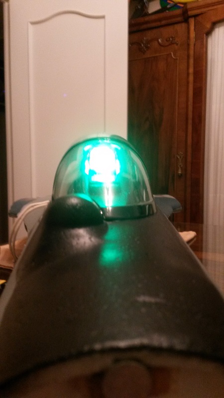

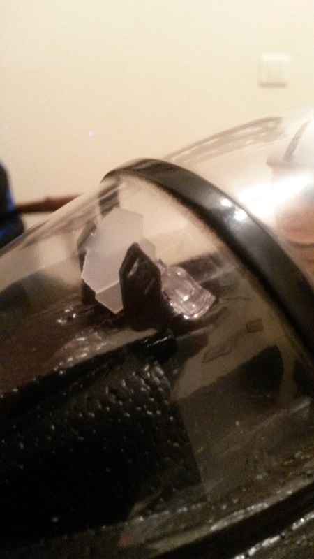

Otra cosilla que le quiero poner es un Led verde en la cabina como le he visto a Natasha, creo que a mi Anja también le sentarán bien (se está volviendo coqueta)... ¿Como los pusiste tu?, quitando la cabina o metiéndoselos por debajo, a través del tren delantero.

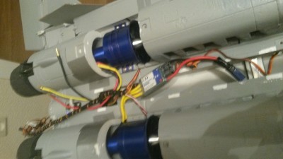

Las Lipos con lo que lo estoy volando ahora son unas turnigy de 5000 40c, van justas de potencia pero eso es lo que hay por ahora.
En el video ya iba bastante apoyado en profundidad y ahora con la cama de la lipo el morro pesa algo más. En vuelo lo llevo equilibrado ahora con las vectoriales para que no tienda a tirar para arriba cuando quito motor...

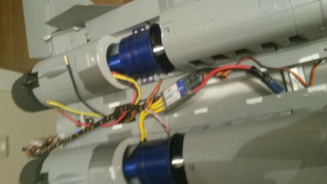

He decidido meterle mano y atrasar los variadores tal como he visto que los llevas tu poniendo el BEC y el receptor donde ahora llevo los variadores (al igual que tu).
Los variadores que llevo son los YEP de 100 y las turbinas de freewing de aluminio de 12 blades, con lo que no me planteo su mejora.
El centro de gravedad esta por delante del eje de la rueda cuando esta está recogida.
Dime algo sobre el led de la cabina a ver si así aprovecho y se lo pongo ya que lo meto en el taller....

Llevamos mismos variadores. Lo que realmente creo que necesitas son unas baterías más buenas.
Para mí Revolectrix lo mejor que he probado. 6S 5000mAh 60C llevo.
Si echas los variadores tan hacia atrás tendrás que alargar los cables que van a la batería y deberías soldar condensadores extra para que soporten el extra de inductancia que se genera por la mayor longitud. Tenía el post pendiente de leer en RCG para hacer yo tambien la modificación por que si no a la larga los variadores acaban fritos, o eso me han contado.

Sobre el LED, quito la cabina y primeramente saco la pantalla que de serie viene pintada en negra y hago una copia en plástico transparente. Entonces sueldo el LED a un par de cables y los paso por debajo del cockpit hasta el compartimento del tren delantero. Hay que soldar también una resistencia adecuada para se funda el LED al enchufar. Entonces ese par de cables los sueldo directamente al cable de output del BEC externo y así libero un canal en el receptor.

La cuestión es que el domingo volvió a volar con los variadores retrasados tal como los lleva Natascha y que Su4ever tuvo la amabilidad de mostrarnos en unas fotos algo más arriba.
Para realizar una primera prueba, empecé con las batería puesta en el centro de la cama, para poder comparar el efecto de los variadores retrasados sobre el c.g. El resultado fue que que tuve que trimar profundidad hacia arriba para que volando a medio gas, el avión fuera nivelado (las vectoriales iba en su punto neutro, que aunque tengo programado trim de estos en el boton trim del gas para poder trimarlas en vuelo para afinarlas, en este vuelo decidí no tocarlas y dejarlas niveladas en la marquita que traen para ponerlas en su punto neutro.

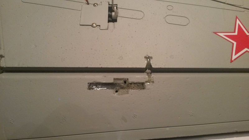

El resumen de daños es:
- Link de uno de los vectoriales roto, menos mal que trae uno de repuesto, ya que no he encontrado por ningún lado repuesto (si alguien los tiene localizados en alguna tiene que mande a España, por favor que ponga el link)
- Toberas mínimamente dañadas, que con un poquito de cola se han quedado perfectas y que con una manita de pintura quedaran como nuevas....
- Timones: Saltaron los machitos de plástico que entran en el fuselaje por lo que estos se plegaron perfectamente y no tienen ni tan siquiera daño estético alguno. Aprovechare y les meteré un refuerzo de tubo de carbono de donde sacaré los machitos nuevos por lo que quedarán con el mod de refuerzo realizado.

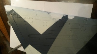

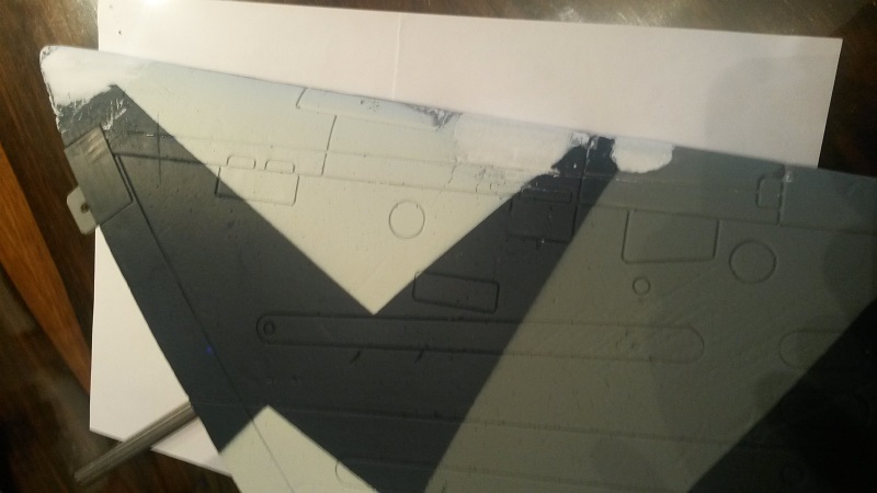

- Alas, una de ellas con un pequeño bocado que se pegará con cola y rellenará con masilla liteplas y quedará perfecta. La otra tiene un par de mordiscos algo mayores que tendrán el mismo proceso de reparación y quedaran bien.
- Puertezuelas del tren delantero partidas por varios sitios, así como las patillas de enganche de estas. Las puertzuelas tiene reparación pero las patillas, no (entre otras cosa no encontré el trozo que les falta). Solución portezuelas nuevas que ya vienen de camino desde rc-castle.

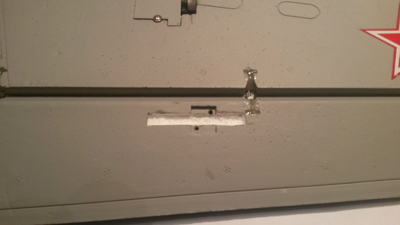

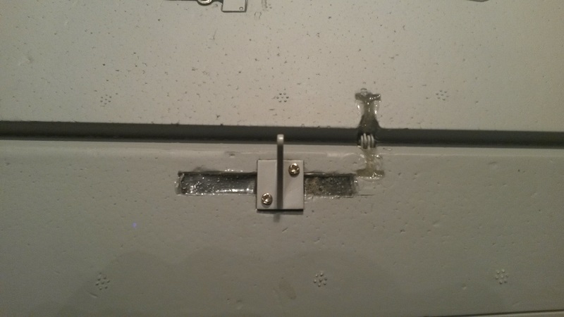

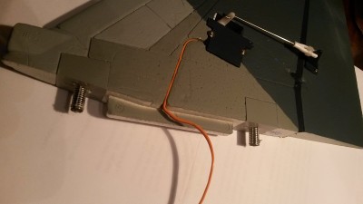

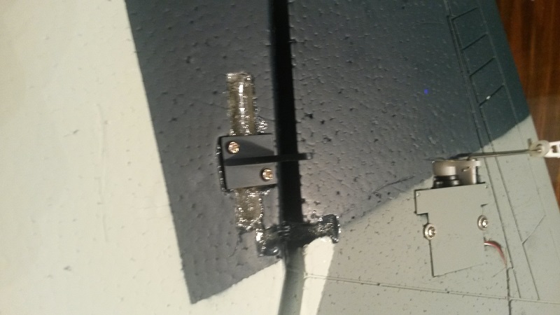

Otros daños y que pueden ser el origen del desgobierno en vuelo de Anja.

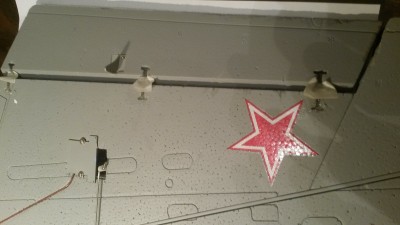

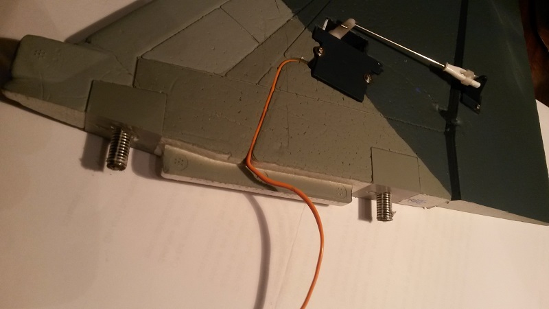

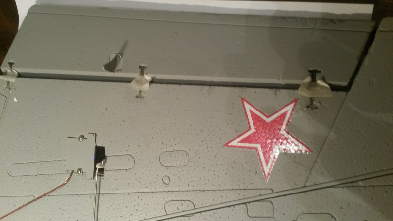

- Uno de los servos (TGY-306G-HV) de los elevones tiene las coronas metálicas con un par de dientes comidos, por muy metalizas que eran cedieron. No creo que este fuera el causante del desastre pues los posibles movimientos de este servo en vuelo creo que serían lo suficientemente brusco como para a la mínima hacer el avión totalmente ingobernable. Ya viene otro servo nuevo de camino desde HK. (es una pena porque el potenciometro y motor tiene 4 vuelos). Este elevón tiene también un pequeñísimo mordisco que apenas se nota.
- Uno de los horn de los alerones tiene holgura de mando como consecuencia de la cesión de la espuma donde va pellizcado, así mismo, he observado holgura en la fijación de las bisagras de este alerón una vez que ha cedido la pequeña capita de espuma que hace de kaka-bisagra. Me inclino más porque esto fuera el causante de la tragedia, con lo que me toca repasar todas los horns y visagras del avión y reforzarlos como hice con los elevones.
En los elevones y siguiendo el consejo de Jandro, lo que hice para fijar los horns que vienen de serie fue hacer una canal paralelo al taileron entre los dos agujeros de los tornillos del horn, de 5 cm de largo donde metí un tira de fibra de carbono de 4 mm de ancho finjado todo esto con epoxy y haciendo con este una base lisa donde apoya el horn y quedado este solido como una roca sin posibilidad de juego alguno con lo que el mando de estos se trasmite a los elevones de forma precisa. (por cierto estos siguen igual y sin un mm de holgura después del golpe).

Los daños estéticos de pintura, me tocará convencer a un amigo pintor para que me saque un poquito de color verde agrisado y azul que trae Anja para que siga igual de coqueta... (El gris perla de la parte inferior ya lo conseguí a un 98% de semejanza)

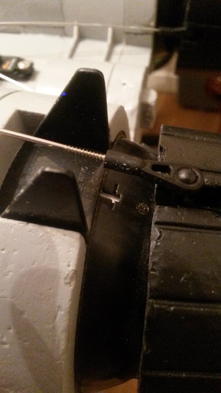

PierPaolo escribió:las vectoriales iba en su punto neutro, que aunque tengo programado trim de estos en el boton trim del gas para poder trimarlas en vuelo para afinarlas, en este vuelo decidí no tocarlas y dejarlas niveladas en la marquita que traen para ponerlas en su punto neutro.
Cuidado por que el punto neutro marcado por las rayas de las rótulas de plástico es sólo un punto de partida. El ajuste final depende de donde te caiga el CG en altura vertical. Por lo general a mi me suele ir bien un poco de deflexión hacia arriba (Como intentando levantar el morro). Muy poco pero lo justo, en general me va bien.
Piensa que si el empuje vectorial te hace bajar el morro trimas para arriba y al cortar gas el morro sube.

RC4ever escribió:Yo ajusté mal el punto neutro de los alerones y estos me metían un momento de cabeceo que tendía a levantar el morro. Podría estar sucediéndote algo similar.
Ajusta el punto neutro de los alerones en el encastre para asegurarte que sigan la forma del perfil correctamente. Esta marcado en el fuselaje, ya lo verás, si los tienes levantados por ahí se ve rápido. Si tienen mucha holgura también podría ser aunque me sorprende que tengas tanta holgura con tan pocos vuelos. Yo les meto epoxi a todas las bisagras (Con cuidado de no bloquearlas) ya de serie por si las moscas.
Los alerones están perfectamente alineados con el encastre, de forma que siguen el perfil perfectamente. Eso está comprobado de forma que incluso el avión en su primer vuelo no tuve tan siquiera que trimarlo minimammente de alerones. Aunque siempre se podría jugar con estos para corregir tendencias, pero creo, es poner otra variable en juego que por ahora, prefiero evitar...

RC4ever escribió:Cuidado por que el punto neutro marcado por las rayas de las rótulas de plástico es sólo un punto de partida. El ajuste final depende de donde te caiga el CG en altura vertical. Por lo general a mi me suele ir bien un poco de deflexión hacia arriba (Como intentando levantar el morro). Muy poco pero lo justo, en general me va bien.
Esto quizás es lo que, después de analizar todo lo ocurrido me puede estar haciendo caer en un posible error. Me explico; Como te comenté las turbinas vectoriales los suelo trimar, programando un trim para estas en el trim del gas, de forma idéntica a como se trima la profundidad con los elevadores, pero de forma que con este boton de trim en vez de actuar sobre el elevador actúa sobre la vectorial de forma que el efecto de trimado es el mismo, pero consiguiendo esto a través del angulo de las turbinas vectoriales.

PierPaolo escribió:Los alerones están perfectamente alineados con el encastre, de forma que siguen el perfil perfectamente. Eso está comprobado de forma que incluso el avión en su primer vuelo no tuve tan siquiera que trimarlo minimammente de alerones. Aunque siempre se podría jugar con estos para corregir tendencias, pero creo, es poner otra variable en juego que por ahora, prefiero evitar...
Siendo así, podría haber un problema de holgura (improbable pero no imposible) o lo que he comentado que haya habido una confución en el punto de referencia para medir la distancia al CG. Comprueba esto así vamos descartando posibles causas. (Curiosidad: ¿Cómo mides el CG? ¿A dedo, con algún instrumento, colgando de cuerdas?)

Mi recomendación: Deja las toberas casi en la línea de la marca pero ligeramente subidas como si quisieran levantar el morro. Muy poquito. Entonces sin tocar trim de toberas para nada, ajustas el trim de stabs, para vuelo nivelado a medio gas y repites la prueba de los 45º. Ya asumiendo que en ese punto recupere suficientemente lento, pasaría al test de trepada vertical para ajuste fino de las toberas.
En todo caso lo que seguro que no hay que hacer es fijar un valor de trim de manual para los stabs y trimar las toberas a partir de ahí hasta conseguir el vuelo nivelado.

Anja sigue en el taller esperando a su servo que viene de las lejanas tierras chinas.
Mientras tanto su equipo de mantenimiento no ha perdido el tiempo y la ha sometido en el taller a varios procesos de reparación y mejora.

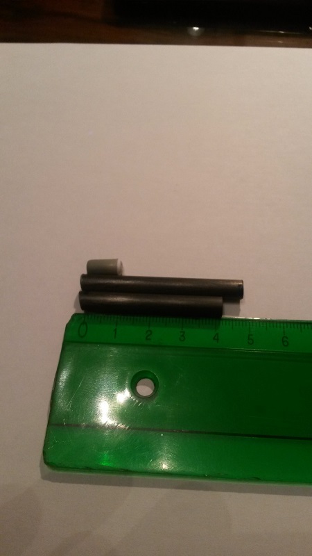

Lo primero fue reparar los tetones de los timones de dirección. Para ello deseché los originales partidos y metí un tubo de carbono de diametro 5 mm con madera de pino en su interior (para poder atornillarlo posteriormente) fijado todo ello mediante epoxy en toda la extensión de la varilla de carbono
El resultado final es este:
Posteriormente mejore mediante epoxy la fijación de las bisagras, tanto de los alerones como de los timones,
Igualmente, tanto en alerones como en timones, hice una base rígida para apoyar el horn, mediante expoxy y una varilla plana de 4 mm de fibra de carbono. En los Elevones ya los hice para su primer vuelo...
En los timones hice lo mismo ... (nunca se sabe que es lo que puede fallar, y ya puestos....)

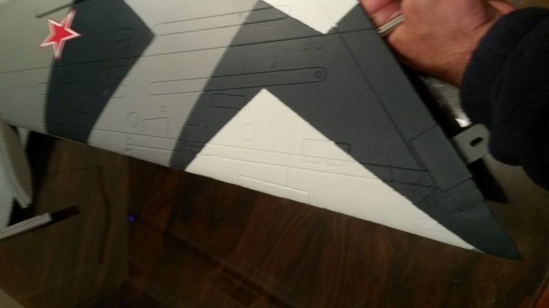

En cuanto a los pequeños bocados que sufrieron las alas en el borde de ataque en su último percance, un poco de liteplast, lija y quedan como si nada....
Y después de un poco de pintura... como nueva...
Ahh, y Petrovic (el piloto) ya tiene un hub con un magnifico led verde instalado... (luego sacaré una foto y la subiré)...

PierPaolo escribió:Para ello deseché los originales partidos y metí un tubo de carbono de diametro 5 mm con madera de pino en su interior (para poder atornillarlo posteriormente) fijado todo ello mediante epoxy en toda la extensión de la varilla de carbono
La reparación pinta muy bien a priori pero si no has hundido mucho el tubo en el timón vigila con usar rudder-brakes que puede ser insuficiente.
PierPaolo escribió: Y después de un poco de pintura... como nueva...
WOW!
Qué buena pinta! El color lo has mezclado a ojo o lo has llevado a que te lo plasmen en una tienda de pintura?

RC4ever escribió: La reparación pinta muy bien a priori pero si no has hundido mucho el tubo en el timón vigila con usar rudder-brakes que puede ser insuficiente.
En el caso del primer tubo está hundido casi hasta el final (un poquito mas y sale por el borde de ataque del timon). El segundo es algo mas largo aunque no se aprecia en la primera foto, y llega un poquito mas allá de donde termina la caja del servo. Estimo que será suficiente... De todas formas los rudder-brakes no los tengo programados y si lo hago los usaré con mucho mimo.
RC4ever escribió: WOW!
El proceso que suelo seguir es ir a una tienda de pintura y sobre el muestrario de colores elegir una ya hecha y que se le parezca lo máximo posible. Luego quedo con un amigo del hobby que es pintor, y con sus tintes y buen ojo... modificamos la comprada hasta que casi "clavada". De todas formas como sabrás, sacar el color al 100% es casi imposible y siempre tendrás algo de diferencia tan solo por la textura. Para eso este avión es muy agradecido ya que al estar pintado por paños, en caso de reparar algo dentro de un paño, luego pintas todo el paño que no suele ser muy grande y queda genial y sin texturas que se puedan comparar fácilmente.
En este avión, el color que más nos costó son los dos grises que lleva, el del vientre ademas tiene varios colores a parte del blanco, negro.. ya que lleva algo de verde y un poco de marrón. El gris de la parte superior lleva solo marrón. (O esto se desprende de nuestras pruebas....)... ;)

Por PierPaolo
#1304447

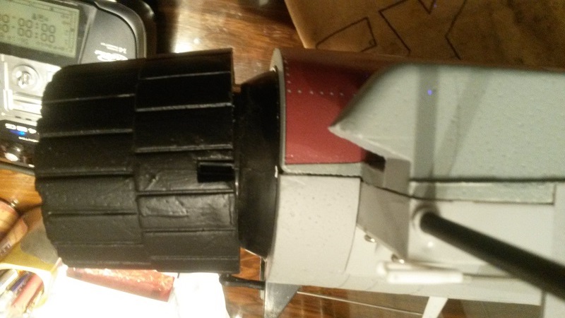

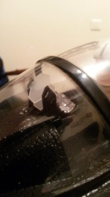

Os dejo las fotos del nuevo Hub iluminado de Anja, que por supuesto, he de decir que el copyright es de RC4ever, del cual me he copiado descaradamente... :D :D :mrgreen: :mrgreen:
En cuanto al tema del c.g y elevación de las toberas vectoriales, creo que he dado con el problema que tenía, y es que como bien me indicasteis, las marcas del fabricante donde se supone (según el manual del fabricante), que la tobera esta centrada y es neutra, NO VALEN PARA NADA, y tonto de mi, por no haber hecho antes, una comprobación como la de esta tarde...
Esta es la foto de como queda la inclinación de las toberas con la señal de la marca puesta en el centro...
¡¡¡¡¡¡ Manda EGGS !!!!!
Así como LECHES no iba a meter el morro...!!!!!
Y yo volviéndome tarumba con el c.g. y todo lo demás..... y todo por dar por bueno la tobera centrada cuando esta, estaba empujando el morro del avión hacia el suelo... por eso cuando trimaba, como explique anteriormente, necesitaba apoyarme en la tobera lo que yo pensaba que era una barbaridad, y resulta que esta barbaridad, era simplemente llevar la tobera a su centro o punto neutro, siendo la barbaridad, como estaba la tobera empujando el avión al suelo por la MALDITA marca errónea. :twisted: :twisted: :twisted: :twisted: :evil: :evil: :evil: :evil:
Esta es la foto de como me queda la marca con las toberas vectoriales orientadas en linea con el resto de la tobera
Además, por lo que sospecho, son los milímetros que PIKU acaba de comentar....
A ver si me llega el servo pronto y puedo probarlo con las toberas alineadas en condiciones.....
¡¡¡¡ Qué ganas !!!!!!
Mientras tanto seguiremos con las mejoras y algo de pintura del fuselaje....
Saludos....
