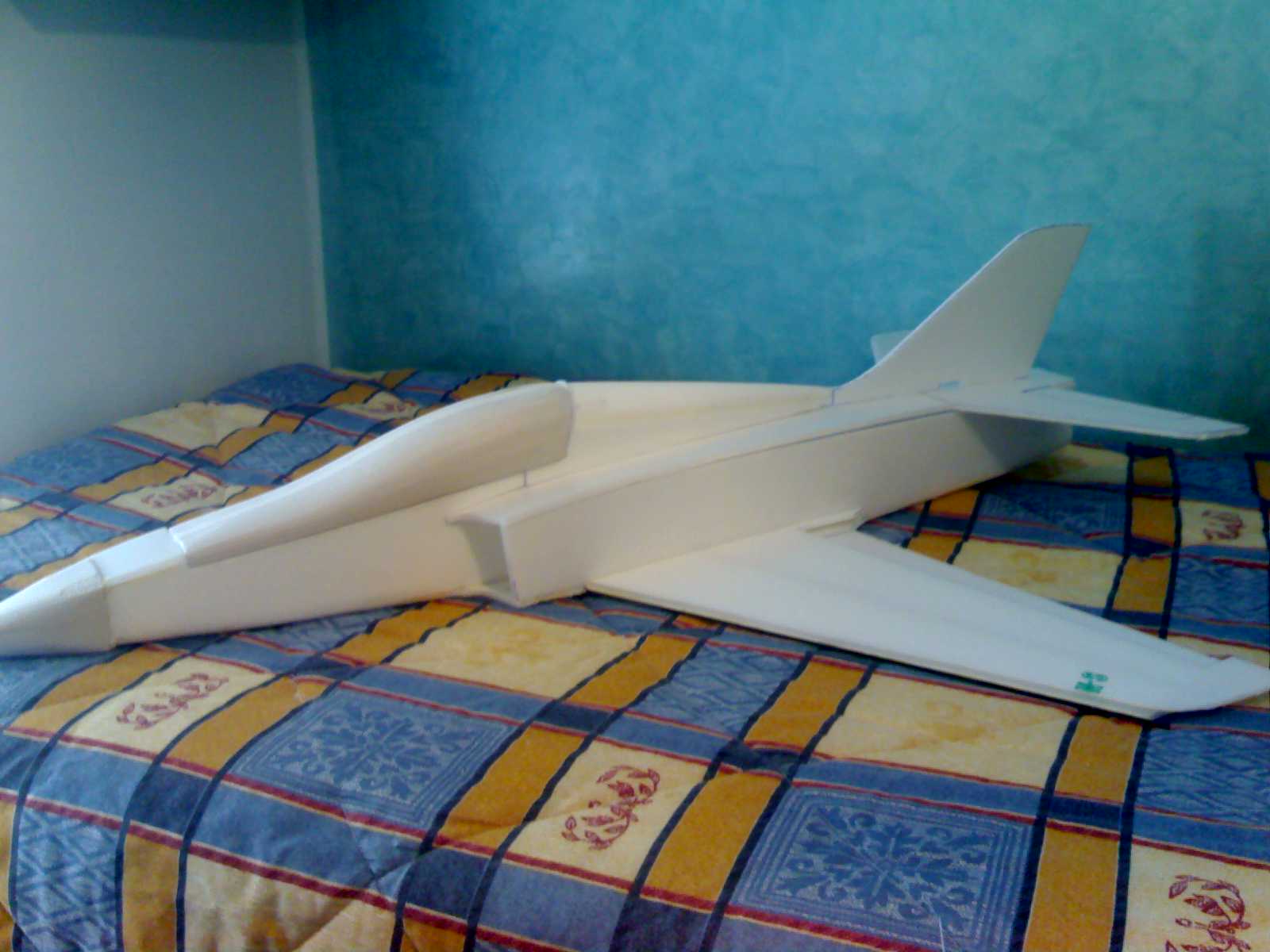

Hay van unas fotos del super bandit con una envergadura de 80 y 95 cm de longitud.

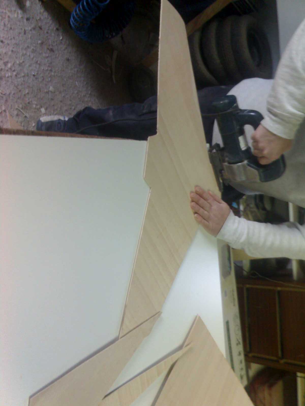

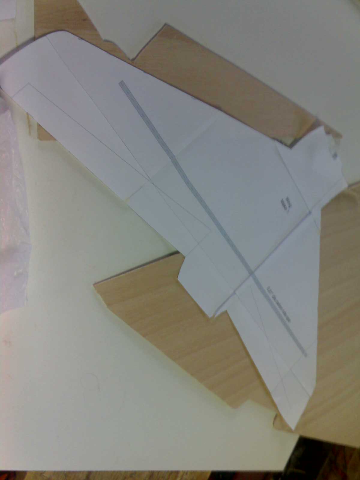

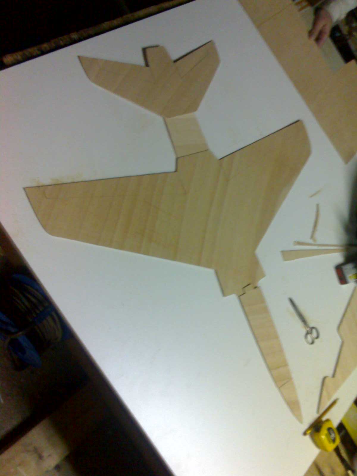

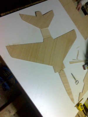

De momento tenemos hechas todas las plantillas, no veas que tareilla cortarlas y pegarlas con cinta adesiva por detras para que cuadren unas con otras, despues se han pasado a la madera y con la maquina de calar se han cortado.

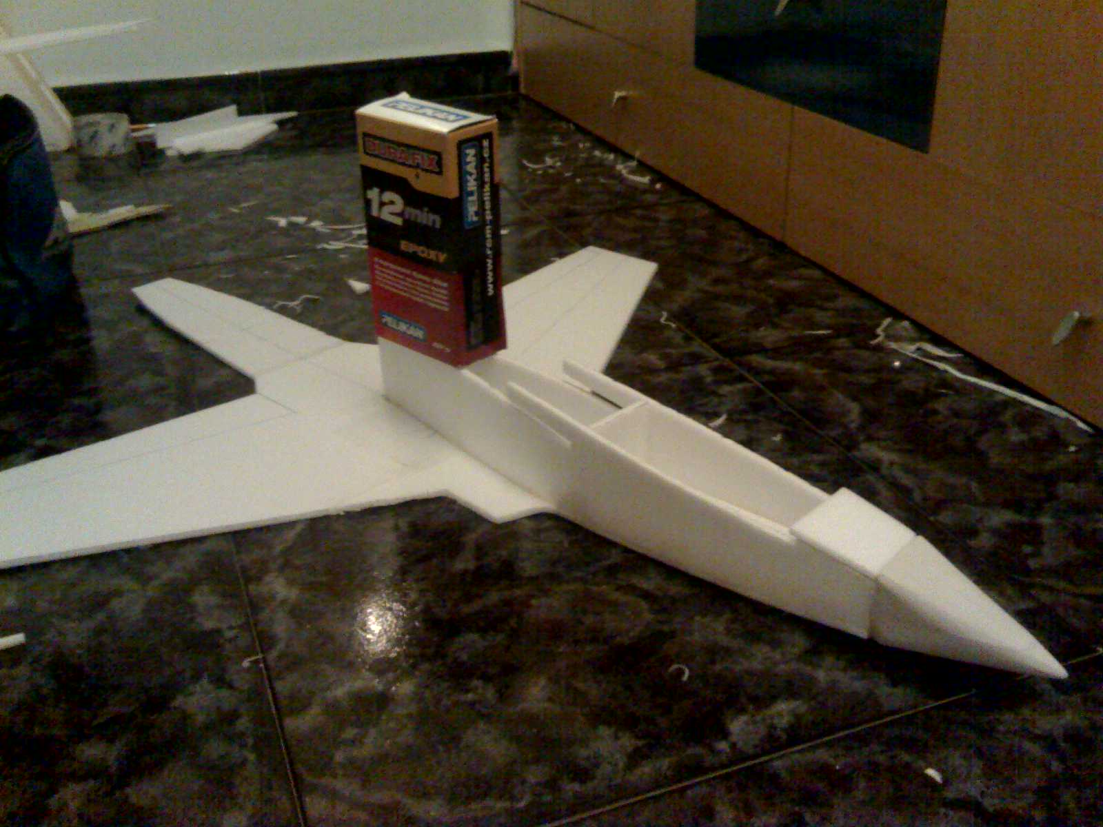

Seguimos con el proceso de fabricacion :)
Con las plantillas de madera te cortas un super bandit en 30 minutos aproximadamente :shock: y si tienes pegamento rapido te lo haces en una tarde, pero recomiendo uno de secado lento, a veces es necesario poner y quitar lo que estas pegando para que quede mas cuadrado, los retoques de ultima hora :)
El peso es super pluma ya que si no se varia mucho, una vez terminado a falta de pintura rondara los 150 grms con sus refuerzos en carbono, solo avion.
Este es el pegamento que estamos utilizando como muchos ya lo hacen, va de escandalo :lol:
