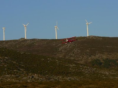

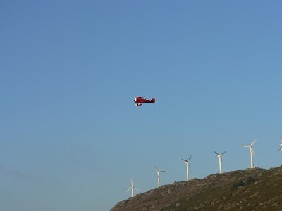

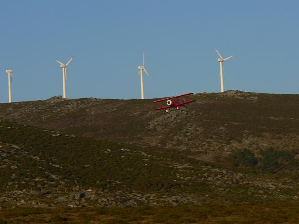

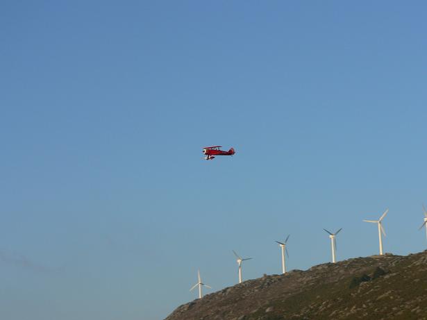

Por SOCAS
#760568
Hola Fran yo tengo ese modelo de altaya lo volé con un Leo 40 un poco escaso pero volaba y ahora tiene un TT46 y mucho mejor ,le tengo sobre 100gr de plomo en el morro, el avion vuela muy bien y tiene una estampa de cine, acusa mucho el mando de profundidad, lo vuelo con bastante exponencial. al aterrizarlo hay que venir con un ralenti alegre para que no se desplome hasta que lo tengas a un metro de altura de la pista , luego cortas y avion aterrizado.
Hombre no es un avion para enpezar como te lo ponen los de Altaya , pero al cogerle el toque , va muy bien.
En las fotos no se aprecia mucho pero es lo que hay
Saludiños
