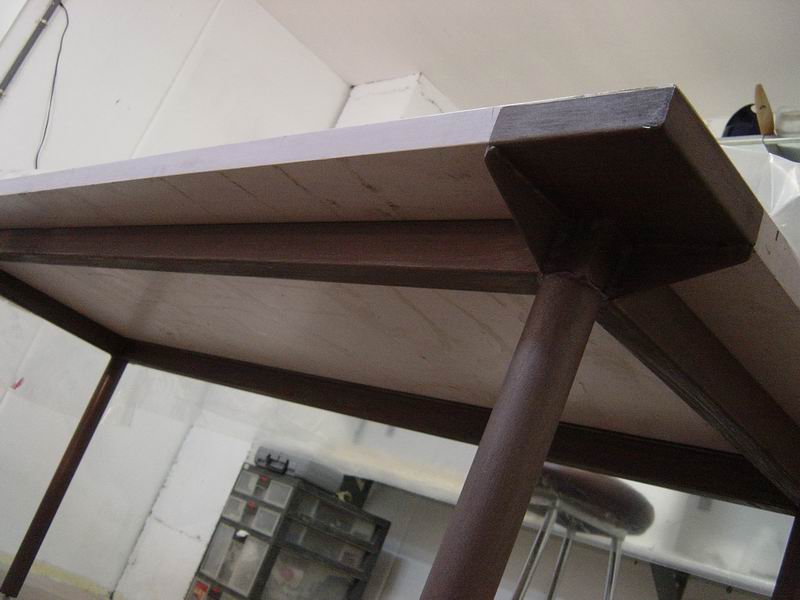

Como te decia en el post anterior yo uso una puerta (virgen) de estas mas sencillas ligera y barata (2.1 x 0.8 ), le haces un chasis lo mejor posible y a trabajar, tiene la ventaja que al ser estructurada (cartón) por dentro se deforma poco y la madera no es muy dura lo que te permite si hace falta clavar alguna aguja.
Este es el chasis
Por JERMCOM
