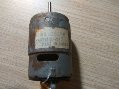

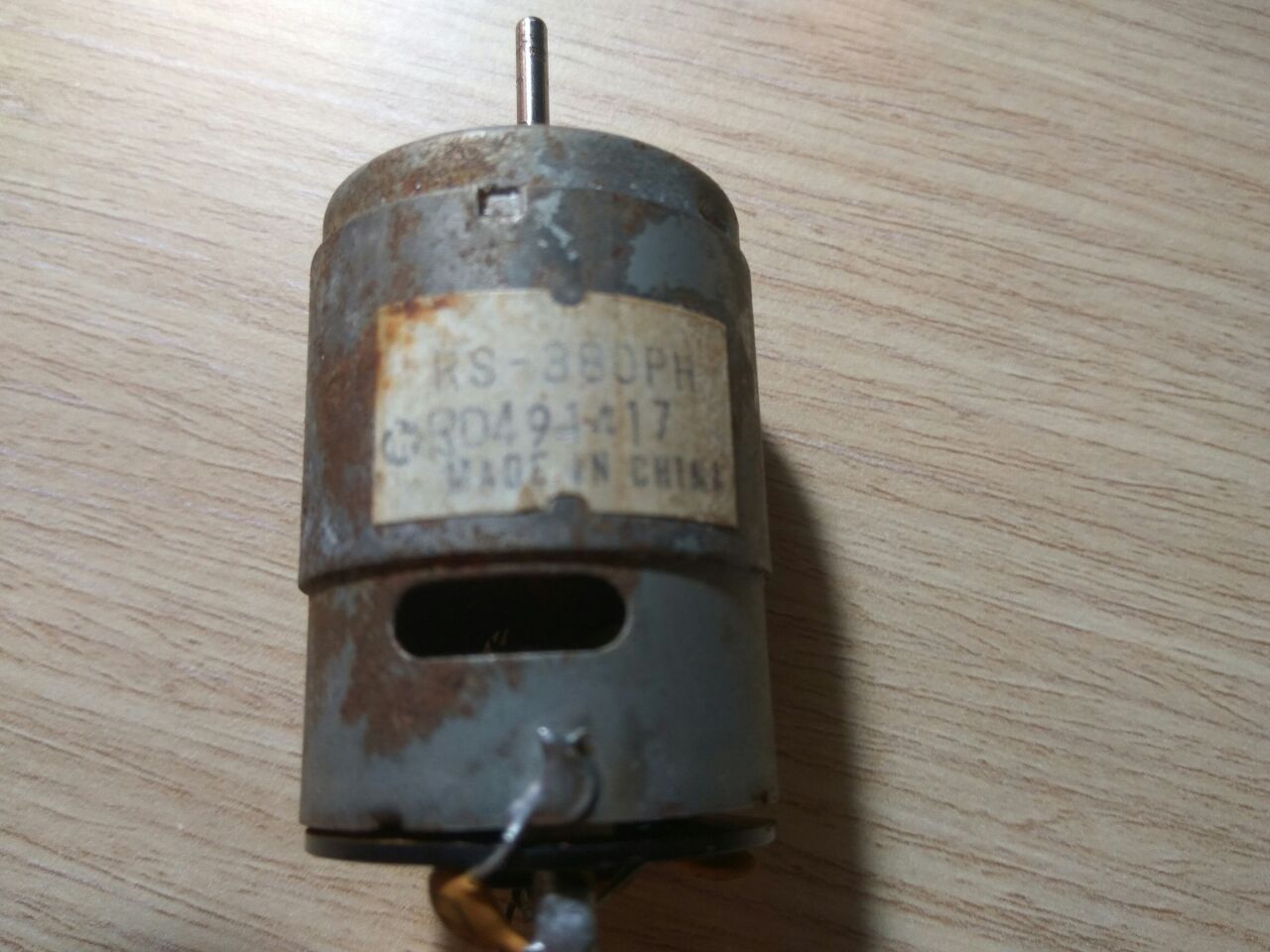

Como comenté en la presentación he tenido un problema con el motor de un barco, y es que este esta agarrado y no gira, al desmontarlo he visto que estaba completamente oxidado y lo mejor sería cambiarlo, según pone en la etiqueta del motor es un RS-380PH, pero al buscarlo en internet en la página de mabuchi me he encontrado con dos modelos del mismo motor y no sé muy bien con sería el correcto, si el RS-380PH-3270 o el RS-380PH-4045.
Adjunto una foto del motor por si ayuda que podáis aclararme las dudas.

Normalmente esas ultimas cifras suelen ser el tamaño del motor, por ejemplo 32 de diametro y 70 de largo.
Mide tu motor y lo sabras.

Muchas gracias por la ayuda, al final he decidido ir a una tienda en mi ciudad, creía que ya no quedaban, me ha dado un motor de la misma medida, lo que me ha extrañado es que pone que es de 7.4v y la batería es de 9.6v no sé si habrá algún problema con eso.
