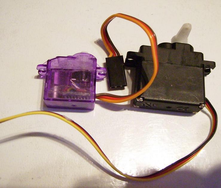

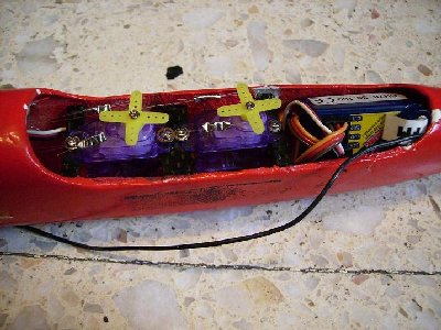

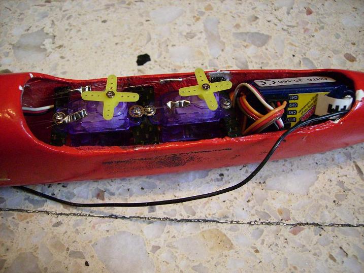

Buenas, tras el "fallecimiento" de mi queridísimo Magister he puesto en orden de vuelo un pequeño planeador de Kyosho, creo que es el Swing. Apenas tiene 1m de envergadura y se controla únicamente con profundidad y dirección, en cuanto pueda pongo fotos. El caso es que en el primer vuelo salió muy mal parado y tuvo que pasar por la maestranza para ser reparado, esto fue debido en parte a que en vez de nanoservos monté unos HS-81 que eran excesivamente grandes para este modelo. Tras la reparación el fuselaje pesa unos 80g más debido a la fibra de vidrio que usé.

las fotos... ver la diferencia entre los antiguos y los actuales servos. Saludos
