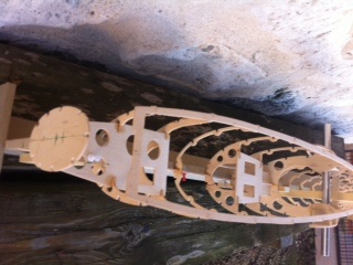

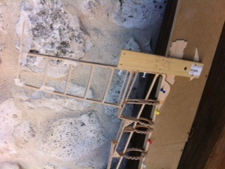

Muy poco a poco voy avanzando el fuselaje.
Me he tenido que construir el utillaje que recomiendan en el proceso de montaje de OldGliders. Nada complicado, solo que es voluminoso. Se trata de un soporte en vertical para soportar la costilla inferior del fuselaje y con desalojos para cada costilla. Tambien recomiendan unos listones perpendiculares para sujetar en su sitio la costilla superior y conseguir el alineamiento del fuselaje. Previo repaso con lima de algunas piezas, me ha sorprendido lo facil que ha sido alinear todas las costillas del fuselaje, gracias a los listones perpendiculares que comento. Algunas piezas las he pegado con ciano para fijarlas en su posicion sin mucha demora. Otras con cola de carpintero. Estoy intentando ser cuidadoso no echar mas pegamento del necesario, por aquello de construir lo mas ligero posible y que sea lo menos ladrillo posible.
A ver si puedo dejar algunas fotos, pero aviso, entre lo mal fotografo y mala camara, espero que veais algo...
Saludos y felices fiestas.
