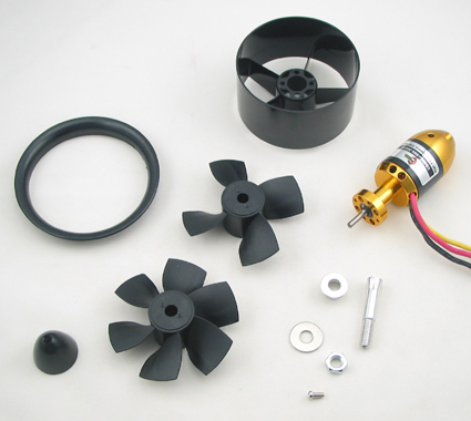

buenas, ayer ya me llego el avion sin sobresaltos. asi q ya lo tengo todo.
comentar q al kit le faltan algunas cositas, como los imanes para la cabina.
y ahora tengo la primera duda;
¿alguien puede decirme como se coloca la turbina de pwrc de una pieza en el avion?
por delante? por detras? cualquier ayuda sera agradecida
un saludo
Por ABDON X4X
#1110940
ferz escribió:buenas, ayer ya me llego el avion sin sobresaltos. asi q ya lo tengo todo.
un saludo
Hola ferz, metela por delantes, es decir, por el hueco del ala. Tendras que pegarla por pegamento de acabado gomoso y a volar.

#1111026
muchas gracias abdon por tan pronta respuesta.
he estado intentando calzarlo pero veo q entra demasiado a presion y aun asi no consigo q la solapa de la turbina supere el trozo de plasti q trae para atornillar las alas :?
me da miedo seguir presionando y q la turbina o el corcho se deformen.
he pensado q quizas si hago cirujia al corcho podria encajar la turbina de una pieza justo en su sitio, pero no se.
tb me parece q a lo largo del montaje me van a saltar algunas dudas mas, por ejemplo los cables del variador voy a tener q alargarlos y algunos detalles como la cabina q me viene sin imanes.
gracias otra vez.
ya ire poniendo fotos del montaje. saludos
Por ABDON X4X
#1111032
ferz escribió:muchas gracias abdon por tan pronta respuesta.
gracias otra vez.
Hola de nuevo, el edf de pw-rc lleva un aro que puedes quitar, una vez quites ese aro entra perfectamente por el hueco. Creo que no lo has quitado por eso no puedes meterla, no hace falta hacer cirujia.

bueno, ya tengo la turbina colocada, le he colocado un tubo hasta la salida hecho con film, y a falta de terminar de fijarla con un poco de epoxi.
a ver si subo luego fotos
ahora tengo otra dudilla.
la profundidad como la habeis pegado? aparte de revisar el tema del abisagrado, no se si pegarla directamente con el pegamento q trae.
parece q la cola se queda bien fija una vez colocada la pieza de cola, pero es sufiente pegandola o habeis tenido q hacer algun refuerzo?
gracias por adelantado
Por ABDON X4X
#1111303
ferz escribió:bueno, ya tengo la turbina colocada, le he colocado un tubo hasta la salida hecho con film, y a falta de terminar de fijarla con un poco de epoxi.
Hola ferz, yo la cola que trae el kit la uso para pegar el edf, lo demas con epoxi.
Por ferz
#1111314
no se comera el epoxi el material de la cola? como es diferente no se q pegamento usar.
