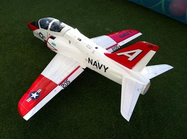

Pongo unas fotos, a falta de motor-edf y algunas cosillas mas. Ya ire poniendo mas fotos con mas detalles.
Por ABDON X4X
#1087116
Ahora a esperar a que me llegue el edf y motor para terminar todo el entubado de fibra interno y empezar a realizar pruebas.

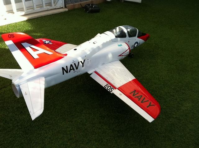

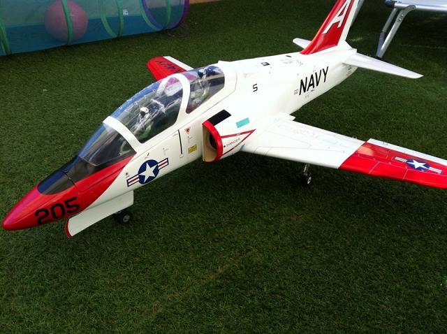

Hola compañeros, despues de un tiempo dedicandome a reparar los daños ya lo tengo terminado, a ver si tengo un rato y pongo fotos, solo tengo un problema, la cabina.
He intentado ver si la venden por internet pero nada, he puesto un mensaje en este foro para ver si alguien la tiene y comprarla pero tambien sin resultado de momento. La unica esperanza que tengo es que tengo el molde hecho en escayola pero aun no he conseguido darle uso, primero porque no tengo maquina de vacio, que si me pongo la fabrico, y segundo porque mi horno de casa es demasiado pequeño para meter el acetato de la medida de la cabina. Tambien he puesto otro mensaje en reparacion de modelos, para ver si algun compañero que disponga de dicha maquina y horno, se ofrece a fabricarme la cabina, pagando por descontado lo que haga falta, pero tambien sin resultado positivo. Asi que solo que mequeda esperar.
Por ABDON X4X
#1119398
Hola compañeros, por fin he podido volarlo!! Fue solo un vuelo para trimar y entablar amistad con el. Esta vez con modulo y receptor Frsky recomedado por el amigo Colibri :wink: , ni un solo fallo. Despegue algo critico, culpa mia por querer despegar antes de tiempo, es lo que pasa cuando no conoces el avion, pero me pude hacer con el y para arriba! Es rapido de coj...., no le pude dar ni a mitad de gas, ya os digo que fue un vuelo para conocer el avión en vuelo. Tengo la cabina echa un desastre, pero para salir del paso de momento hasta que consiga la nueva lo volare así. Lo lleve bien alto para probar los flaps pero los tuve que quitar rapido porque tendia a picar, ya he modificado la mezcla para bajar el porcentaje de profundad y evitar este problema, ahora tengo que volver a probar a ver si le he dejado el porcentaje correcto para que no pique. Como no pude poner los flaps, imaginaros como fue el aterrizaje, rapidito rapidito pero sin consecuencias. Me fui a casa con un buen sabor de boca, primero por conseguir volarlo y llevarmelo a casa sin tener que reparar nada, y segundo por haber localizado cual fue el problema. En cuanto realize el segundo vuelo y le pueda dar mas caña os cuento. :wink:
