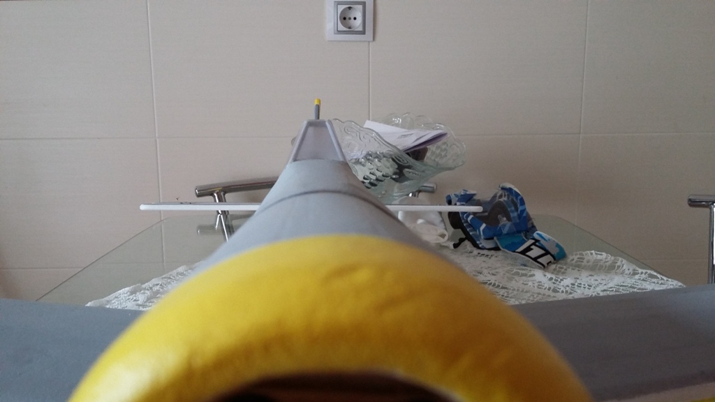

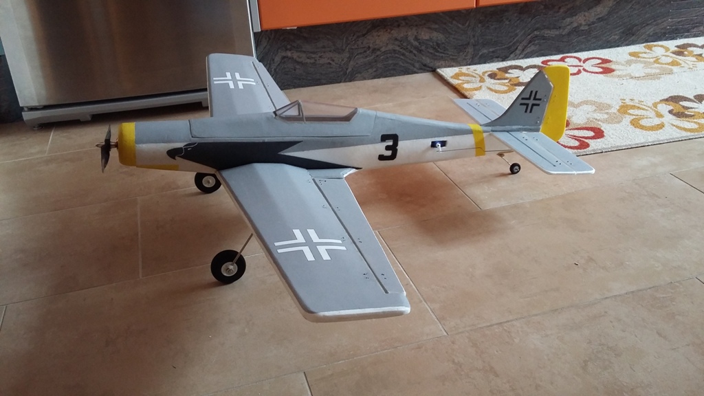

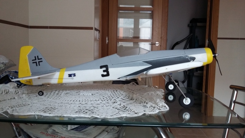

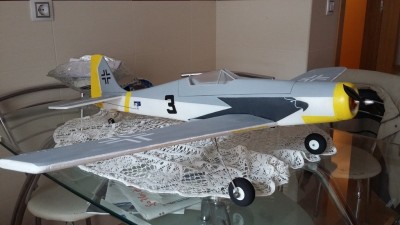

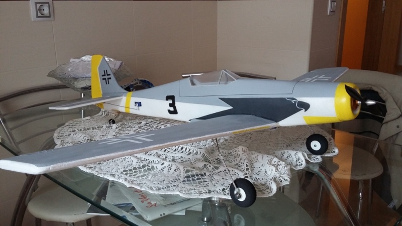

hola quisiera mostrar este avión FW T-A 152 hecho en Depron y su técnica de construccion
Última edición por osvy el Lun, 15 Jun 2015 12:53, editado 2 veces en total.
Por TIO JUAN
#1318825
Pues visto asi en esa única imagen, yo lo veo genial, la pinta es estupenda, :wink: ( lo has volado ya... ? )
Por osvy
#1318828

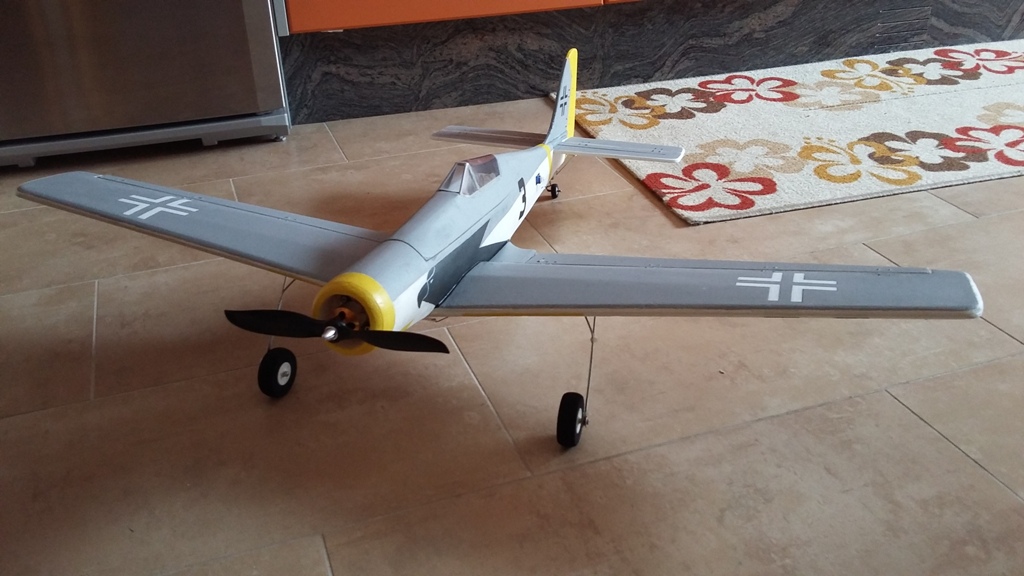

Si, ya tiene 3 baterias gastadas, de hecho ahora estan cargando para salir a volar, adjunto mas fotos
Por TIO JUAN
#1318834
Que medidas tiene,? imagino que volara bien... aunque lo veo algo pequeño, sera un poco nervioso en vuelo ? la decoración esta muy chula, te lo curraste de algún plano,?
Por osvy
#1318839
110 cm envergadura. 90 cm de largo, bastante estable en vuelo, aterrizajes muy cómodos la decoración es una mezcla de un montón de fotos de aviones reales y fw 190 rc
Por TIO JUAN

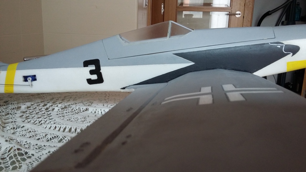

#1318841

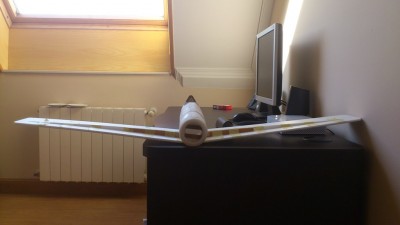

A... pues no esta nada mal, y si dices que vuela bien, te lo pasaras pipa, :lol: observando la ultima imagen, en la que se ve el marginal del ala en primer plano, me ha llamado la atención , de que el ala no tiene un perfil propiamente dicho, sino que es plano, y el borde de ataque solo esta perfilado, :?: no lo se, pero si tienes imágenes del proceso de construcción, podrías abrir un hilo para mostrarlo, ( o aqui mismo, ) sobre todo a los que les gustan este tipo de cachorritos, ya veras cuando se entere el forero HARENNA, le chiflan estos aviones. :lol:

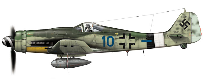

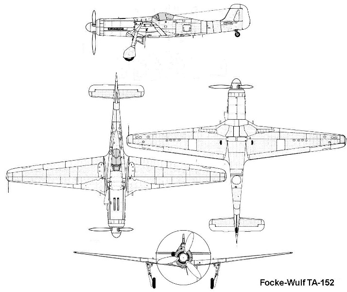

No pasa nada, esperamos... ¿ que plano utilizaste ?.
Por osvy
#1318854

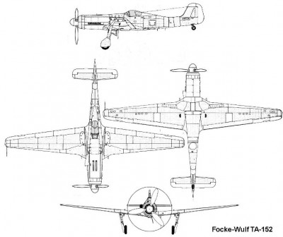

He usado un dibujo de tres vistas arriba, frente y perfil y lo redimensione al 370 por ciento, también tenía varias fotos del avión de perfil, eso y un poco de imaginacion, y también la práctica de un spitfire que hice anteriormente también en depron

Por osvy
#1318909

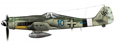

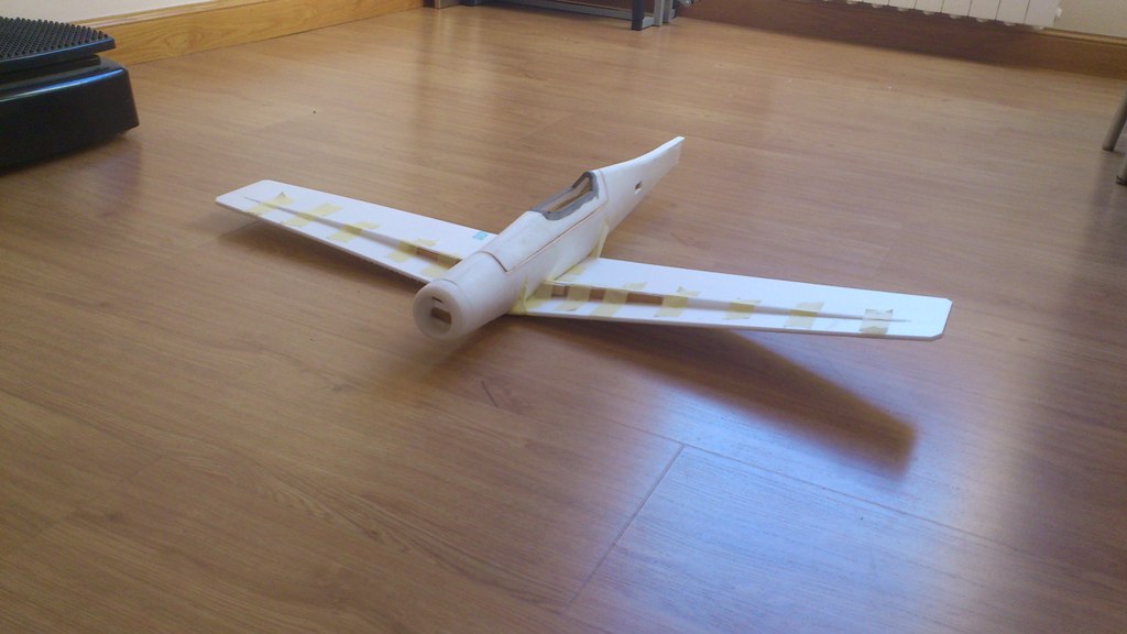

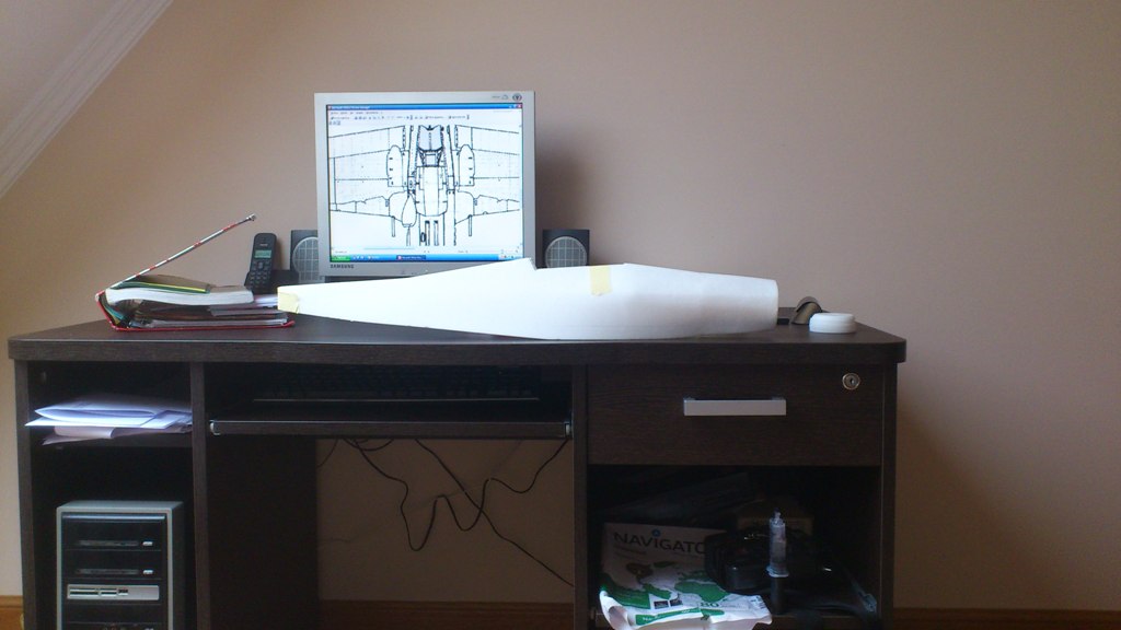

Aquí va lo que me sirvió de plano, use estas vistas redimensionándolas a las medidas que quería, y el dibujo de perfil del avión me sirvió para ir orientándome en medidas y haciéndolo lo mas parecido posible

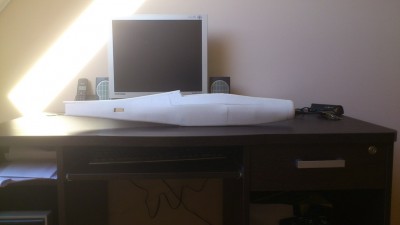

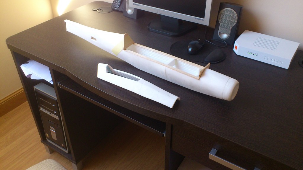

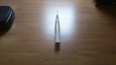

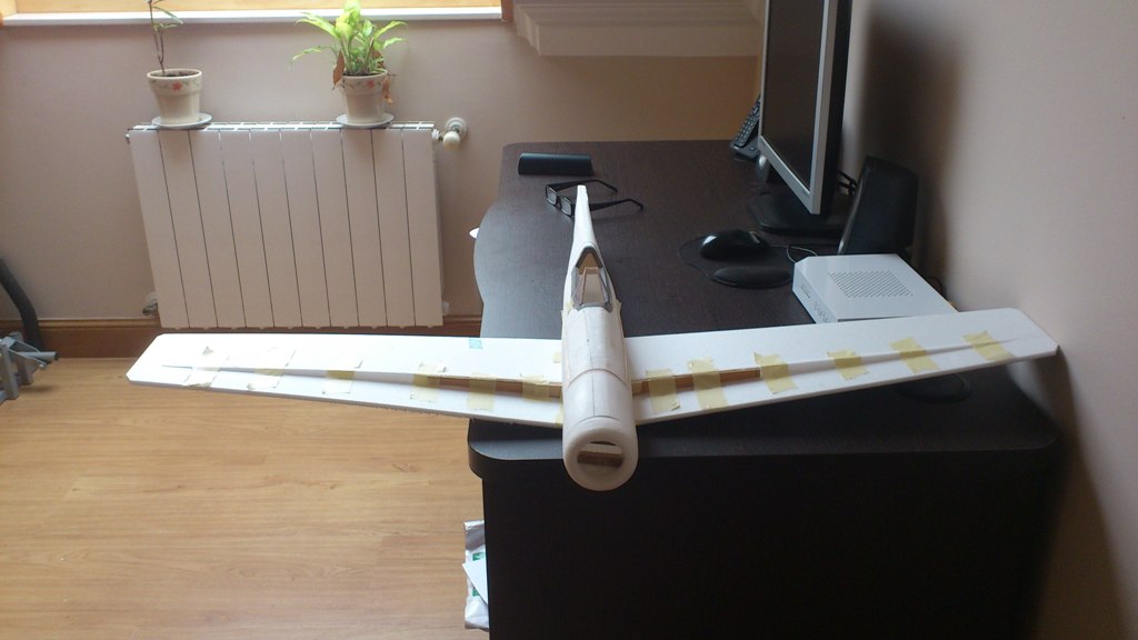

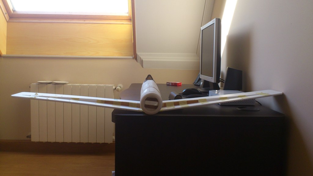

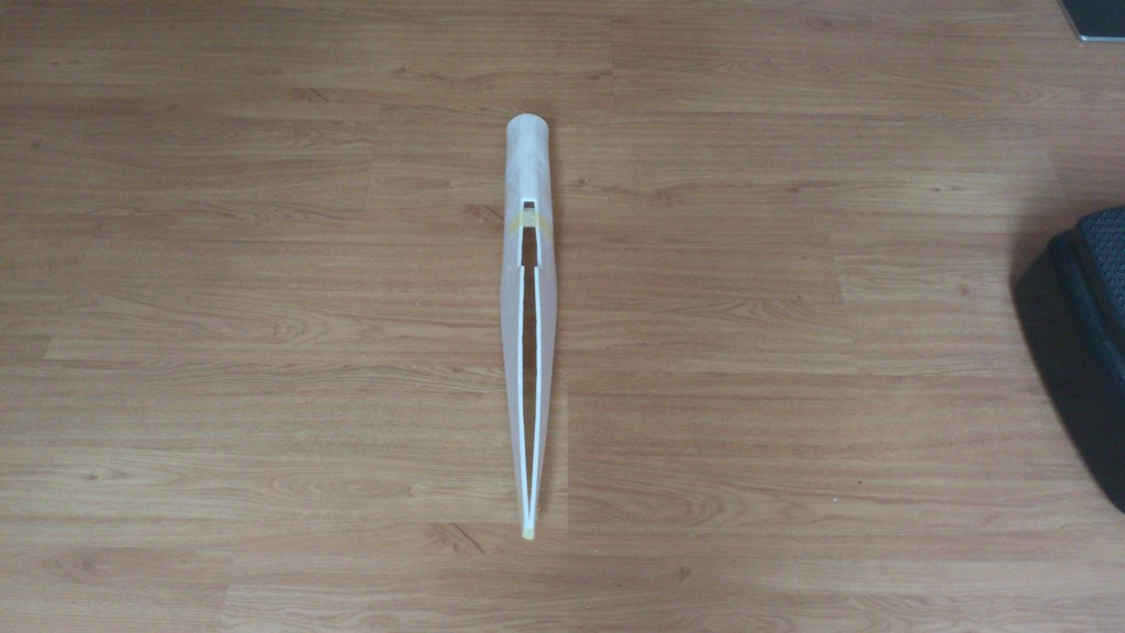

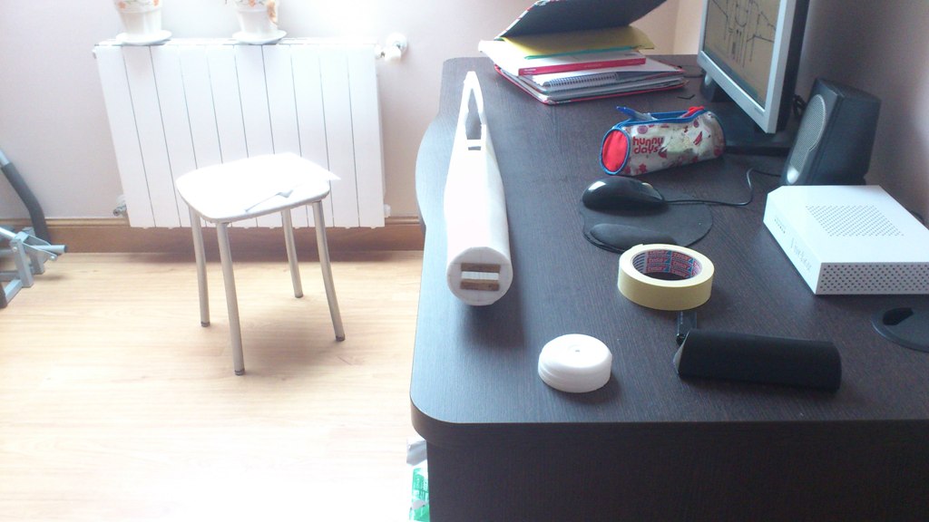

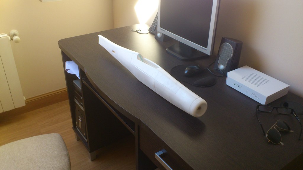

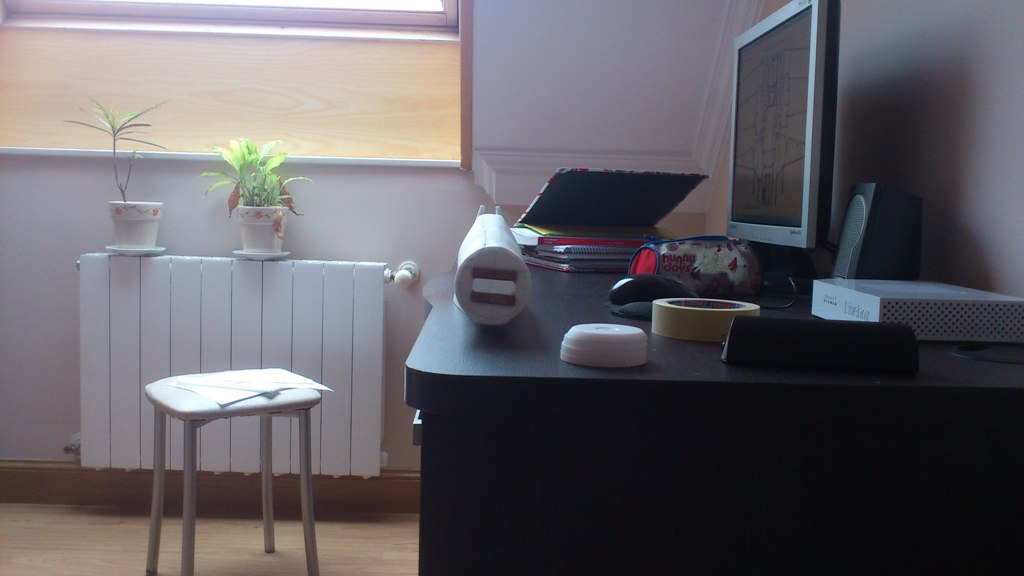

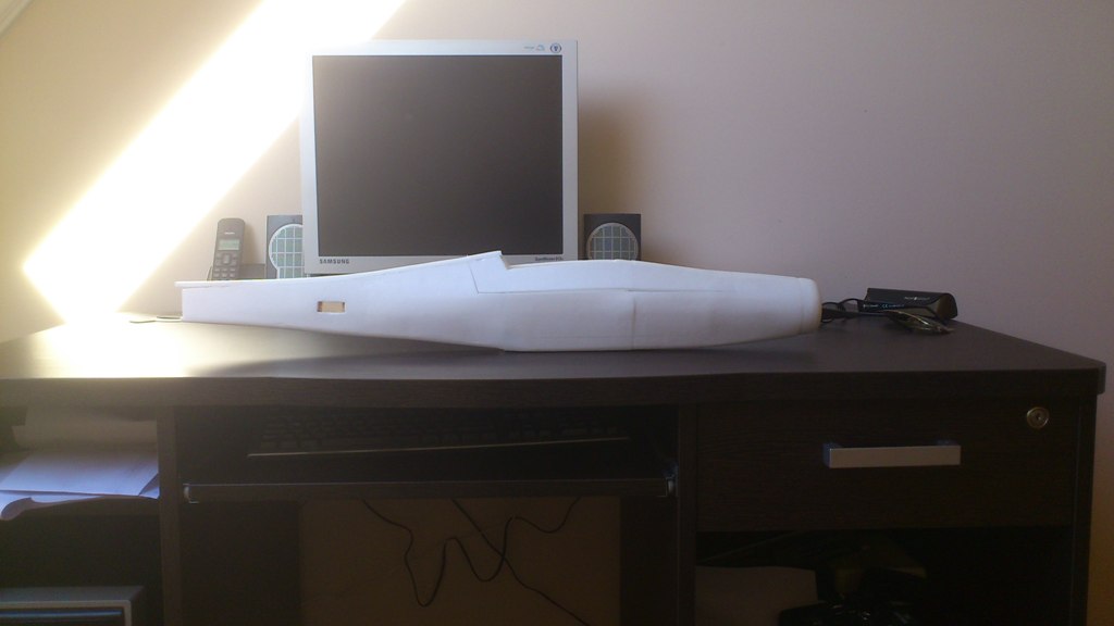

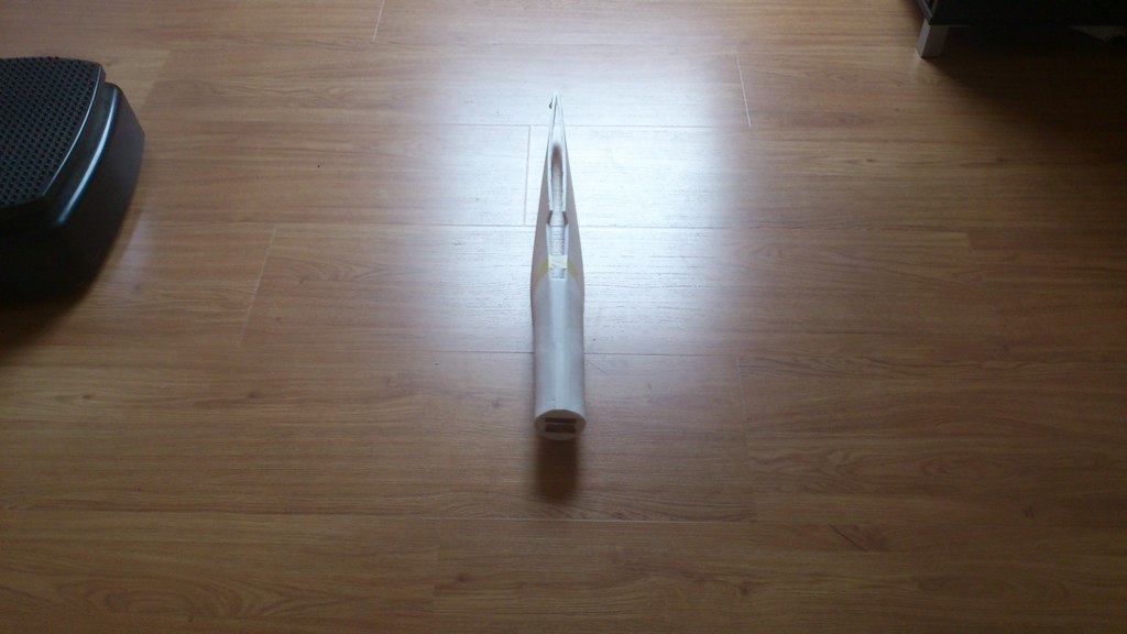

Por osvy
#1318911

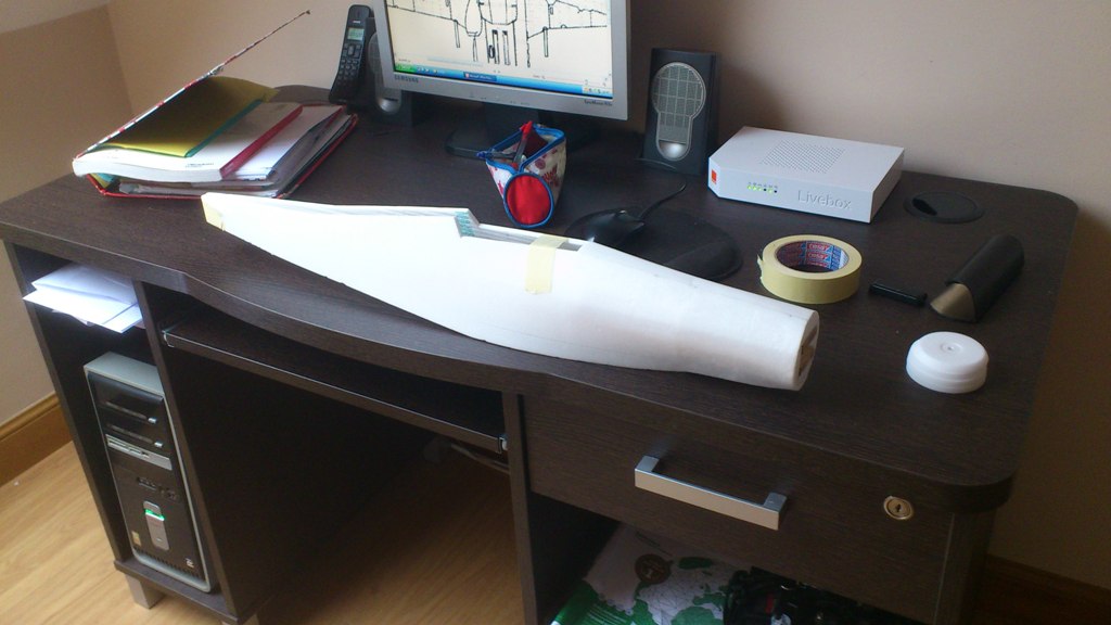

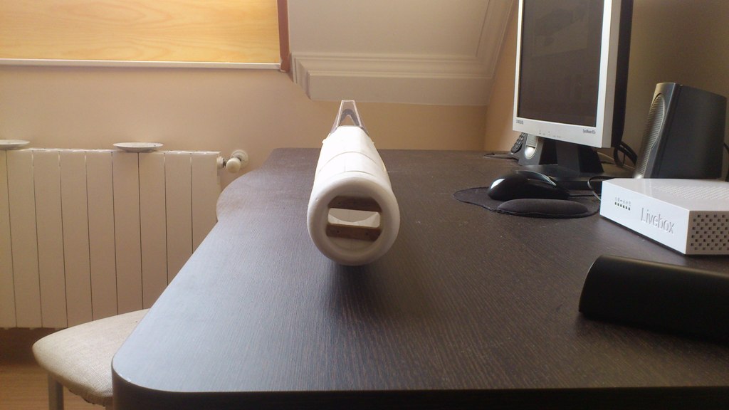

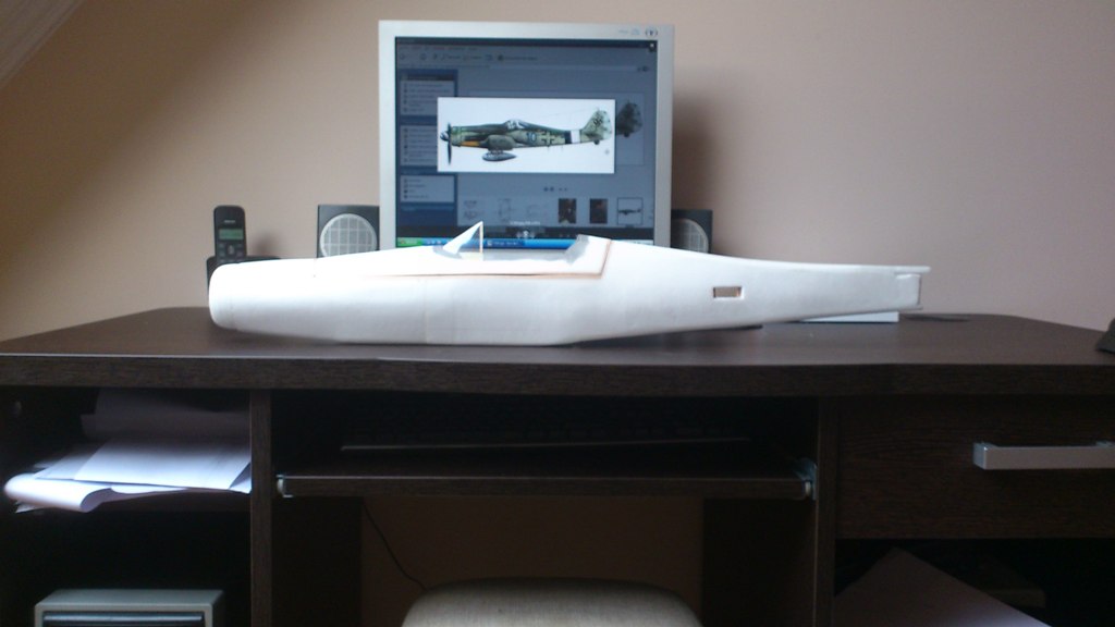

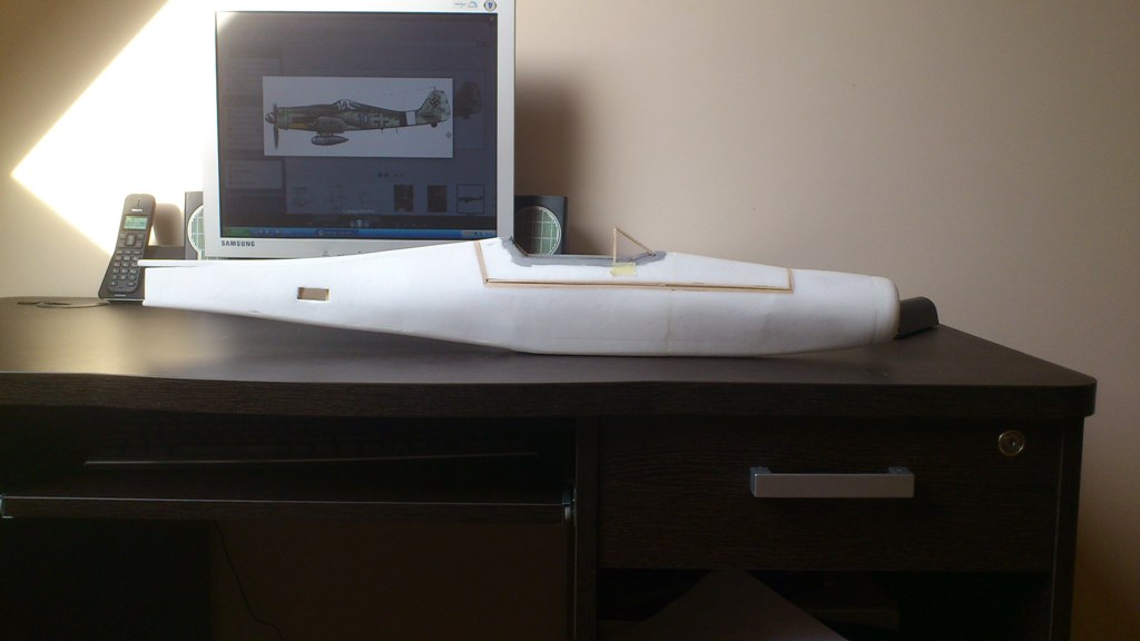

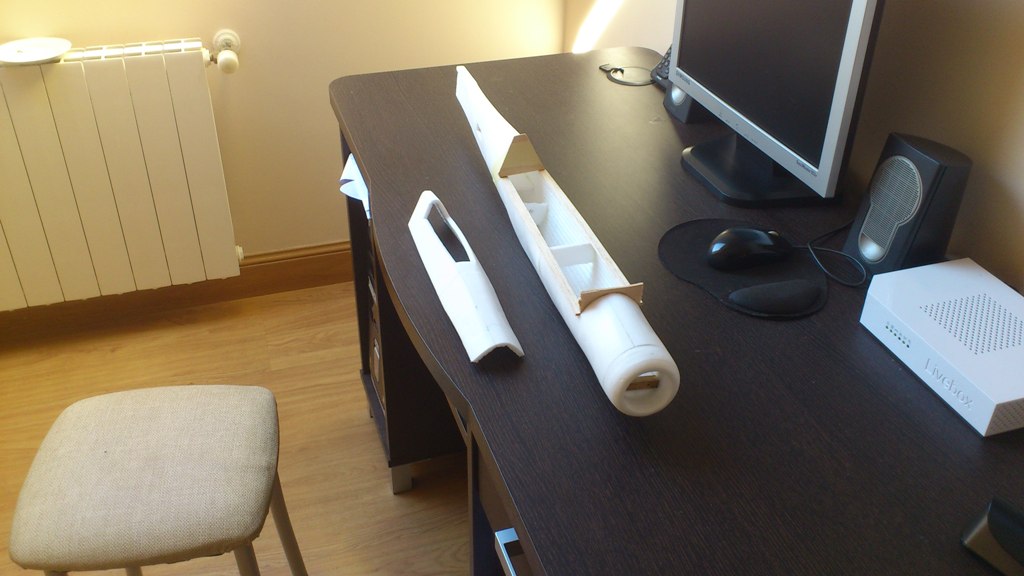

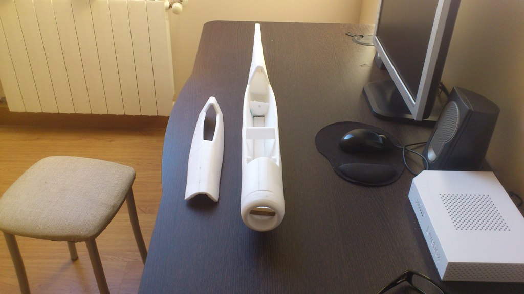

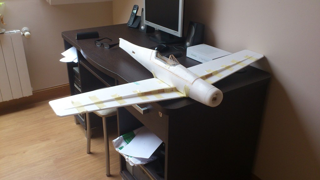

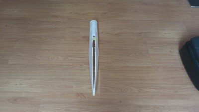

primeros pasos, siempre empiezo por los laterales, normalmente no uso esqueleto interno solo dos o tres travesaños de depron para mantener inicialmente la cuvatura que necesito
Por Katenmi
#1319231
Una obra maestra ese Focke Wulf ¿El fuselaje es también de depron? porque no sabia que se pudiesen hacer esas curvas tan cerradas (especialmente el morro)
Por osvy
#1319238
Gracias katenmi, si el fuse también es de depron y para poder doblardo así lo que hice fue unas ranuras por la parte de dentr con un cuchilo con dientes separadas a 7 u 8 milímetros, así pude darle la forma sin romper el depron
