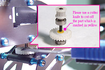

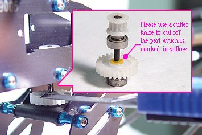

Hola, me uno al club de los T-Rex; el caso es que me he comprado en Helidirect un fuselaje Fusuno airwolf para T-Rex V2 que esta bastante bien (lleva ruedas retractiles), lo he probado con mi Walkera 36 pero las medidas no son las mismas que las del T-Rex y al final me he comprado tambien un T-Rex 450S con chasis de carbono, lo he comprado porque era mas barato que el V2 pero al montarlo tendre problemas ya que la base de los chasis pensaba que era la misma pero no lo es, en el V2 lleva unas pestañas para agarrar los patines y en el S no. Ya os contare.
Al montar el S he tenido un par de problemas:
-El primero es que la parte de abajo del engranaje principal (donde engrana el motor) me roza con la parte de arriba del engranaje de cola, he intentado bajar el eje de cola donde roza pero no se puede. ¿Hay alguna manera de subir un pelin el engranaje principal? el que llevo es el nuevo, el que lleva una caja metalica con los cojinetes.
-El segundo es que el rectangulo de la varilla flybar tiene juego lateral con repecto al eje principal y no se si es muy normal, ya que en mi walkera 36 no lo tiene, y supongo que se traduciria en vibraciones a la hora de volar.
Espero que me podais ayudar, gracias y un saludo.

Blue Baron , bienvenido a este mundillo . Estoy seguro de que el T-Rex 450 S no te va a defraudar , buena elección.
Con respecto a tu primera consulta , entiendo que has incorporado las nuevas coronas del V2 , si es este el motivo y
te roza el piñón de la correa , te dejo una ilustración de cómo solucionarlo.
La pieza ( Flybar control arm ) ,la que mencionas , no te preocupes es normal simplemente aprietas con los dos dedos
hasta a próxima lo máximo posible , y asunto solucionado . Es normal que esta pieza de plástico tenga holgura , con la
de aluminio no ocurre , es mas precisa.
