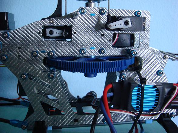

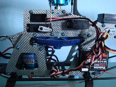

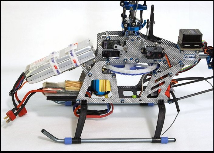

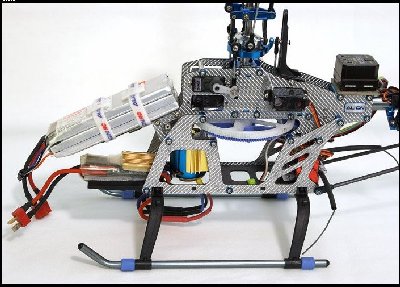

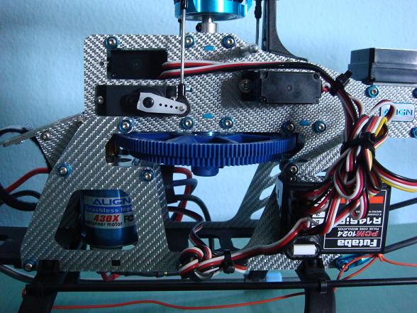

Bueno, finalmente mi Trex 450 ya está despegando normalmente y hasta ahora se comporta razonablemente estable. Lo he volado solamente en un espacio reducido de unos 2.5 mts x 2.5 mts, en el interior de mi apartamento, espero llevarlo a un parque el fin de semana si el clima me acompaña.
Lo monté posicionando las piezas (regulador, gyro, receptor) en el orden que indica el manual, pero el resultado final queda poco elegante por los cables de los servos y las extensiones de cables que se requiere para conectar los servos al receptor.
En alguna página encontré este montaje alternativo, que tiene la ventaja de ser mucho más limpio y no requiere de usar extensiones en los cables de los servos. Acá les envio la foto que encontré en esa página, la que sirvió de referencia para re-armar totalmente mi heli.
Espero subir pronto algunas fotos de mi propio heli terminado para compartirlas con ustedes.
Una vez más, gracias a todos por la ayuda, ahora a volar...

pues yo llevo el variador delante a la derecha, y el receptor atras a la izquierda, te dejo un par de fotos para que lo veas, saludos

jo ke ilusion, yo lo monte como lo ha puesto en las fotos e amigo merlin, no se si mago, la verdad me parecio la forma mas logika, siemre agrupo motor variador y lipo lo mas lejos de receptor y giro!!!! tecnikamente es la mejor manera y encima keda todo perfectamente recogido, yo lo recomiendo!!!
