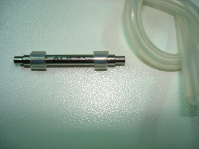

bueno pues e quitado el eje portapalas para ver mejor la supuesta averia a ver de donde venia y al sacarlo estaba recto el rpoblema eran los dampers(los aritos de goma que lleba dentro del eje,,pues estaban como comidos dos de ellos y eso a exo que los portapalas se torciera un poco,,e cambiado ya el eje por otro y las gomitas las e cambiado de posicion hasta que pueda comprarlas,,,lo e puesto en vuelo y todo recto como el primer dia.....es increible que pase esto por 4 gomas,,,realmente los helis lleban unos sistemas muy raros para todo y los veo con muy poca seguridad en el tema de las piezas como van montadas.
ah os dejo unas fotos de como se a quedado ahora,,despues del cambio de los dampers...

sigo teniendo problemas con los dampers,,,no se porque cuando hago 5 o 6 vuelos se me gira un poco los portapalas,y es debido a los aritos de palastico que lleba dentro el rotor,,se me aplastan de un lado y se tuerce un poco como se ven en las primeras fotos que puse...vosotros teneis este problema tambien??que puedo hacer para que no pase mas??...
Por jordi.f
#726853
Hola imagine,
Me imagino que los aritos de plástico que te refríes, son las gomas (Dampers), si es así hay dos soluciones, la primera es la mas practica y mas barata, con tubo de silicona del diámetro interior y exterior igual que la cabeza rotora y el eje, cortas dos trozos un milímetro mas largo, que sobre salga de la cabeza rotora y listo. Es un buen remedio y eficaz.
También venden unos Dampers como Upgrade que también son buenos.

gracias por la recomendacion,,,,al final e pedido unos damper nuevos que estan diseñados para 3D,,son como un tubito y cuando los tenga ya os contare como van,,ya que lo que me dijiste no tube manera de poerlo que quedara bien..
