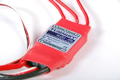

Hola buenas.
aver chicos si me podis ayudar,vamos aver este heli me dava cortes de motor.
le he cambiado el variador ,le he puesto un bec externo,para separar lo que es el motor
del resto de la electronica,he cabiado de tipos de baterias y la cosa sigue igual,menos ,pero de vez en cuando zas,corte,me podriais iluminar?
venga un saludo. :wink: :wink: :wink:

Hola.
Supongo que programas adecuadamente el variador para el tipo de motor (polos) que montas.
El famoso Timming y PWM.
Salu2.

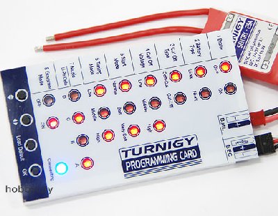

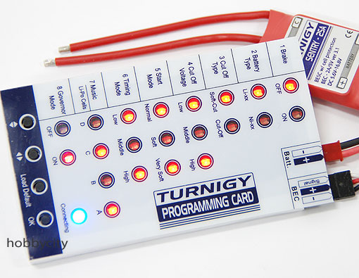

Por m9002
#785198
hola buenas
gracias por contestar peed.
mira el variador es este y la tarjeta programadora es esta
el motor que tengo es de aling 430 x
la configuracion que tengo es esta:
1-off
2-lixx
3-softcut
4-medio
5-soft
6-alto
7-b
8-off
como lo ves?
venga un saludo.

Por peedpeed
#785245
m9002 escribió:hola buenas
1-off
2-lixx
3-softcut
4-medio
5-soft
6-alto
7-b
8-off
como lo ves?
venga un saludo.
Yo por probar pondria la 4 a low y la 6 jugaria a medio y low a ver cual va mejor de las 2.
Salu2.
Por m9002
#785264
hola muchas gracias Peed por contestar.
voy a probar como me has dicho.

Por m9002
#786230
1-off
2-lixx
3-softcut
4-alto
5-soft
6-alto
7-b
8-off
como lo ves?
venga un saludo.
Salu2.
hola peed , hoy le he puesto la configuracion que me dijiste y mano de santo,hacia tiempo que no volaba de esta forma,he gastado 6 baterias y el heli muy bien espero que la cosa siga asi por mucho tiempo,he estado volando sin hacer el cabra pero siempre con el idle metido,el motor templado el variador frio,y la bateria templada.
venga un saludo. :wink: :wink: :wink: :wink:
