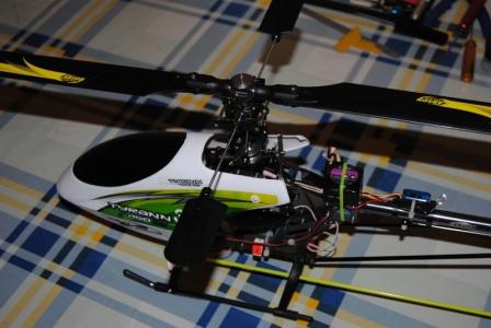

Hola
Que pasada :D :D ya llevo unas 3 horas intensas de vuelo con mi 450 cuatro lipos gastadas al dia, que ganas tenia de verlo volar :lol: :lol: , ya despego sin miedo y le mantengo en estacionario siempre a 3º cm o medio metro del suelo, tengo que estar pendiente de el siempre porque a la mas minima se va,lo que pasa esque la cola siempres se va a la derecha y morro a izquierdas ,e cambiado ya dos gyros :x el primero era un Esky conblokeo y ahora estoy con un clon de un 401
Siempres se va un poco y tengo que estar corrigiendo la cola, el servo de cola es malucho de Esky digital no se si es el mas apropiado ¿puede ser por el sevo? bueno un saludo a todos
pongo fotos de mi cacharro

Hombre pues felicitaciones y a seguir practicando, con respecto del morro ke presenta vicio a la izkierda, ya como lo puedes mantener en estacionario entonces puedes ir ajustando el cíclico de acuerdo a esa tendencia, es decir si tiene vicio a la izkierda alarga 1 vuelta el link del servo de la izkierda y acorta 1 vuelta al link del servo de la derecha y así hasta conseguir ke la corrección ke haces en el stick es mínima, siempre con los trim bien centrados.

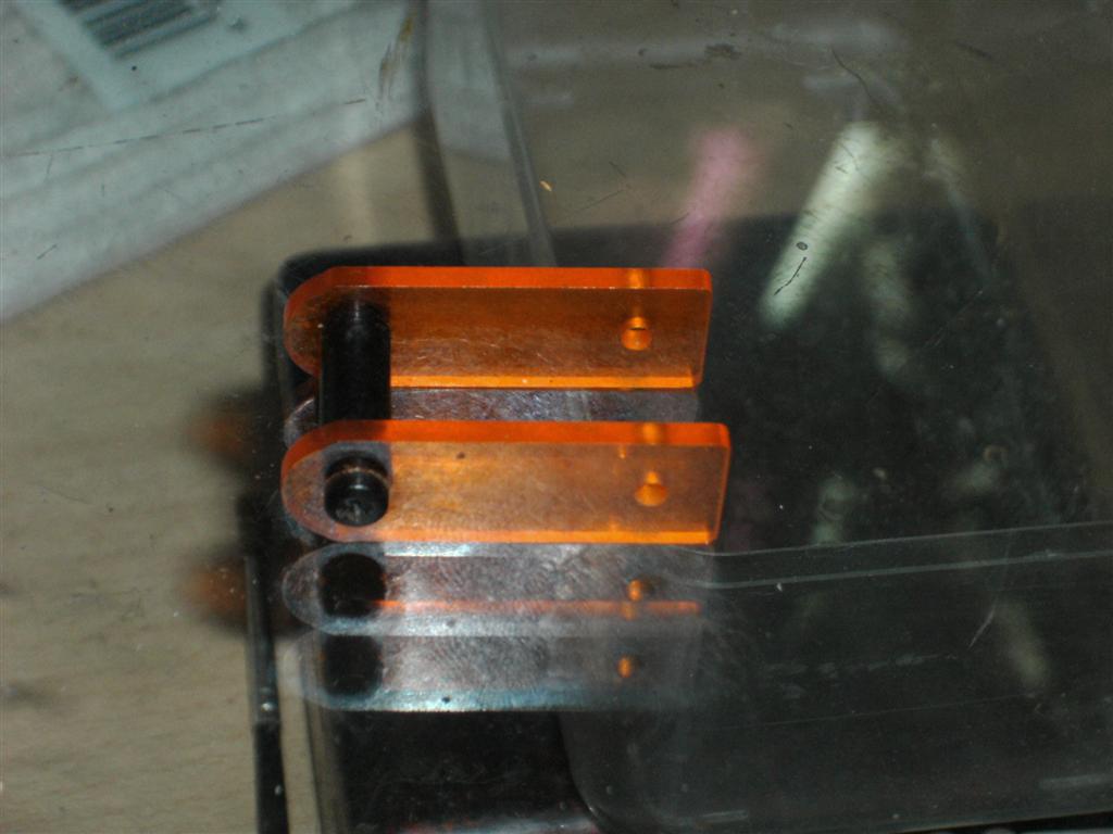

alguien k tenga la pieza para saber el centro del eje (0º grados),podria decirme lo k mide de alto?
estan todos de vacaciones y no puedo comprarla,asi k me la fabricare,si alguno es tan amable de facilitarme la info.

hola zabandija explicate mejor o pon fotos no entiendo a que pieza te refieres

no ncuentro la foto.
tengo la pieza para el 500 y el 600,pero no para el 450.
la pieza en cuestion se pone debajo del plato ciclico,apoyada en el chasis,y te da la mitad exacta del eje,asi sabes con seguridad k tienes el mismo recorrido arriba j abajo independientemente de las medidas k te de el manual.te ayuda a justar los servos y el varillaje correctamente.

la foto.

me dice polizonteoscar k la pieza mide 12mm de alto. :) :) :) :twisted: :twisted: :twisted:
