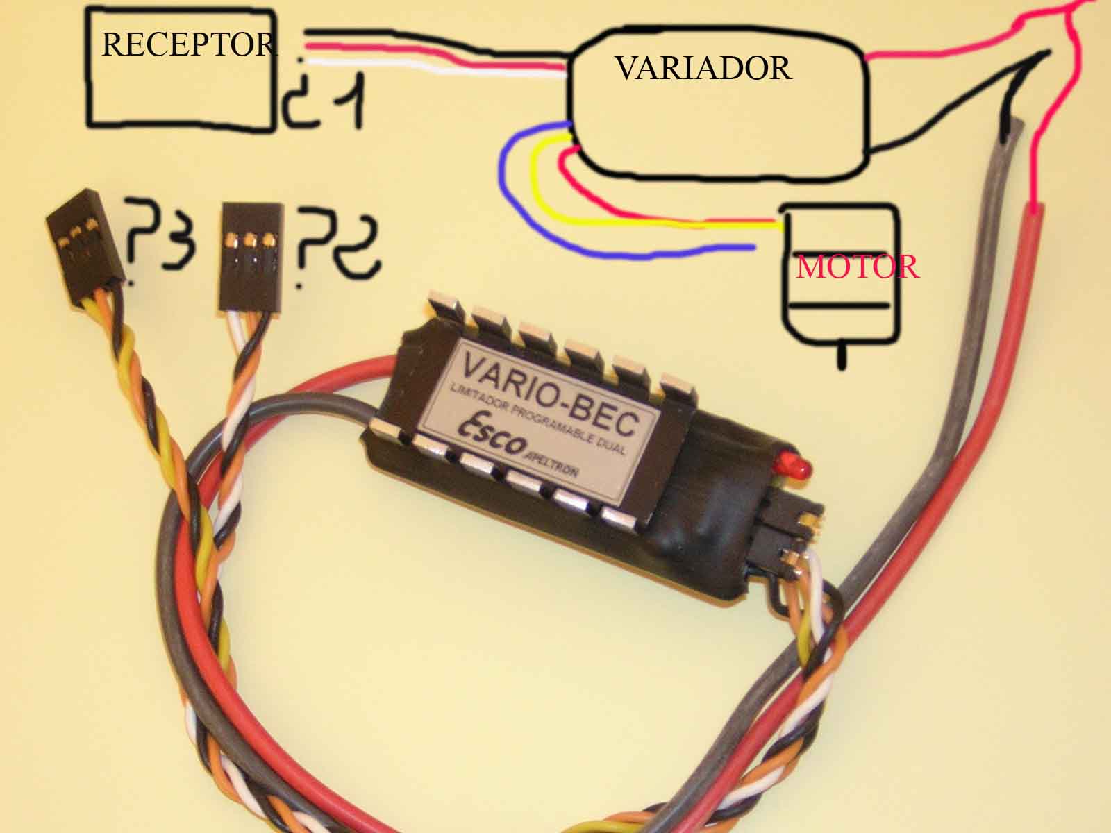

Por josetor
#439658
Hola
Mezanu
Se acaba de tomar nota en la notaria de el ofrecimiento al que estamos todos los que tengamos un Trex
Pregunta,se pueden añadir unas olivitas.
Bueno al rollo
sobre el asunto del Bec te lo recomiendo pues desde que lo incorpore no noto nada de nada.
sobre donde pues yo me los traigo de china pues el que tiene apeltron es lo mismo y el precio es 8 veces mas caro.
de paso puedes hacerte con baterias que estan bien de precio.

Por mezanu
#439760
Oido cocina, unas olivitaaaasssss...
Perdonar que sea tan pesao, pero es que no me entra en la cabeza el tema del montaje del bec, tomo por ejemplo el vario-bec (creo que compraría este) de apeltron, y me surgen dudas de montaje:
-Los cables rojo y negro, directos a bateria, es decir soldados junto con los del Variador ¿correcto?
-1-El variador: ¿debe seguir enviando su cable al canal 3 del receptor?, ¿hay que deshabilitar el bec del variador o cortarle algun cable?
-2-y3- Y donde demonios conecto los cables del bec 2 y 3 (entiendo que puedo usar 1 o 2 a discreción)....
Ya sé que soy un poco ignorante pero por mas que busco información no termino de entender el montaje de este bec, ¿podríais explicarmelo de una forma un poco didactica? (si teneis alguna foto de algun montaje efectuado?
Ya sé que no soy un picasso precisamente, pero os pongo una foto con las dudas que planteo.
Os agradeceré mucho cualquier aportación.
Gracias

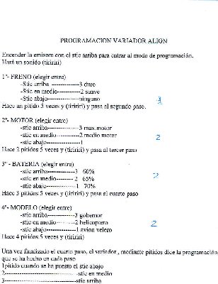

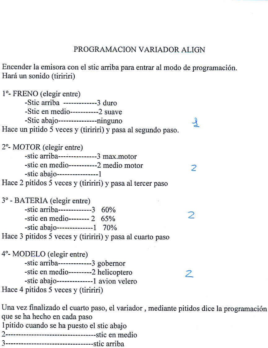

Por Perseguido
#439772
Hola me podeis pasar el manual en casteñano del variador BL 35 G de align y la configuracion para el t-rex 450
Gracias un saludo

Por Jose Manuel Cortina
#440724
Perseguido escribió:Hola me podeis pasar el manual en casteñano del variador BL 35 G de align y la configuracion para el t-rex 450
La configuración optima de este variador 1-2-2-2-2
El manual lo puedes ver en este post: viewtopic.php?t=66045

Por Perseguido
#442368
Hola Madcortina
Gracias por darme la configuración pero el enlace que meas puesto la instrucciones están en ingles y yo solo entiendo el castellano no te preocupes he conseguido las intrusiones en castellano pero solo me vienen 4 parámetros me podrías decir el 5 en que consiste te ponco la información de que yo dispongo afalta del 5 parámetro
#442429
Perseguido tienes otro post sobre el Variador Align con instrucciones mas detalladas: viewtopic.php?t=34366
En cuanto a la 5º opcion se refiere a la velocidad de reacción del acelerador.
Esta en ingles pero se entiende.
http://www.align.com.tw/html/en/assembly/rce-bl25xe.htm
