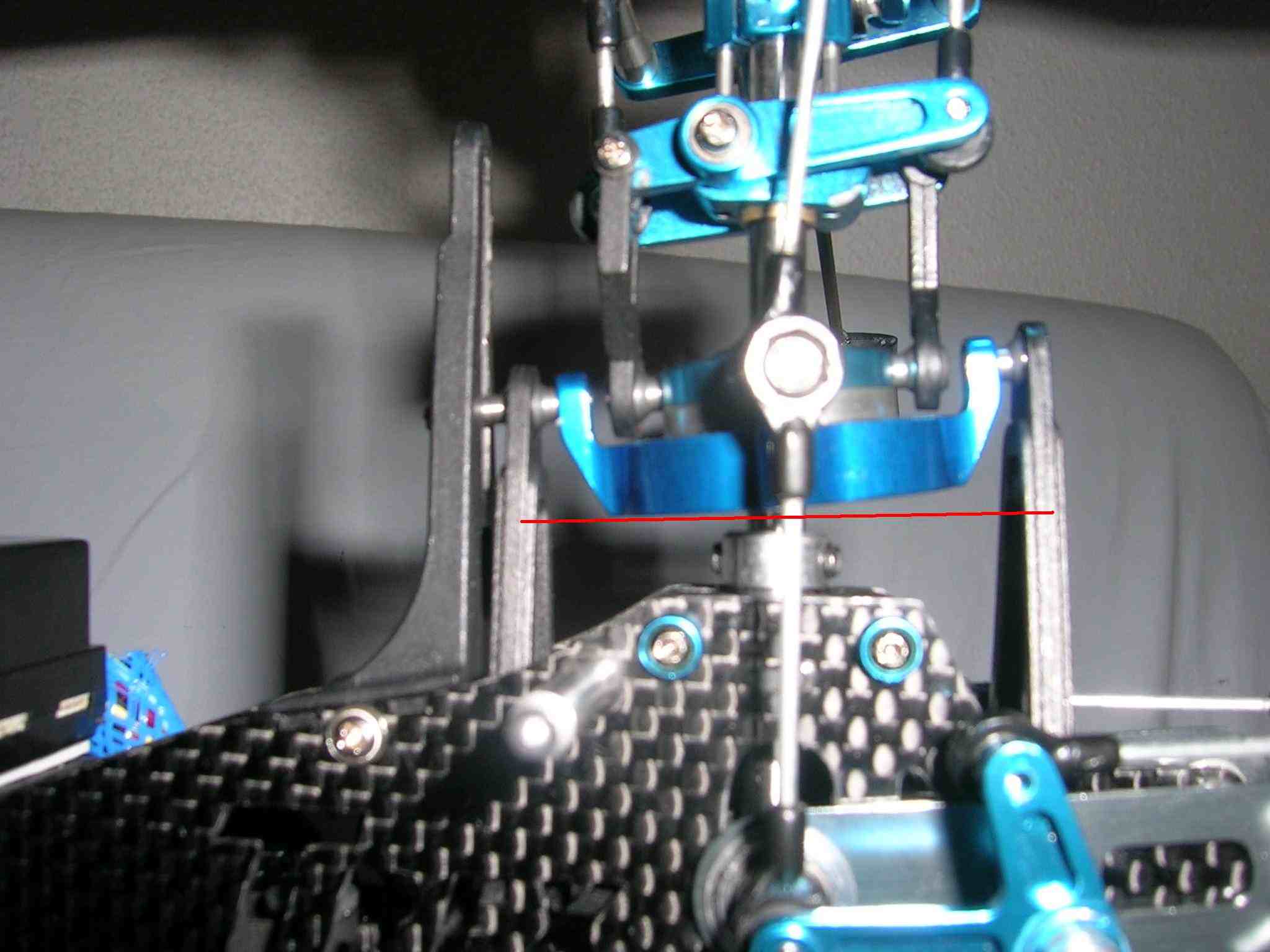

#456999
Tengo otro pequeño problema y es que cuando le doy al stick de profundidad hacia atrás y luego lo vuelvo a dejar en posición neutra el brazo del servo vuelve a su posición original sin problemas, pero el plato cíclico no vuelve a su posición horizontal sino que se queda un poco inclinado cómo podeis ver en la foto (no me pasa cuando le doy al stick hacia delante), el problema es que compre el heli ya montado y no se que tengo que revisar, aflojar, etc.. para que el plato cíclico vuelva a su sitio.
Podeis verlo con más detalle en la foto.
Gracias de nuevo y un saludo.

Por josetor

#457030
Huyy perdon que si esta la foto es que no la veia.
Pues por lo que veo es una exageracion los grados que se inclina.-
Yo me inclino a que debas tener algun roce en algun punto del desplazamiento
prueba a sacar las rotulas de los sevos y mueve con la mano para ver que se deslizan con suavidad todo el conjunto
un saludo

#457034
Josetor, voy a empezar quitando las rotulas de los servos cómo tu me indicas e ir revisandolo, a ver si doy con lo que es...

Sobre el tema del plato, estoy deacuerdo con José, pruebalo en vacio a ver si se comporta igual.

Bueno, pues ya está todo configurado y solucionado el problema del plato, ya solo me queda comprame un medidor de incidencias, comprobar los grados y "a volar".
