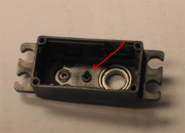

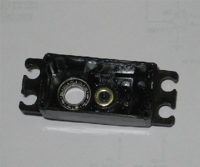

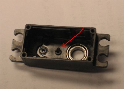

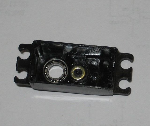

#647365
Me ha pasado un compañero un Link, precisamente de Heli Freak, sobre lo frágiles que son los servos Hitec HS-5245, parece ser que con un simple golpe el alojamiento de la caja del servo se cascan con bastante facilidad .Los Yanquis han encontrado la solución para reforzarlo, no se si es una novedad este remedio pero me ha parecido interesante comentarlo. http://www.helifreak.com/showthread.php ... ght=5245mg

Por PABLO3D
#648127
HOLA JORDI, yo tengo ese problema con esos servos,he tenido un accidente y dos servos con la electronica parada solo se mueven para un solo sentido y cuando la electronica esta encendida los servos funcionan correctamente, he visto esa pagina, pero no logro ver las imagenes, para lo que han inventado, es fiable volar con esos servos o los cambiariais.....como ver esas imagenes....o mejor dicho que pieza hay que cambiar, porque yo los he abierto y por dentro esta correctamente...no lo entiendo...haber si me podeis solucionar el tema...GRACIAS COMPAÑEROS... :wink:
Por jordi.f
#648538
Hola Pablo ,
Aquí tienes las dos imágenes de la caja del servo .
