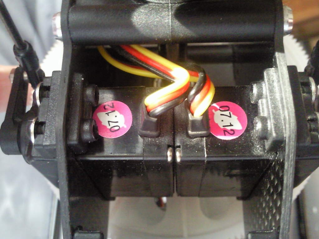

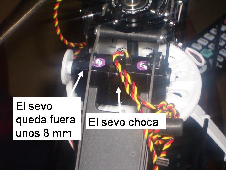

Hola a todos, no entiendo lo que me ha pasado he comprado un T-rex 500 CF y como dice el manual, entre los servos recomendados esta el hitech HS 5245 MG, los compro y cuando los instalo no me caben los dos juntos, el fondo del servo no me permite meter los dos del ciclico.
Es que hay dos tipos de servos HS 5245 MG ? ? ? ?

Podrias subir una foto de como los tienes colocados , pues es muy raro mucha gente monta estos servos en el 500 ,a ver alguirn que los tenga que diga si hay algo en especial que se tenga de mirar , pero yo creo que no , saludos :wink:

He estado buscando ya que yo no llevo estos servos y por lo que puedo intuir se le tienen que montar unos espaciadores de 4mm , y claro 4+4 de cada lado són los 8 mm que te sale el servo , te dejo una foto que he encontrado ves a saber donde , en fin esos espaciadores seguro que vienen en el kit pues Align marca estos servos como tu bien dices , un saludo y te dejo la foto donde se aprecian los espaciadores montados , eso si los servos de todas maneras quedan muy justos pero se pueden montar perfectamente . :wink:

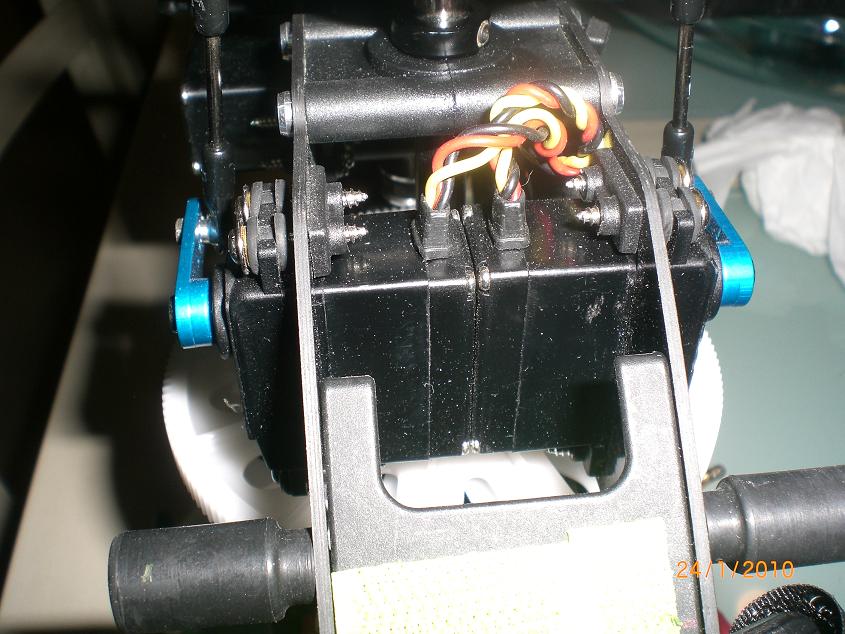

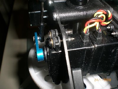

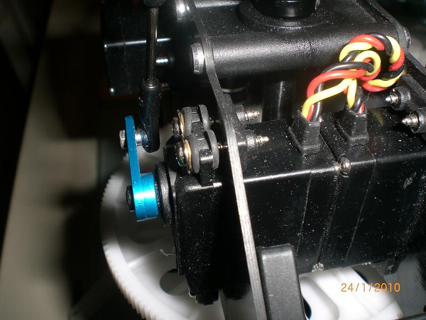

Hola :D
Yo los llevo y van perfectamente.
Edito:
He hecho estas fotos, haber si te valen
Salu2

Hola de nuevo , viendo las fotos de Io , el no lleva los espaciadores pero al llevar los casquilos de metal y colocar los dos servos ellos se tocan entre si y por eso se sujetan , si no llevara los casquillos tendrias que poner unos tornillos que atacaran bien el servo pues están apretados entre si .
Io en el caso hipotetico de que uno de los servos lo apretarás hasta el final , te pasaría como macky el otro no lo podrías entrar , de esa forma un servo puede estar más entrado que otro si no se esta al caso
Una cosa Io , yo de ti pondría algun tipo de espaciador pues los servos sufren mucho en la parte donde anclan , es solo un consejo :wink: , pues estos servos para estar correctamente montados necesitan los espaciadores . Un saludo :P

Por _Io
#911866
Hola :D
Graphite 74 escribió:Una cosa Io , yo de ti pondría algun tipo de espaciador pues los servos sufren mucho en la parte donde anclan , es solo un consejo :wink: , pues estos servos para estar correctamente montados necesitan los espaciadores . Un saludo :P
Ok.
Desconocía este tema de los espaciadores :oops: , menos mal que me he enterado, tarde pero ya me he enterado.
¿Dónde los puedo conseguir?
Muchas Gracias
