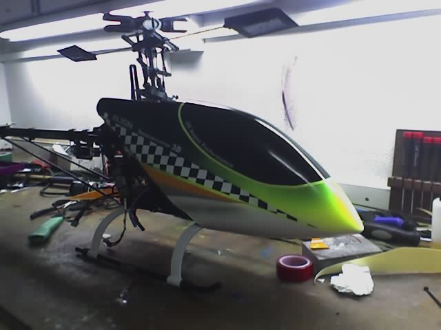

Pues nada que acabo de llegar de pasar el finde en Leon junto a ecoalfa, amablemente me invitaron los miembros del Club de Santa Maria de Paramo a probar su campo de vuelo, junto a unos cuantos Asturianos mas.
La verdad es que despues de que mi colega ecoalfa y candi me revisaran y repararan la configuracion de la cola (cosa que ya sabia que tenia mal), me pegue nueve vuelos con mis 3 LiPos, menudo dia nos hizo.
A ver si repetimos pronto, os dejo algunas fotos de mi Heli junto al de otros asistentes.
El 600 de la izquierda es el mio, y el de la derecha de ecoalfa.
Pues nada desde aqui agradecer lo bien que nos han tratado todos los miembros del club de Santa Maria del Paramo, y a ver si nos vemos pronto.

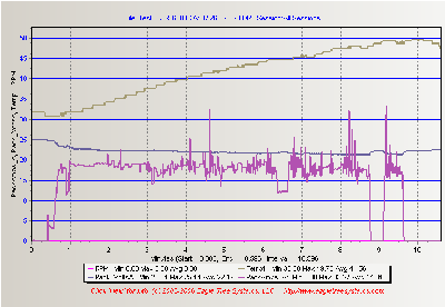

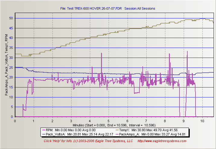

Estimados vuelahelis, les comento que le he montado al TREX 600 un logger ya que estaba trabajando a ciegas con los parametros de voltaje y corriente de las baterias, las RPM la corriente de consumo el motor y paro de contar.
Como les he comentado en otros hilos en mi actual REX llevo dos baterias conectadas en serie que me dan 22.1 V y 4000 mA pero 12C y realmente no estaba seguro si eran suficientes para el tipo de vuelos que estaba haciendo(traslaciones, hovers, patrones circulares, en ocho etc nada aun 3D), pues para mi sorpresa luego de ver el registro del vuelo solo me consumió 20 amperios promedio y en algunos casos muy puntuales 30 amperios.
El tiempo de vuelo tambien queda registrado en este caso fue de 10 minutos continuos y todavia la baterias segun indica el grafico estan al 50% de la capacidad( ya no estoy tan ciego).
Les muestro el garfico para que tengan una idea de los resultados
