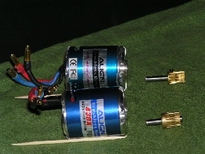

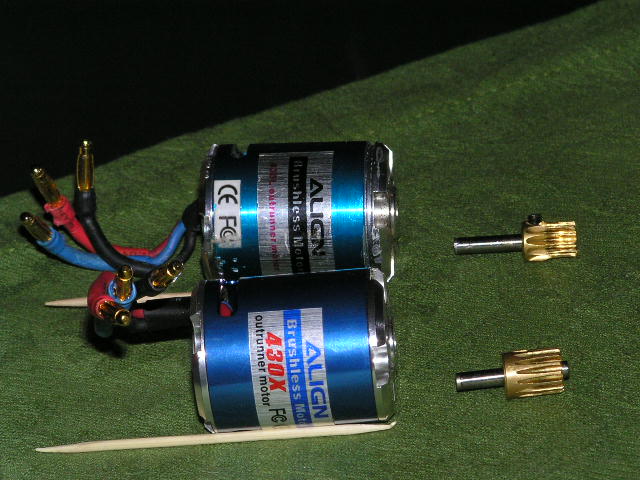

Hola, onoval esto tambien pasa en los motores del 450
Hola, no se si me han tocado los motores malos o tengo mala suerte.
el ultimo (los dos son 4050 ) es el modelo X le tengo hace 20 dias y 3 estacionarios y se parte el eje del motor en pleno vuelo.
