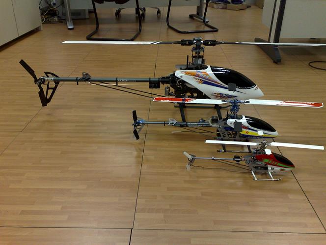

Buenas a Todos, me presento como nuevo en esto del 600 acabo de terminar el montaje, solo me queda afinarlo un poco a ver que tal se comporta.
Jesus4760, esas piezas las mandan de mas por si se te pierde alguna, ha venido de menos o rotura.
Os dejo una fotillo de como me ha quedado el trex
Saludos,
