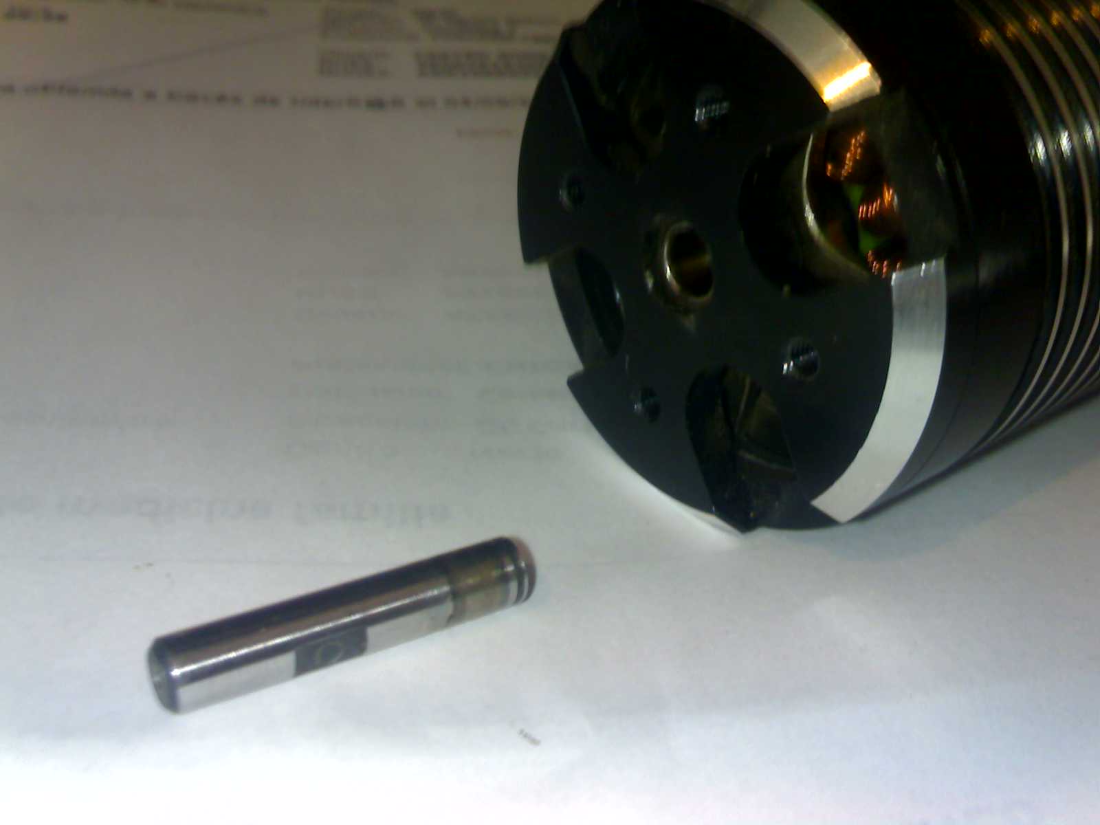

Pues hablando de motores, en el ultimo vuelo del sabado y a una cuarta del suelo ya casi aterrizando, se escucha un clak :? el variador corta motor y aterrizo sin problemas, lo miro y parece ser que el piñon estaba suelto, pero al llegar a casa y revisar, resulta que el eje del motor se a partido :shock: y mi pregunta es la siguiente:
Alguien mas ha tenido este problema ?
Se puede cambiar el eje ?

ferna7 escribió:Pues hablando de motores, en el ultimo vuelo del sabado y a una cuarta del suelo ya casi aterrizando, se escucha un clak :? el variador corta motor y aterrizo sin problemas, lo miro y parece ser que el piñon estaba suelto, pero al llegar a casa y revisar, resulta que el eje del motor se a partido :shock: y mi pregunta es la siguiente:
pues si se parten,el mio todavia aguanta pero a muchos por aqui se les a partido igual q a ti.yo estoy pensando en poner este q es un nuevo modelo y tiene buena pinta.

Si se rompen, si, exactamente como dices. A mi me ocurrió lo mismo y pude autorotar sin daños. El eje giraba loco. Envié el motor en garantía y me lo devolvieron con el eje puesto de nuevo. Ahora lo tengo en rodaje, ya que no me fío un pelo.
