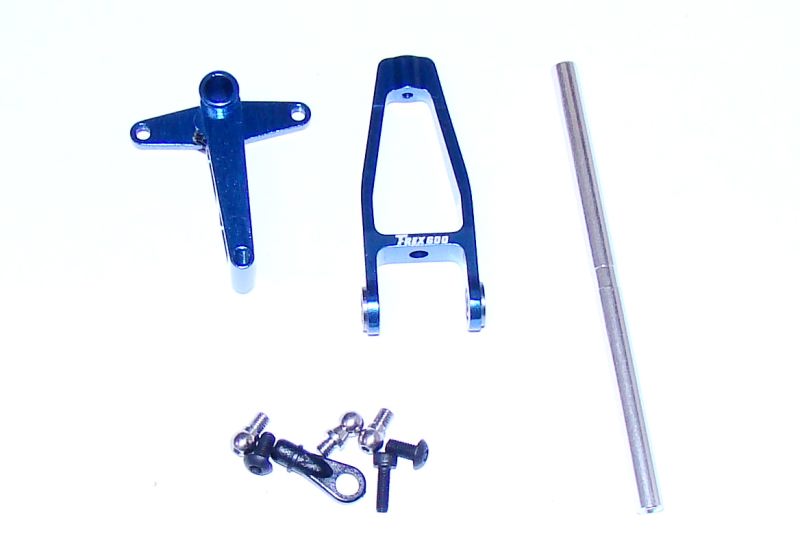

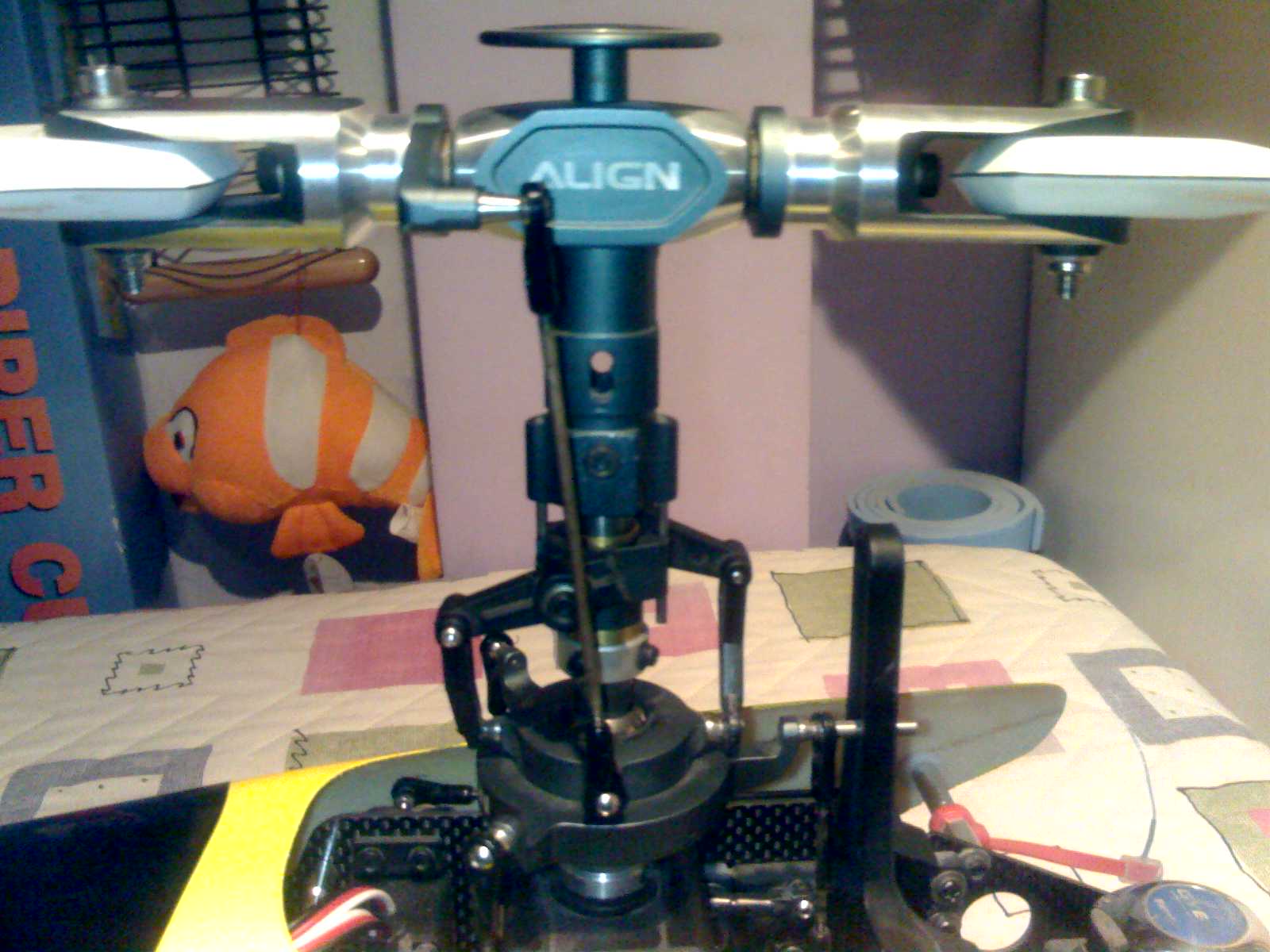

Hola mirando por casualidad , porque acabado de comprar este no puedo comprarme el T Rex 600 ESP :shock: ni de broma, Jejejeje!! ví esto que os comentaba em un post anterior , de la pieza esta del elevator y he visto que el T Rex 600 Esp si la lleva , será la misma del nitro o con alguna modificación , en definitiva esto de quitar la guia me gusta bastante, a ver si aclaro el tema y compró una que al menos me vaya bien , Saludos.
PD : por cierto en esta pagina sale la pieza esta y pone T rex 600e / 600n, será que espara los dos ? :shock:
http://www.helihobby.com/html/trex_600_upgardes.html
Por HiNote
#745487
Graphite 74 escribió:Hola mirando por casualidad , porque acabado de comprar este no puedo comprarme el T Rex 600 ESP :shock: ni de broma, Jejejeje!! ví esto que os comentaba em un post anterior , de la pieza esta del elevator y he visto que el T Rex 600 Esp si la lleva , será la misma del nitro o con alguna modificación , en definitiva esto de quitar la guia me gusta bastante, a ver si aclaro el tema y compró una que al menos me vaya bien , Saludos.
A lo mejor este hilo te ayuda...
http://www.thetrexforums.com/?topic=4827.0

Por Bote
#745738
Ojo Señores,
Para montar este upgrade hay que girar el plato, y cambiar configuraciones de emisora.

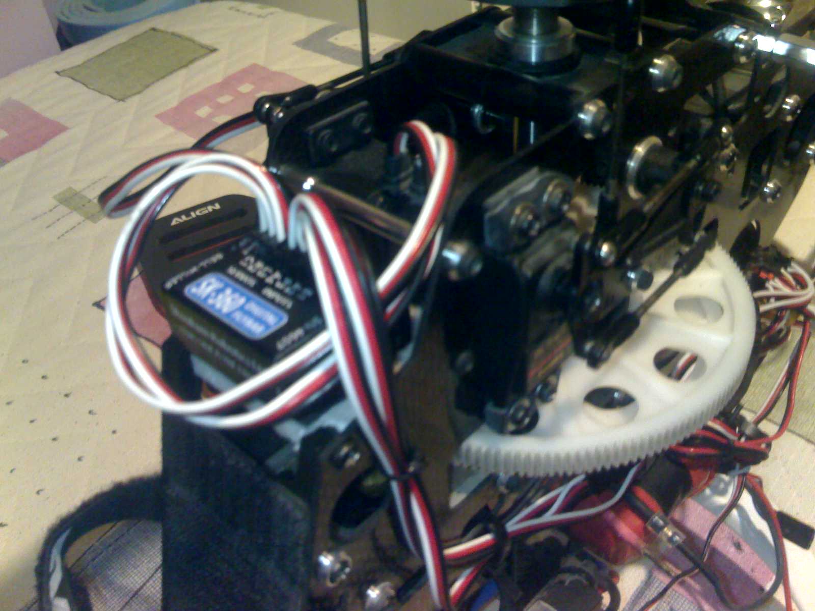

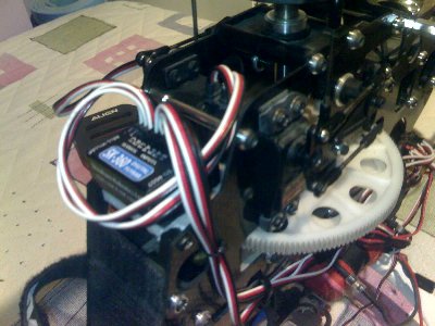

Bueno, pues ya tengo montado el SK-360 y sus respectivas modificaciones :)
De momento lo tengo a medio configurar aunque faltan unos retoques...
Aqui pongo algunas fotillos por si los entendidos de la materia me ven algo incorrecto :lol:
Por Ferna7
#749122
Hoy lo he volado por fin con el flybarless y cuento...
Resulta que al poner en la radio el sistema H-1 se ha reseteado la jodia FF9 C con toda la programacion que tenia :evil:
Tenedlo en cuenta, copiad los parametros antes :!: :!:
Me ha costao los ajustes de la radio y mecanicos, que si una pala me daba cinco grados mas, que si la direccion, el variador, el giro, el SK-360, de todo un poco que al final se ha solucionado :D
He preguntao que tal van los helis con sistemas flybarless y unos dicen que si, otros que no, la cosa era asesorarme para no dar palos al agua, o sea tener una idea de aquellos que ya lo han probado, ser precavido.
Y tengo que decir:
Alucinante :shock: el heli vuela de cine, menos ruido y mira que antes apenas sonaba, he notado una mejoria en traslaciones, no para decir joder es la ostia ahora corre como un ferrari, pero se nota la diferencia.
Supongo que sera por la ganancia del SK-360, tiene una estabilidad que quita el sentio, en los giros no necesita tanta correcion como antes.
Es una pena que cueste 230 € mas que menos, yo personalmente LO RECOMIENDO para maquetas, se gana MUCHISIMO esteticamente y eso en un campeonato cuenta bastante.
Todavia no lo he probado dandole caña, asi que ya os dire como va mas adelante :)

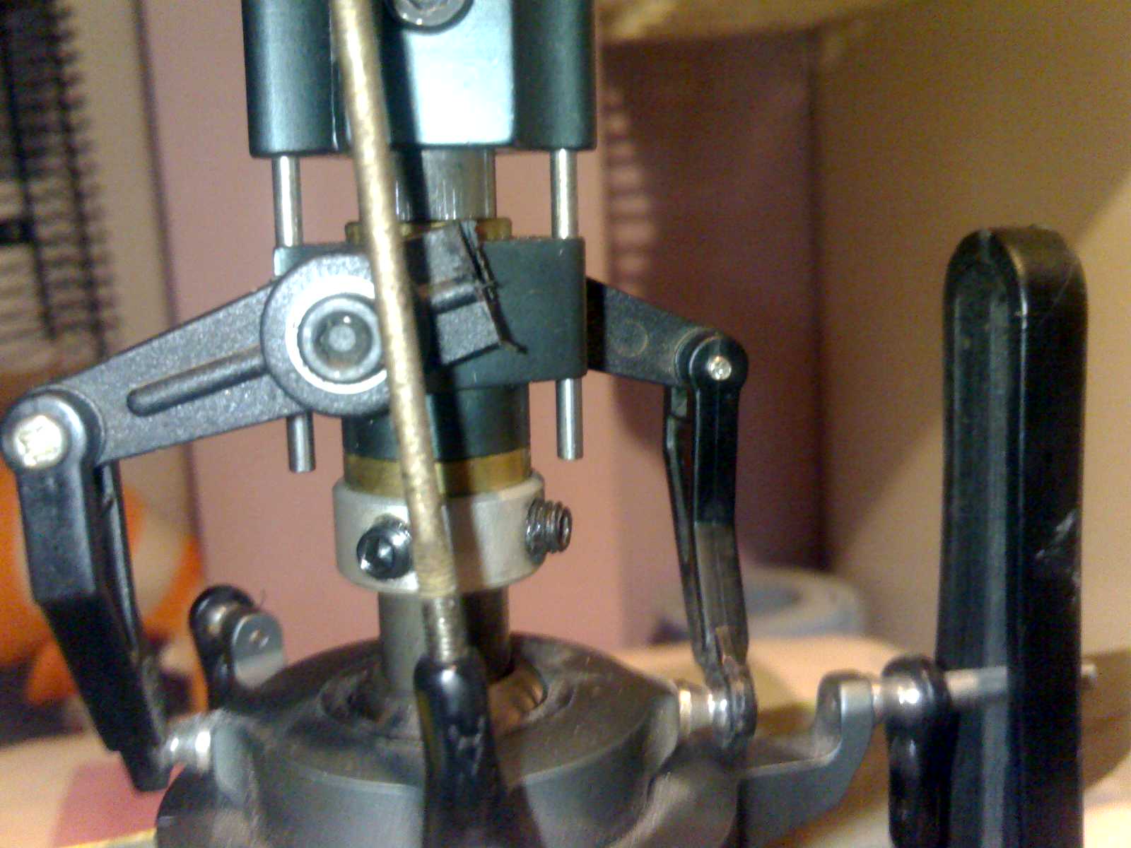

Hola amigos del foro ya tengo el heli armado al 90% solo que cuando fui a poner el ultimo ball link el del elevador que va por dentro del chasis a pesar que tiene la distancia que indica el manual no da, queda sobrando 3mm en un lado.
Alguno de ustedes ha tenido ese tipo de situacion, pasara algo si los cuadro a punto de ensayo y error?
Gracias
