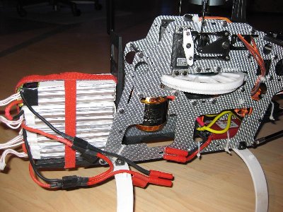

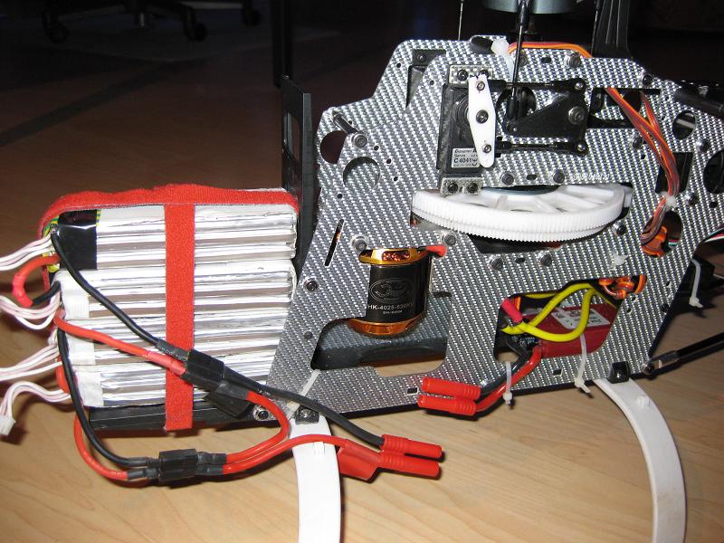

Poco a poco me han llegado todos los trastos, incluido el piñon de 15 para probar un 12S. Esta es la version beta, con muchas cosas para mejorar como la sujeccion de las lipos, los servos que estoy usando unos viejos, cableado y demas. Se admiten comentarios, pero sin ir a fusilar :wink:
En la bascula pesa solo 3200 gramos por lo que puede ser la caña si funciona bien. Si vuela 4 minutillos me doy con un canto en los dientes. Todavia queda bastante para que vuele. Y a ver si hay suerte y los de helifreak tiene razon y esta configuracion es la prometida bestia :wink:
Si funciona con estas lipos chinas que valen menos de 70 euros entre las cuatro y tienen unos 50 ciclos, va a ser impresionante. Estan supercastigadas como veis, pero para el 500 tiran. Si la cosa va medianamente bien pedire lipos mejores, pero la idea es volar con lipos "low cost" a ver si va tan bien como el 500.
Si el tiempo acompaña en los proximos dias vere como va el piñon de 15 y si aguanta, a volar. Tambien dicen en freakware que hay que hacer un test de ponerlo a minimo pitch negativo en el suelo y buscar polvillo de la corona para hacerse una idea de si el piñon es demasiado pequeño, pero un 15 ha de estar bien.
Quiza empieze con las 2 FP de 6S que tengo. Tienen poca fuerza y hay menos riesgo de pasarlo de vueltas. Una duda que tengo al hacer el test de vueltas a angulo cero, las vueltas que se alcanzan han de ser mayores a las que hay luego en la realidad con el rotor cargado, no?
Para medir temperaturas, no se como representativas van a ser estando a bajo cero. Que tipo de termometro usais, un termopar de esos a pilas?

eso si que es aprovechar las lipos, SI SEÑOR. Te sirven tanto para los 450, los 500 y los 600

Que puede valer un data logger? merece la pena? Yo veo que para usarlo un par de veces no me convence, y al final lo unico importante es que no se te sobrecaliente nada, que lo puedes controlar yendo poco a poco al principio. Y el dia que tengas algun incidente no vas a llevar el datalogger puesto.
Que partes habria que pedir del Eagletree ese tan famoso (o como se llame)
Bueno, es la tipica cosa para gorronear a un amigo, a ver si encuentro a alguien por aqui que la tenga :wink:
Y otra cosa, como sujetar las lipos? Yo las llevo con velcros unas con otras y al chasis pero en el 600 he notado que vibra bastante.

Sobre el tema de sujetar las baterias, yo uso cintas de velcro de esas que amarras la bateria sobre el chasis y queda bastante seguro. Si quieres ponle unas pequeñas zonas acolchadas para que la bateria no esté en contacto con el chasis y así le afectarán menos el tema de vibraciones y demás.

Que es lo que se puede ajustar en el heli, imagino que solo el piñon un diente arriba o abajo y el porcentaje de governor que decias que tiene que ser entre 70 y 80, mucho mas margen y cosas que cambiar no hay, no?
A ver si separo las lipos en dos grupos para que vibren menos y pongo algo acolchado.
