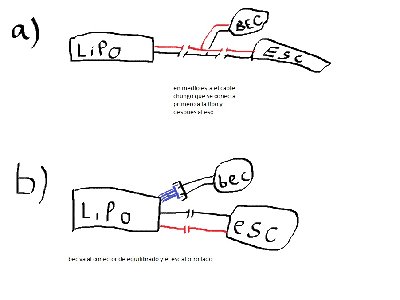

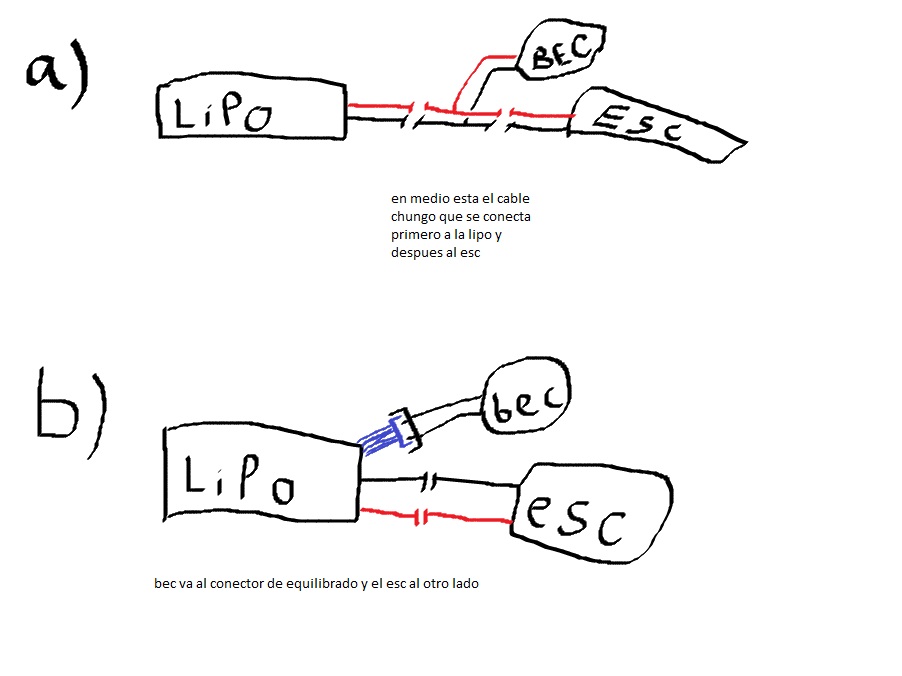

Chicos, aki se me ha ocurrida una duda mas cuando estaba ya haciento el planteamiento definitivo de la electronica: yo voy usar un variador sin BEC y un BEC que va a la lipo principal del heli. Entonces en teoria debo soldar los cables del BEC con los del ESC y todo esto al conector que va a la lipo, no? Entonces cuando yo conecte la lipos al sistema en este momento el variador estara ya alimentado y el receptor aun no estara "operativo" porque tardaria una fraccion de segundo en "reconocer" la emisora, etc. A lo que voy: habra un moento en el que el variador "no estara bajo control" y podrian pasar cosas muuuy malas, no? Como lo teneis solucionado???
A mi se me ocurren 2 cosas:
1) hacer un cable corito con conector macho en eun lado y hembra en el otro, y a este mismo cable soldar el BEC. Asi, primero conecto el cable este chungo a la lipo y asi se alimenta el BEC y el receptor primero. Y despues ese mismo cable se conectaria al variador. El inconveniente son los conectores que van por medio y mayor numero de soldaduras, por lo tanto mas sitios por donde puede ocurrir algun "desastre"
2) conectar el BEC a la lipo principal mediante el conector de equilibrado de la lipo y despues conecto el variador al conector banana/bullet de la lipo. Esta solucion me parece perfecta salvo un detalle que no estoy seguro: los cables del conector del equilibrador aguantaran bien la corriente que pasa a traves de ellos al BEC? estan "diseñados" para eso on mejor no hacerlo???
A ver que os parece, dejo un esquemita para que nos entendamos mejor.

esto... alguien ha visto los esquemitas que he pintado de la conexion del BEC? ya se que parecen de un niño de 6 años, pero no veas lo chungo que es pintar algo sobre el touchpad de un portatil :?
que os parece la opcion dos, que es por la que me decanto ultimamente, bueno y la uno tambien, ya que estamos :-)
Por sPiDy
#941550
solda al mismo conector del variador, yo los contactos del equilibrado no los veo muy fiables frente a falso contacto, asi lo llevo yo en el 500
tambien tienes la opcion de comprar un jive y no te hace falta bec :lol:
Última edición por sPiDy el Dom, 18 Abr 2010 20:36, editado 1 vez en total.

#941553
si y que pasa con el "tiempo muerto" entre que el variador ya es operativo y el receptor aun no ha tomado las riendas del asunto??
por otro lado, el falso contacto lo evitaria porque la clavija del equilibrador tiene muescas en un lado y en el otro no.
Por sPiDy
#941555
el variador hasta que no recibe una señal valida del receptor no arranca, por lo menos todos los que yo he tenido
ya te digo, yo en el 500 lo tengo asi, y nunca he tenido problemas ni creo que los tenga, alguna vez lo he encendido con la emisora apagada y luego la enciendes y ya va
Por Bote
#941576
Washington;
La opción 2 es bonita, pero sólo eso, los cables de equilibrado no están pensados para que les metas la intensidad que vas a consumir con los servos, yo no lo conectaría en ellos yo cuando no tenia el jive lo que hacia es la opción 1 o alimentaba con batería alternativa el bec.
