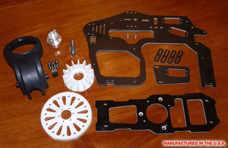

lo siento molestar, pero ahora necesitaba saber qué kit más adecuado para valores dados de T Rex 700 es mi elección
century kit
helibug kit
gasserman kit
u otros

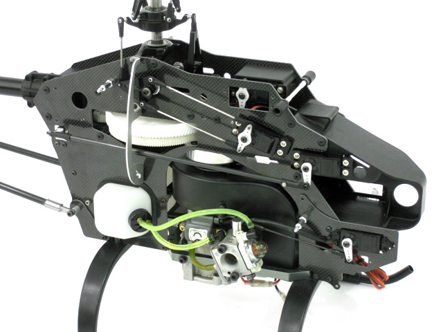

Aquí si que me voy a mojar: http://www.helibug.com/HB7rc.htm
Esta es, para mí, la mejor conversión de las que propones.

Personalmente te recomendaria el chasis HB7rc y el motor G270RC con el piñón de 17 dientes. Con esa combinación tendrás un heli equilibrado y polivalente.
Tienes al principio de esta sección el hilo del 700 Gasser: helicopteros-explosion-glow-gasolina-f1 ... 44192.html

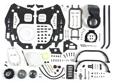

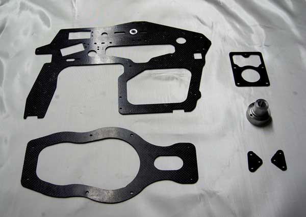

o kit da century na alemanha custate 349€ e vem com todas as peças o da helibug so vem com metades e é mais caro e por sima està no outro lado do atlantico como unico serviço de venta, se tems problemas com o gajo elhe manda-te foder e nao podes comprar noutro lugar porque é um vendedor exclusivo. ainda nem sei porqué o kit da helibug leva un deposito tao grande.. é so peso inecesario.
para montar o kit da century tems de desmontar um trex 700 ou comprar as peças ALIGN necesarias, no manual està tudo bem escrito e adicionas um motor zenoah mais nada. http://helifreak.com/showthread.php?t=328029
tambem tem um kit que ja vem completo mas isso é decizao tua.. http://www.century-heli.de/shop/de/551/ ... 2a40f49fd5
a falar no kit do RJX é a mesma merda que o helibug, motor chinés CRRC dos piores do mercado com igniçao electronica que muitas veces vem defeituosa de fabrica, ninguem fala delhe nos forums, dificil de conseguir peças e muitas veces o distribuidor nao tem em stock.
o kit do gasserman foi o primeiro em sair ja faz muitos anos, o gajo é da replublica checa e sempre foi sospeitoso e mal recebido nos forums... nem sei se ainda continua no negocio esse mas acho que era piloto oficial de pasageiros em Ibiza.
ja disse tudo agora compra o que quiseres man!
