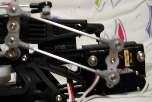

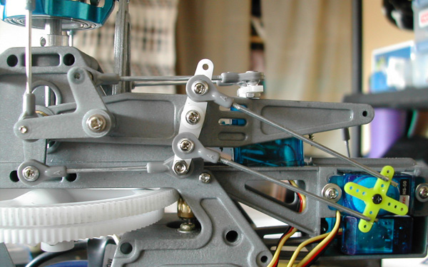

Buenas,
JUAS!!!!!!!!!!!!!!! Qué CURRADA!!! Qué GUAPADA!!!!!!!!!!!!!!!!!
Ya me contarás Qué Tal!!!!!!!!!!
.Saludos, Marcel.
Por yosh
#65836
Si ya le pisieras rotulas al servo en vez de las Z, que siempre dan olguras, sería tremendo xDD eres un currela erick xD como mola :)
yosh
Por kimchesa
#65884
no esta nada mal, aunque yo prefiero el CCPM. totalmente casero a base de seis escuadritas de alu.
un saludo, kim

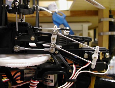

Por maya
#65899

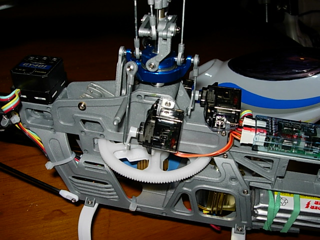

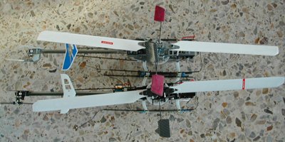

AHI VA ESTE TAMBIEN EL XL CON PUSH-PULL HASTA Q VENGA EL CCPM. VUELA MUY BIEN, MUY ESTABLE, COMO UN T-REX NORMAL CON TODOS LOS UPGRADES DE METAL. LOS DOS SE PARECEN BASTANTE, EL XL ES SOLO UN POCO MAS LARGO, PERO SI AL 450X LE PONES EL UPGRADE COLA MAS LARGO, MIDEN LO MISMO.
Por yosh
#66029

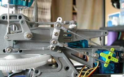

kimesa, el tema del ccpm, no te quita de tener que llevar o no push pull
El push pull se usa también en ccpm, los nuevos JR, lo llevan todos de serie, y son todos ccpm . . .
La verdad, es que visto que el sistema ccpm, es mucho más facil de diseñar que el complicado brazo elevador del trex, y mas barato, ya que tiene menos piezas, y más eficaz . . . por que coñes siguen fabricando cosas en heli1 ? no me lo explico . . .

push pull, empujar estirar
Por yosh
#66100
Pull push se traduce literalmente por tirar y empujar, es decir, un sistema que se monta contra los servos, para que no hagan la fuerza solo con un lado de la palanca, sino que se reparta por igual el torque en los dos brazos del servo, así, se supone que sufre menos, no es nada más que eso.
yosh
Por Dreams
#66101
tb vale pa salvar el helicoptero, a mi se me rompio el otro dia el brazo del puss-pull y gracias a ser a si, se salvo. claro yo me di cuenta en casa, en el campo lo unico que notaba es que se volvio menos preciso.

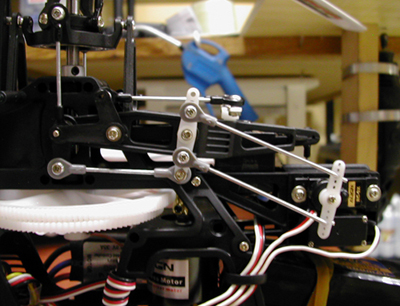

Por maya
#66438

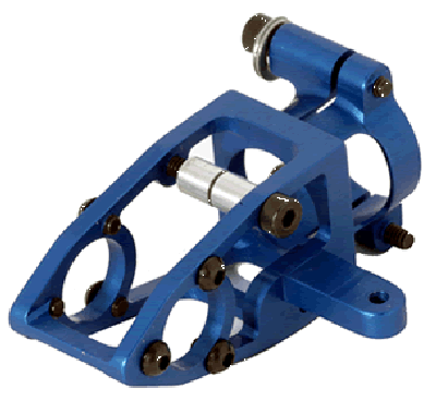

YA Q ESTAMOS DE MEJORAS, QUE OS PARECE ESTE SISTEMA ??

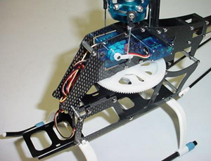

Por maya
#66947

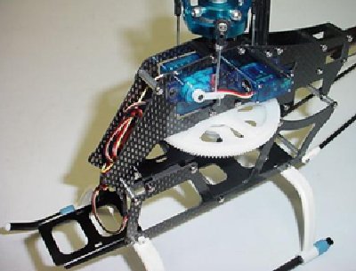

BUENAS, YA Q ESTAIS CON EL SISTEMA CCPM, A VER Q OS PARECE ESTE CHASI DE CARBONO.
YOSH, YA LE PUSE EL SISTEMA DE PUSH-PULL CON ROTULAS PERO NO SE PQ NO PUEDO SUBIR LA IMAGEN.
SALUDOS
Por maya
#66948
PARA YOSH,
