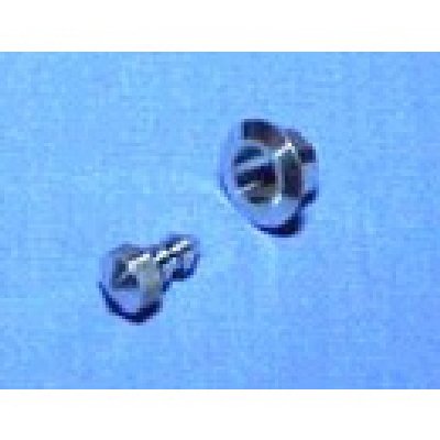

La toma inferior es la que se usa para el llenado/vaciado del deposito.. ¿No la tenias cerrada mediante un tapon?
Entonces es normal que no pudieses arrancar, ya que el motor no 'chupa' el combustible al entrar aire por esa toma.
El tapon tiene que estar siempre puesto, excepto cuando cargues/descargues el deposito (obviamente) y no debe darte mas problemas.
Tapones:
Ej de montaje:
Saludos..

Pues fui a una tienda de cocinas y me dieron un capazo, jeje y ala a tapar como un bendito. saludos
