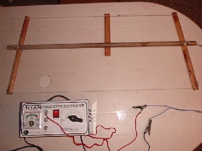

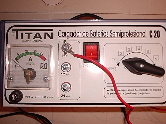

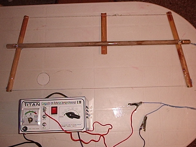

Bueno, gente no tengo mas que palabras de agradecemiento por su ayuda,gracias a su colaboracion, ya he fabricado el cortador.lo hice con un palo de escoba, 2 maderitas,y un cordel para tender la ropa que use para tensar el alambre.....si... materiales muy comunes....es que eramos tan pobres :roll: :roll: :lol: :lol: :lol: ..en fin y de fuente de poder use un cargador de baterias de automoviles, configurado a 6 volts y 15 amperios...
Aqui les dejo unas fotos para que vean como me quedo...aunque ahora estoy con un nuevo problema...no consigo planchas de corcho para cortar!!!, no puedo con mi saladez, a veces me siento como que estoy en el ombligo del mundo.. :lol: :lol: :lol:
Saludos..y muchas gracias...
La fuente
El arco

bravo fénix así como lo e descrito yo .como hice la mía use los mimos materiales :lol: ,me refiero al rabo de escoba y el tensor ...
el trasformador es de los de las lamparas halogenas.
y el corcho puedes encontrarlo en ventas de materiales para la construccion de distintos grosores y densidades.
o en los embalajes de electrodomésticos " frigoríficos..." :)
