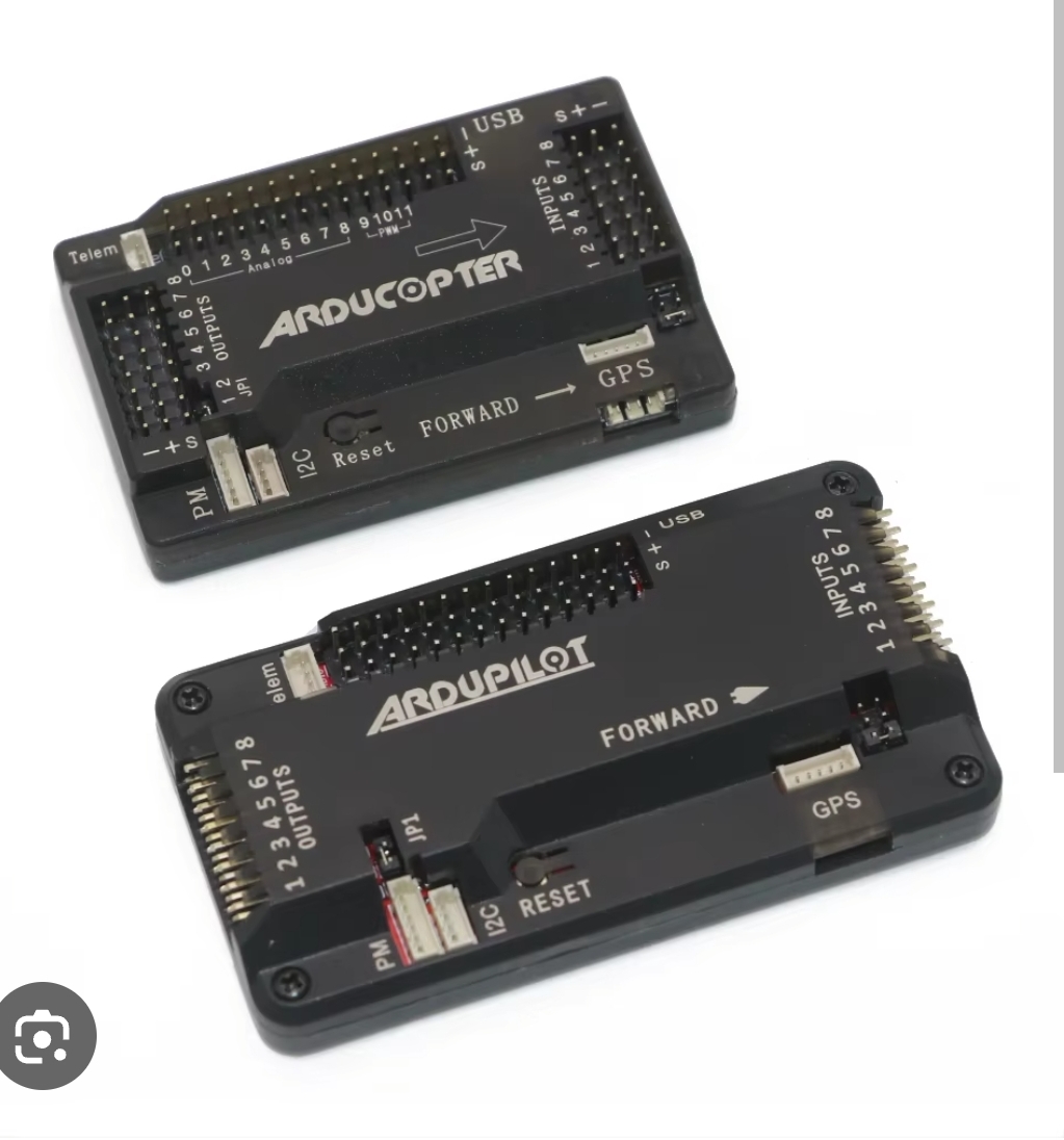

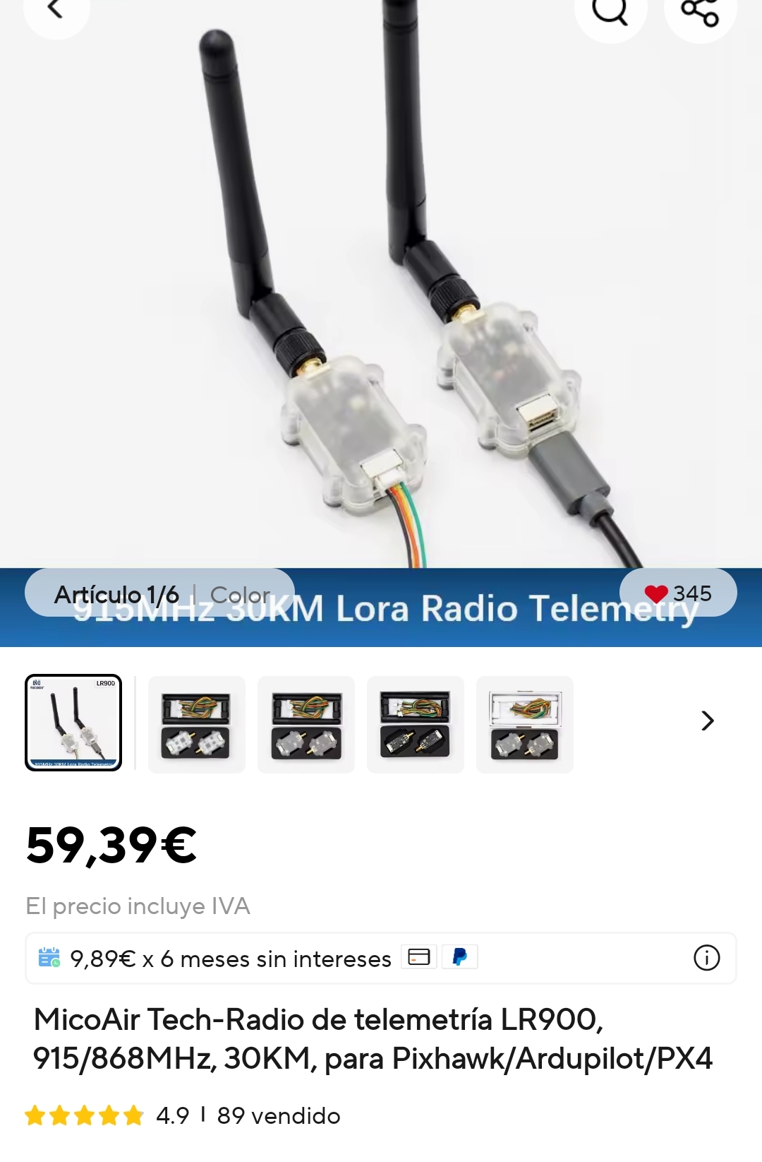

Buenas a todos mi duda es la siguiente.
Quería saber si este tipo de telemetría serviría para una arducopter para utilizar en misión planer
Y si alguien tiene algo parecido
Un saludo y muchas gracias
Por Harry92
#1430443
LUAR escribió:
Lun, 13 Ene 2025 23:19
Hola Harry92:
Sí la puedes emplear para Arducopter.
La tengo en la cesta de la compra desde hace tiempo pero de momento voy servido.
Te dejo el enlace del tutorial:
https://micoair.com/setup_tutorial_of_t ... ardupilot/
Si necesitas ayuda estaremos por aquí.
Raúl.
