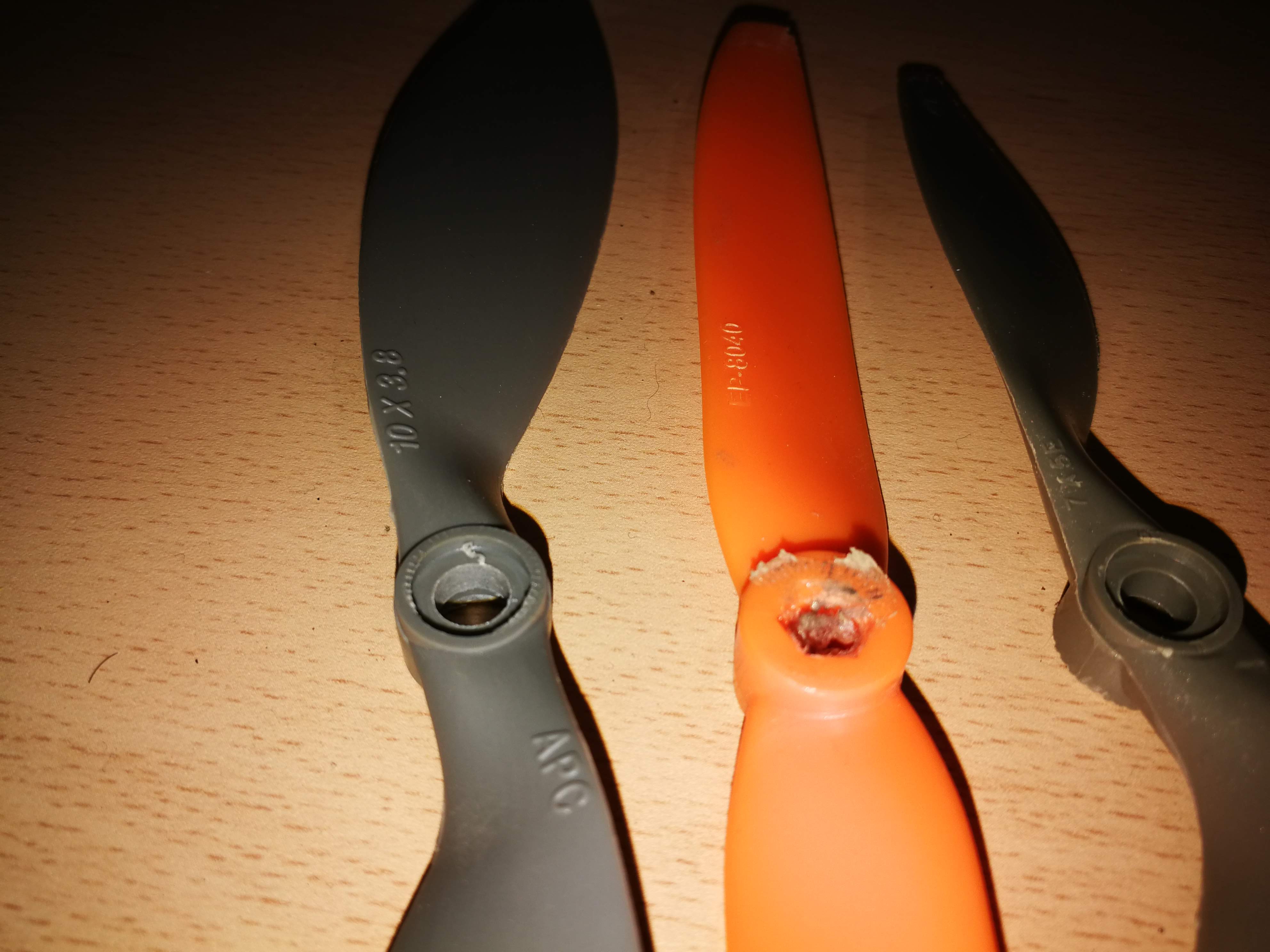

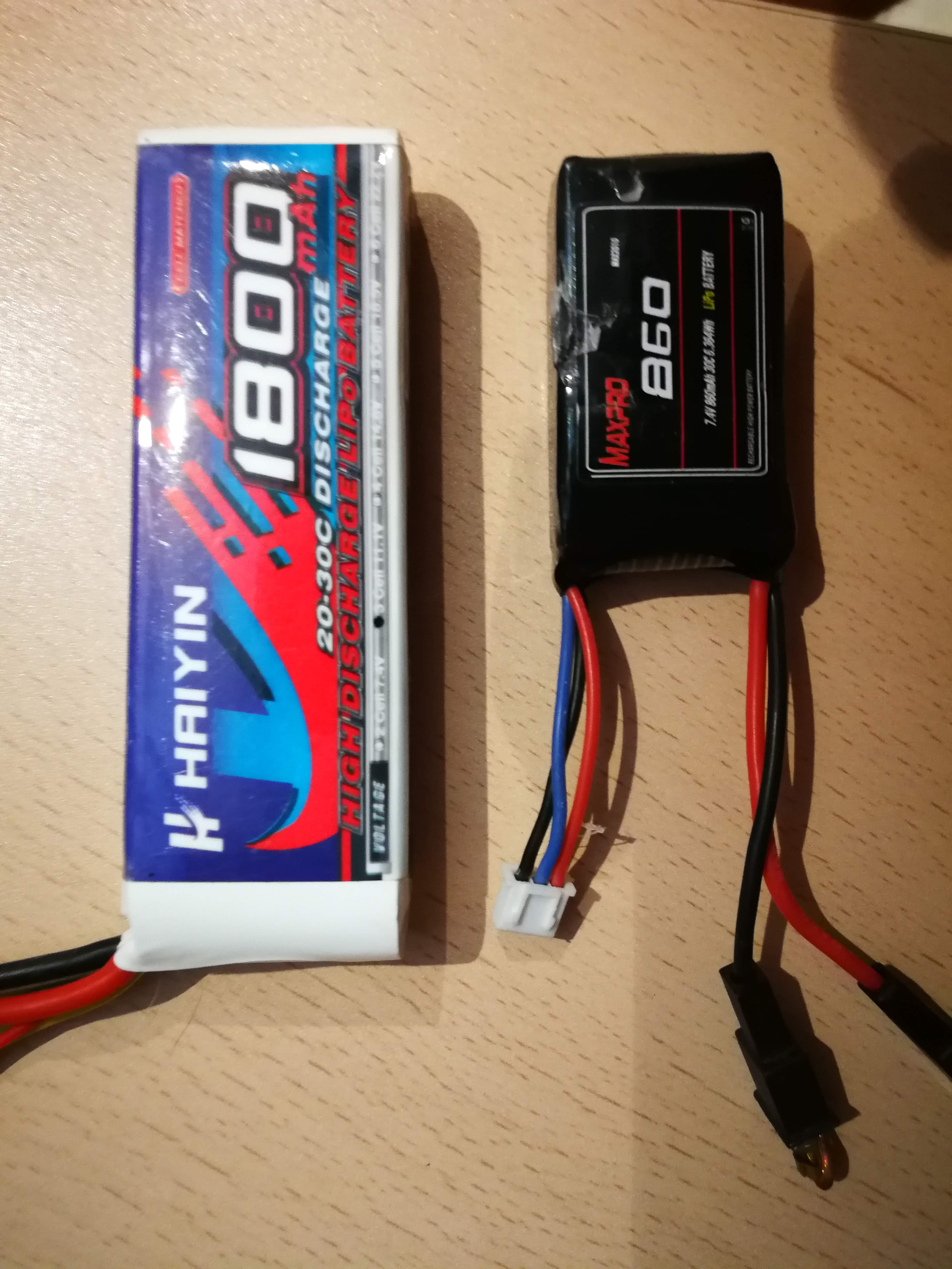

Hace tiempo estuve intentando construir mi propio avión con diversos materiales. Compré una emisora barata de 3 canales con su receptor, un motor, baterías, servos y hélices. Ahora lo he recuperado todo pero he desistido de construirlo y prefiero comprarlo, el problema es que no sé que comprar. Adjunto todos los componentes que tengo para ver si me podéis dar alguna pista sobre que modelo comprar para poner todo lo que tengo.

Recomendaciones a revisar:

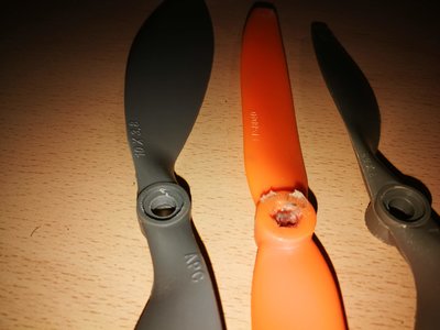

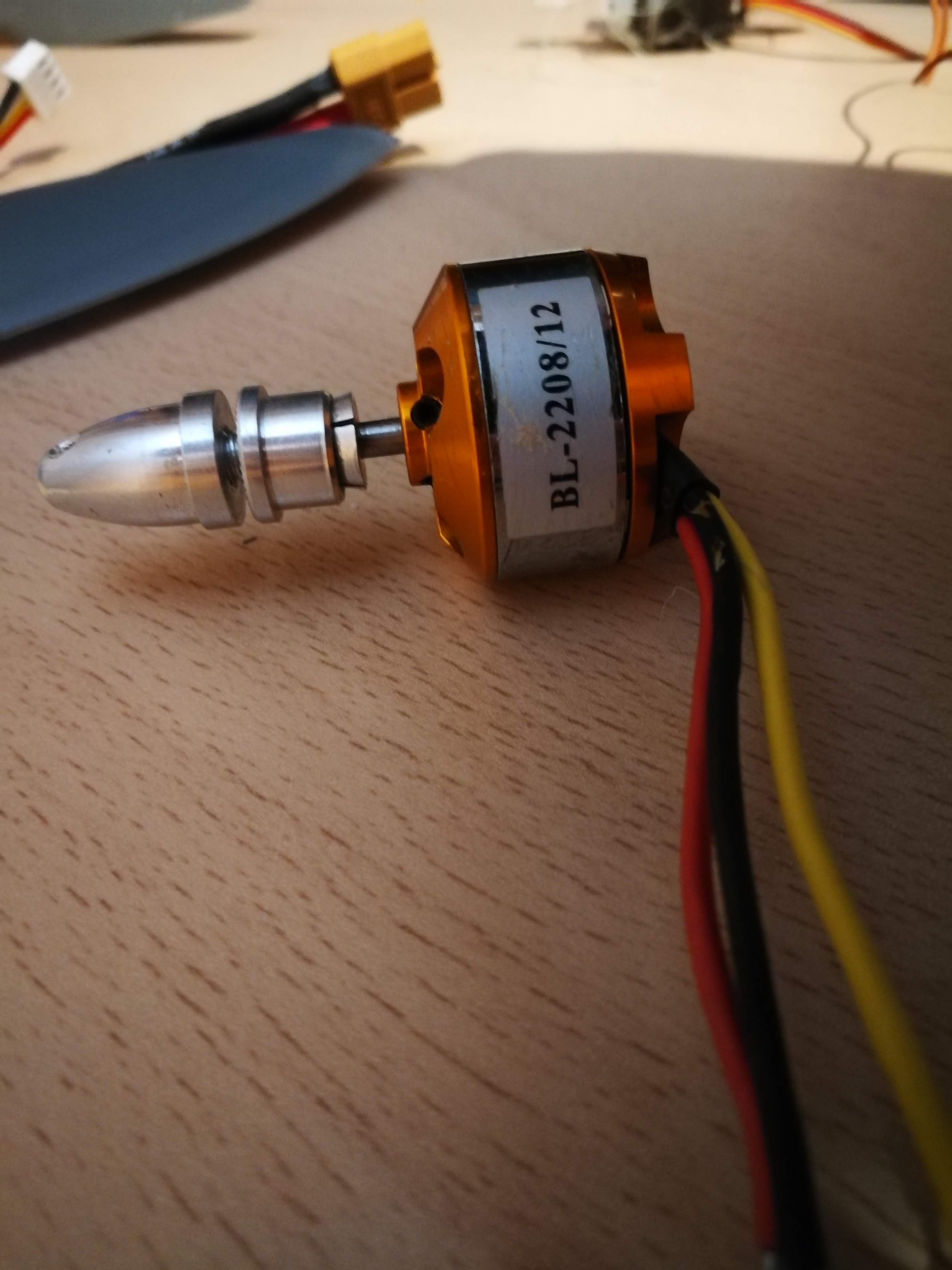

- Las hélices a excepción de la 7x5 no te sirven con ese motor en 3S, siendo un motor de 1800Kv si lo usas con 3S la hélice más grande sería una 6x3 o 6x4, la 7x5 te vá con 2S de otra forma lo pasarás de consumo.

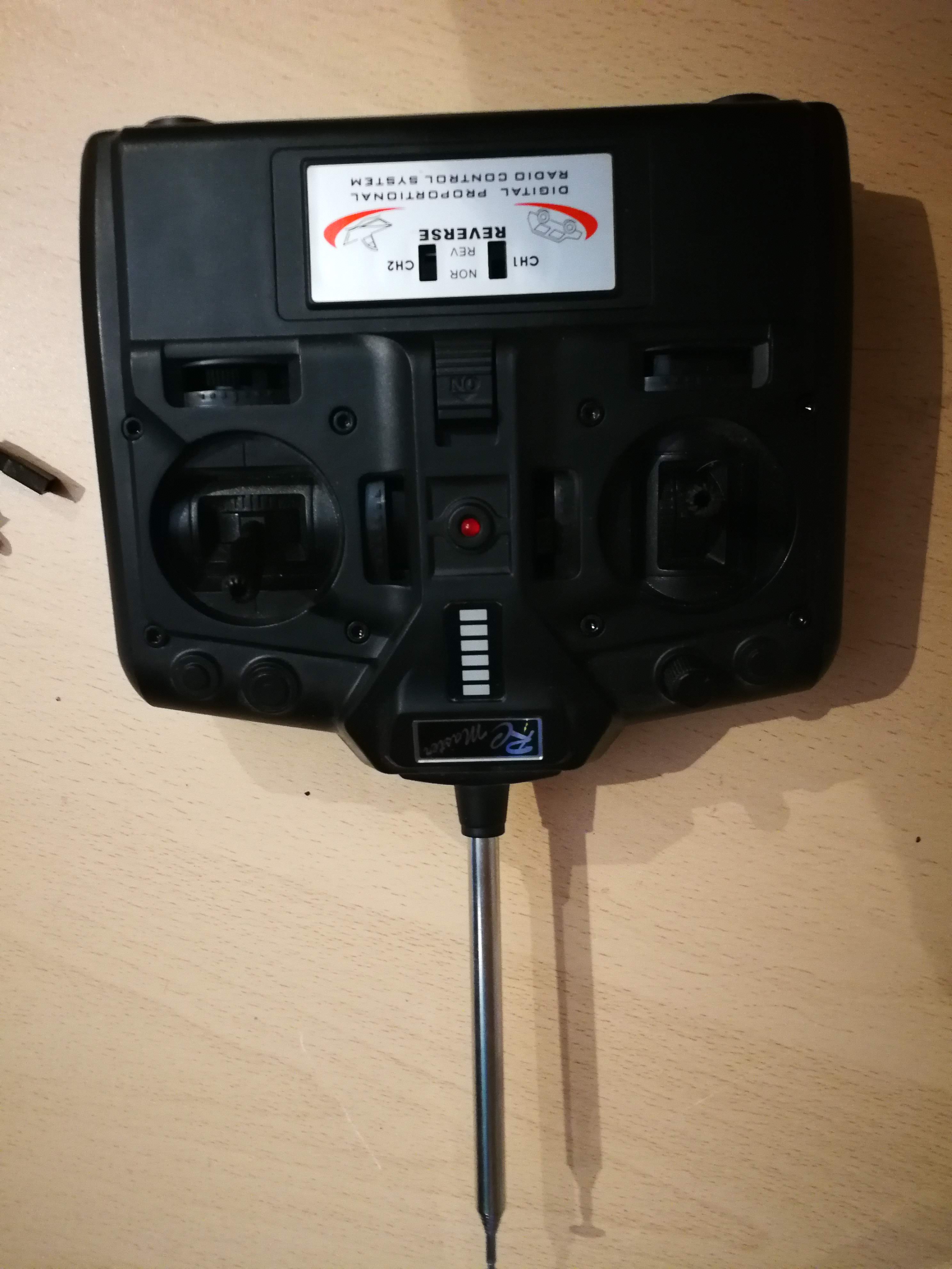

- Que frecuencia es la emisora ? según interpreto por la pegatina es solo para superficie (coches, lanchas).

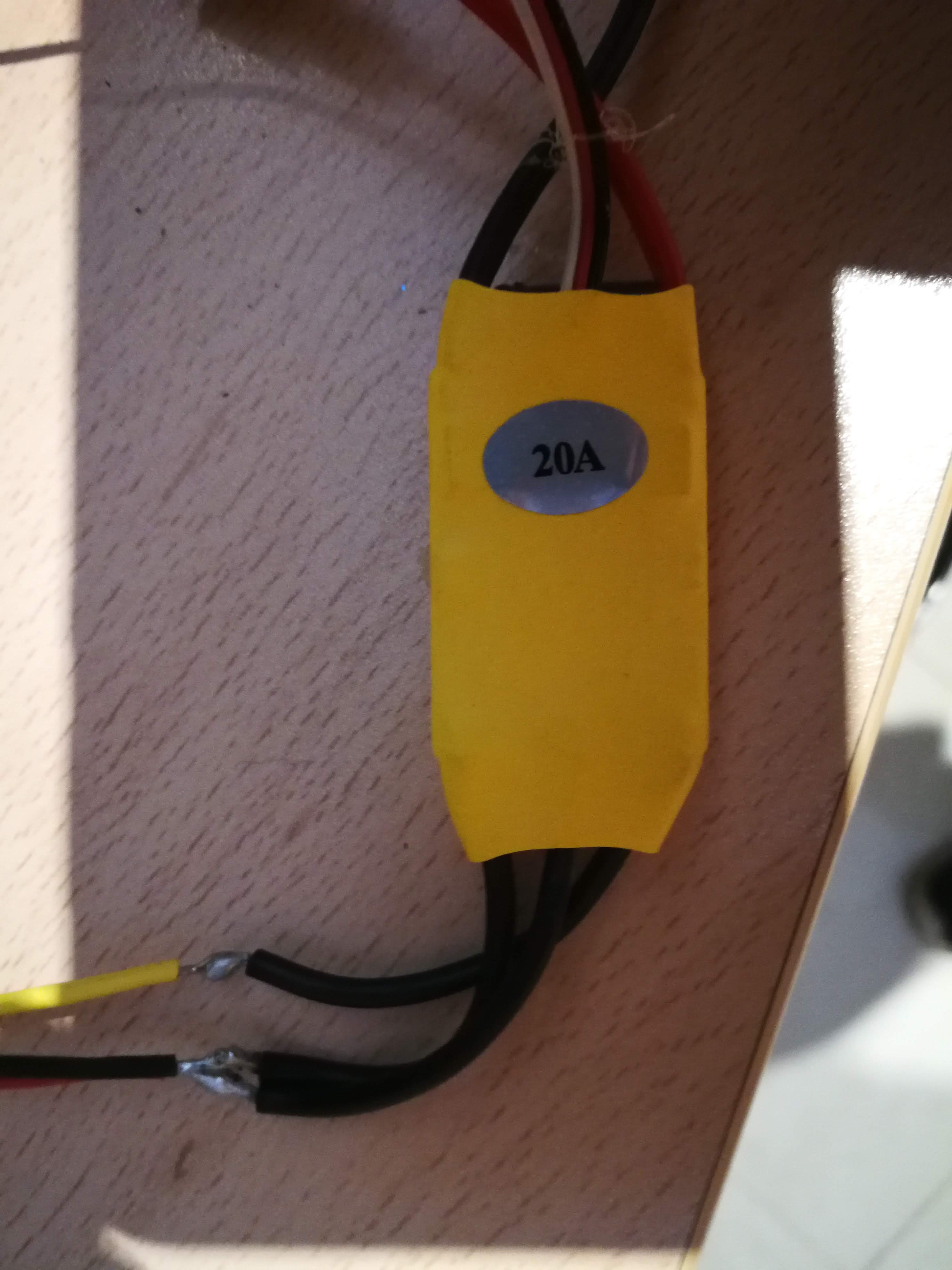

- El variador supo de 20A está "bien", en teoría ese motor no debe consumir más de 16A

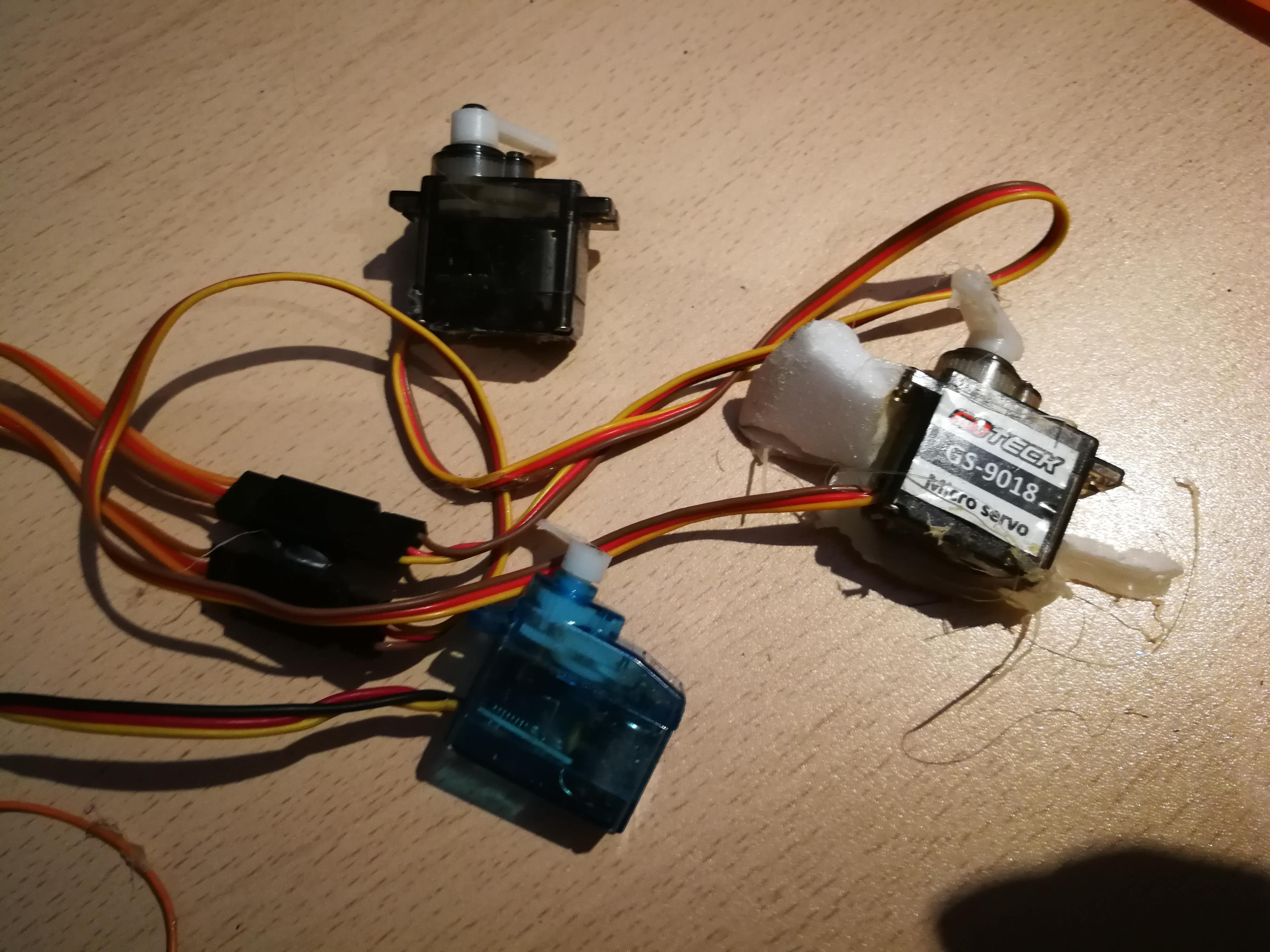

En teoría sí, te faltaría un servo y deberás hacer ajustes en la bancada ya que el motor original de ese avión es un brushless tipo campana que trae una base a la bancada muy diferente a la de tu motor http://www.tormodel.com/index.php?id_pr ... er=product Deberás usar el motor con 3S y una 6x4 máximo y olvidar la tripala aunque por lo visto el que vende modeltronic sin electrónica no trae la hélice ni el cono.
Hay otras partes que quizás necesites comprar como las extensiones de cable para los servos de alerones, trata de ver que trae la versión completa del avión para que estés +/- claro de que otros componentes necesitarás.

¿Sabes cuantas kv tiene?, se podria afinar más... en este post se habla de un tema parecido:

Se supone que dá como máximo 450-500 gr de empuje, que seria cortito para la cessna que pones en teoria pero el recomendado es muy parecido.La cessna no es lo ideal para aprender, es mas estable un motovelero, pero eso sí es mas chula :D .

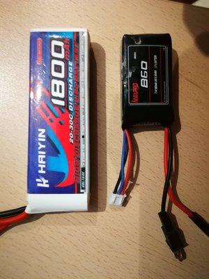

Si dispones de un amperímetro lo ideal es verificar el consumo real, con su pala como comenta el compañero, ya que te puede quemar el variador si el consumo es alto.La bateria ideal seria menos de 1.000 mA para que no pesara mucho.Mejor mira consumo y empuje ántes de comprar el avión, por si las moscas.
