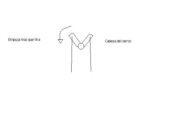

Por Charlie55 C.Aguado
#980562
.Si el modelo lleva la suficiente velocidad, no tiene porqué bajar tanto al darle alerones.Es fundamental el diferencial,incluso muchas veces lo he dejado a 0 el que baja.Date cuenta que el alerón que baja,frena y da la curva peor.
Di el tipo de velero, para hacernos una idea, ya que es diferente cada caso pero:
.Si llevas dos servos en alerones, ponle dos canales y solucionado.Si solo llevas uno, le pones las varillas de los servos para que hagan el diferencial.
.Lo de el timón pasa mucho, sobre todo a velocidad media y baja, cuando se sobremanda, y se nota mas si tiene menos diedro.
.Como el timón, hace que gire mas lentamente (sobre todo en ladera, interesa que gire rápido), damos mas mando, y si la superficie es grande, lo que hace es de freno descarado y baja.
Prueba las dos cosas, a ver como vá.
