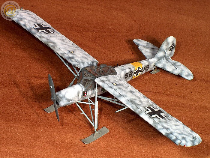

Ya la tengo practicamente pintada, me he decidido por la decoración invernal del frente ruso, en la que sobre una Fieseler verde pintaban con brochazos blancos de pintura al temple dejando entrever trazos verdes por debajo.
Tengo la base blanca para pintar ahora manchas verdes pero no se si me quedará bien por no hacerlo al revés base verde y pintar casi todo en blanco (no lo hice así por no cargar mucho peso de pintura), no se si pintar lo verde dando pinceladas a brocha o dejar pasar pitnura por una grieta en una crtulina proyectada con la minipistola. ¿Que opinas?.

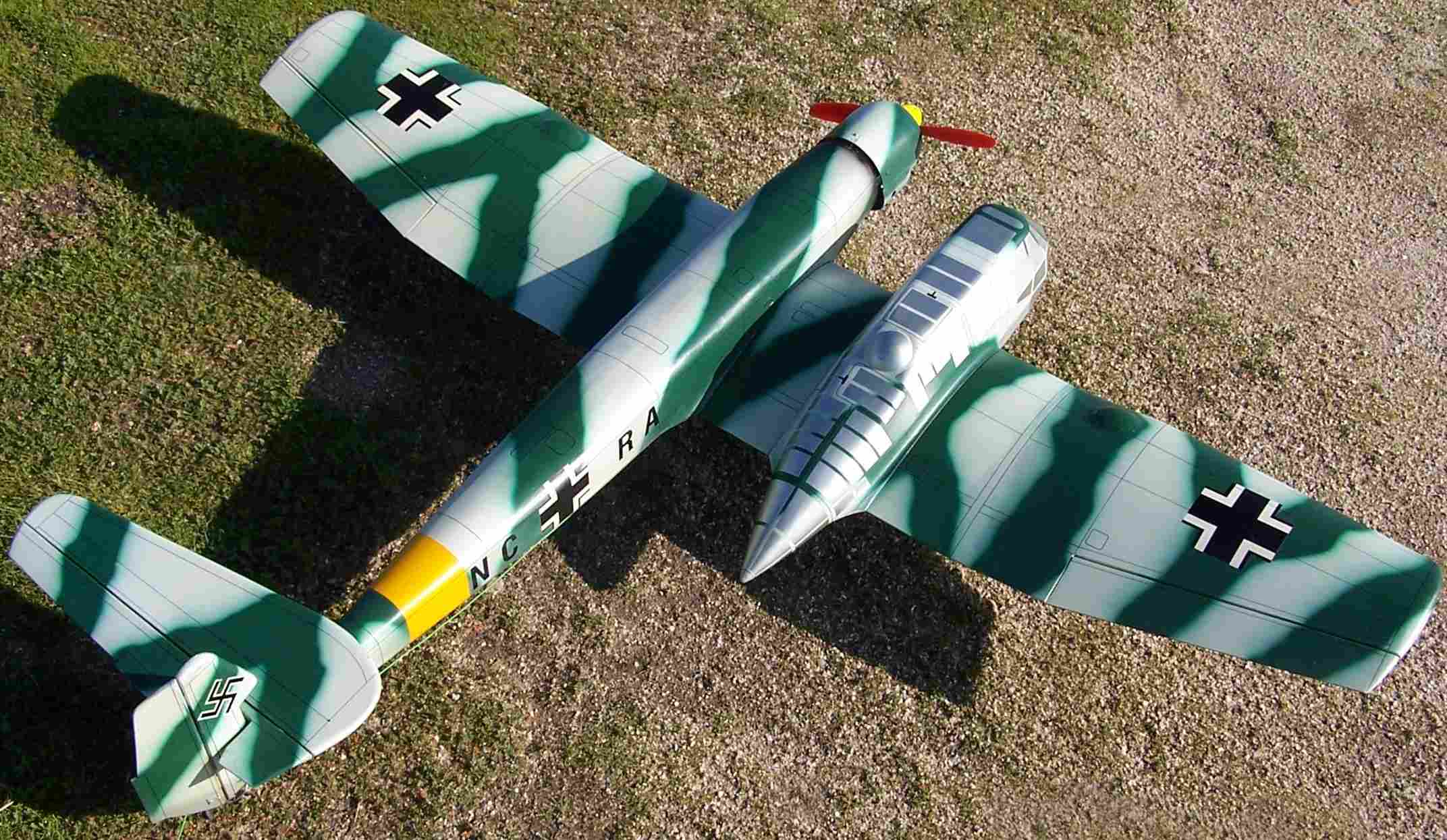

Aunque no es exactamente el camuflaje que tu comentas, el de este Bv141 se parece y te puede servir como orientación para hacerte una idea de cómo puede quedarte tu Fieseler. Yo aplique primero la base blanca y luego el verde oscuro, ambos con un aerógrafo.
El colocar como mascara un papel es buena idea para hacer una simulación de los brochazos, pero haz primero una prueba sobre un trozo de cartulina blanca para ver el resultado. Por cierto prueba a rasgar con la mano el papel que vas a emplear como mascara y así obtienes unas líneas más naturales, no separes mucho el papel de la superficie a pintar y cubre todo el modelo antes de empezar a tirar el color oscuro o luego puedes encontrarte sorpresas desagradables ya que la pintura se mete por los sitios mas extraños y pueden aparecerte distintos tonos en el color de fondo.

Finalmente tras hacer pruebas con un aerógrafo que me dejaron y desesperarme por que no lo regulaba bien y se me atascaba he decidido simular los brochazos "con brochazos" y tengo que decir que aunque no quede de concurso el resultado estético es bueno.
Muy bonito tu Blhom and Voss es un avión muy original para hacer una maqueta ya que no se ven por los campos más que media docena de modelos distintos ¿que tal vuela? ¿es dificil de centrar con su dideño asimetrico?
La decoración que quiero poner es parecida a esta que adjunto.
